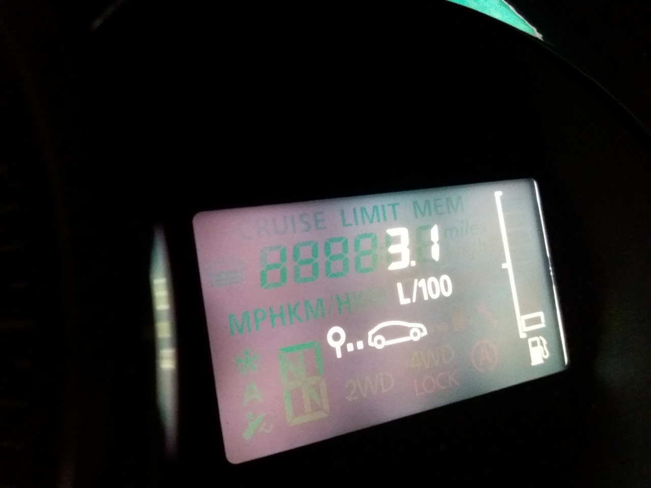

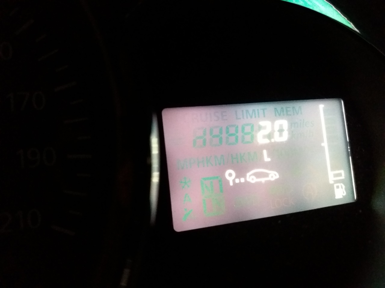

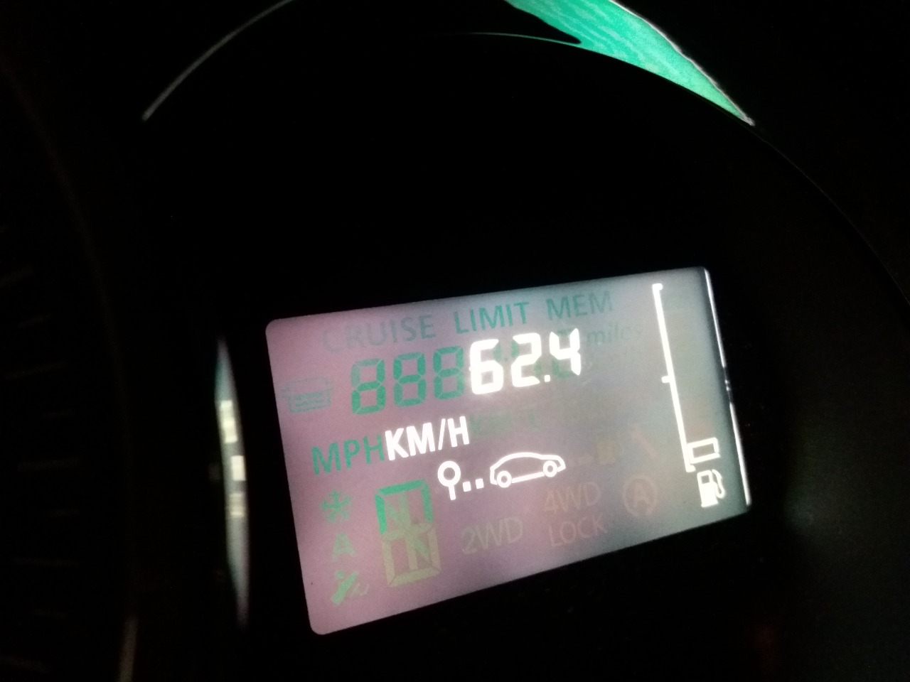

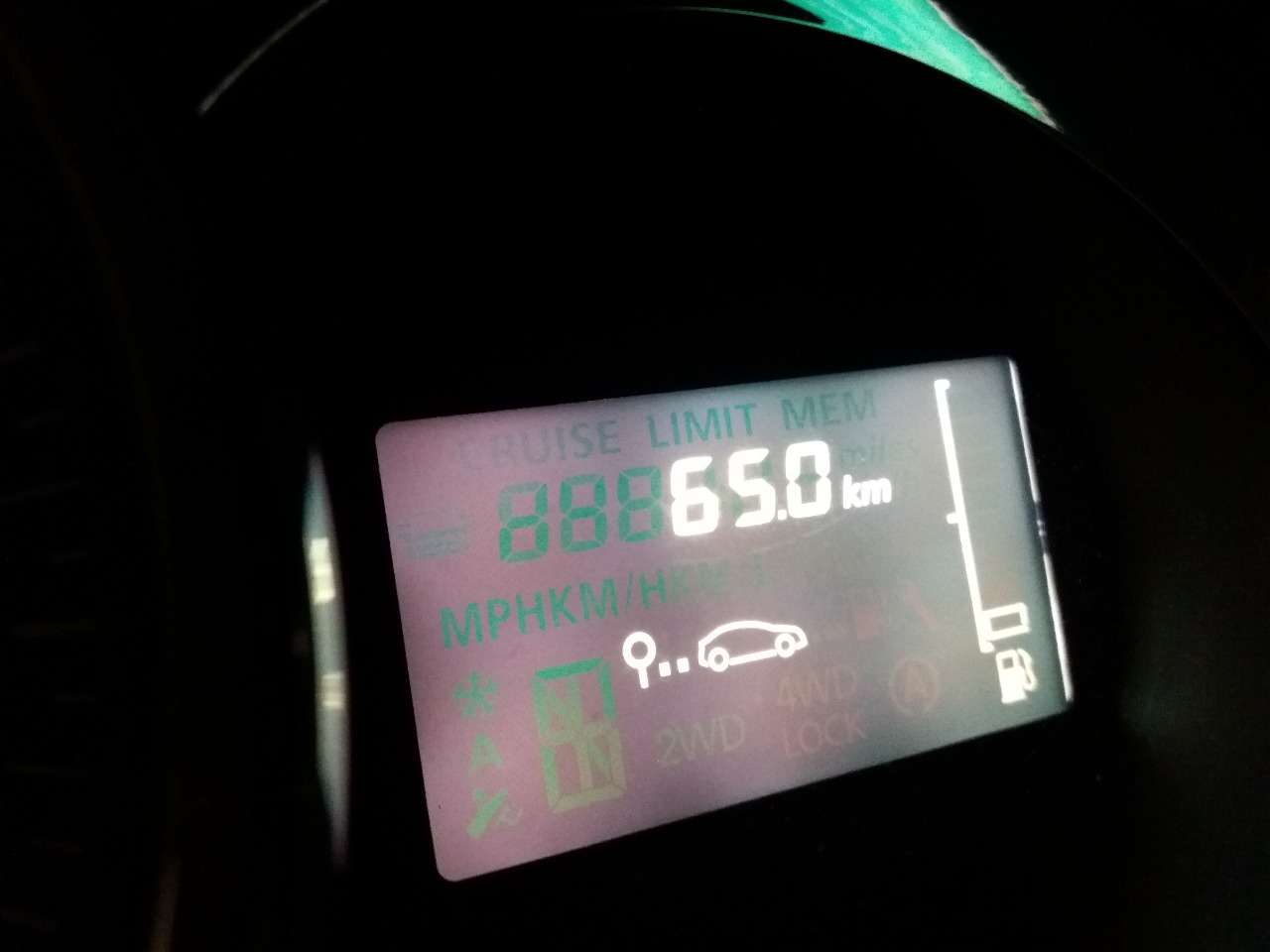

В листопаді заправлявся по 26.49 грн, в грудні по 27,99, в січні - 29.99.
Напевно пора їздити економно, або,,,,,.
Проїхав 65 (60 траса, 5 місто) км з середньою витратою пального 4.2 л/100 км.
Обнули БК і на зворотньому шляху середня витрата палива 3.1 л/100 км, середня швидкість 62 км/год. В машині 3 чол, радіо і пічка працюють. ДП євро від ОККО. На АЗС підкачав колеса до норми, були 1.5-1.8 атм.
Ще раз переконався наймешша витрата палива на швидкості приблизно: 55км\год - 4 пер, 85 км/год - 5 пер., тобто коли обороти двигуна 1700-1800.
