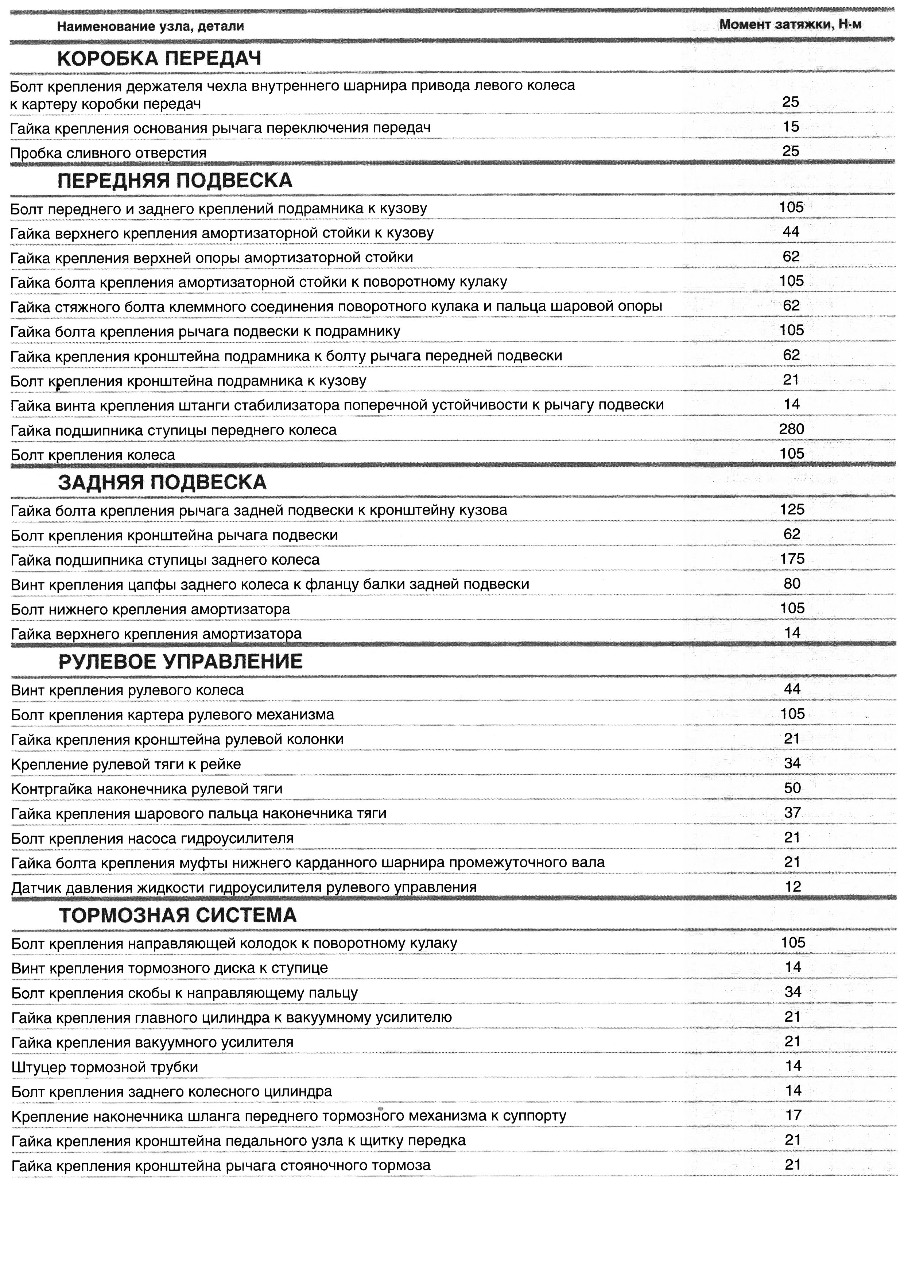

autofraht, Если будете делать сами - тонкостенную головку на 36 прикупите.
Это для гайки задней ступицы? Или вы про что?
autofraht, Да
туда же до кучи -- мощный вороток на 1\2 дюйма и трубу, иначе снова больная спина. Момент затяжки где то 280 Нм, точно не помню.
Лево написав:Если будете делать сами
Это у переднего. У заднего 175
