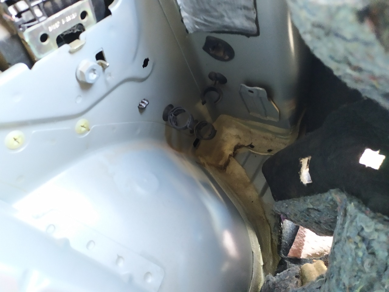

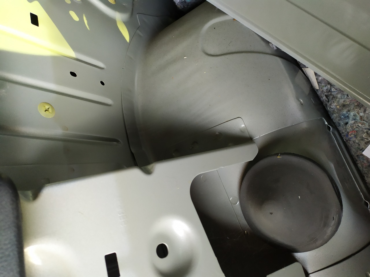

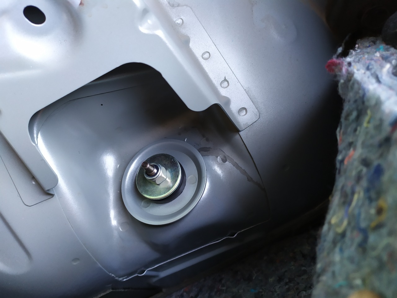

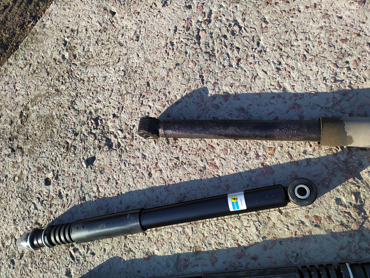

Поміняв,сьогодні. чуть намучився , витратив близько двох годин.
[merge_posts_bbcode]Добавлено: 2019-11-15 17:50:30[/merge_posts_bbcode]
[merge_posts_bbcode]Добавлено: 2019-11-15 17:52:04[/merge_posts_bbcode]
скажем так старі мені більше сподобались.. потікший хоть і сильно ,але працював..
[merge_posts_bbcode]Добавлено: 2019-11-15 17:53:14[/merge_posts_bbcode]
як бачимо ,старі втулки в ідеалі
[merge_posts_bbcode]Добавлено: 2019-11-15 17:58:07[/merge_posts_bbcode]
ну і як бачимо жигулі в районі задньої арки не гнилі, як деякі співають.
