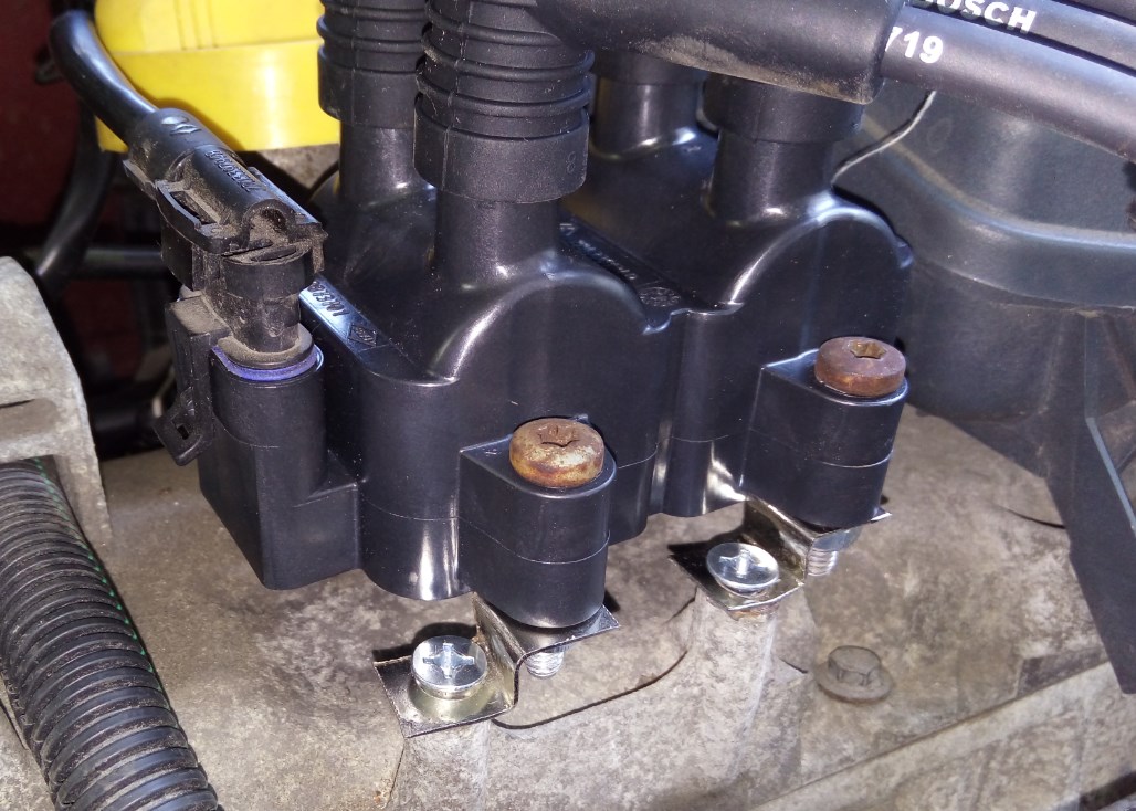

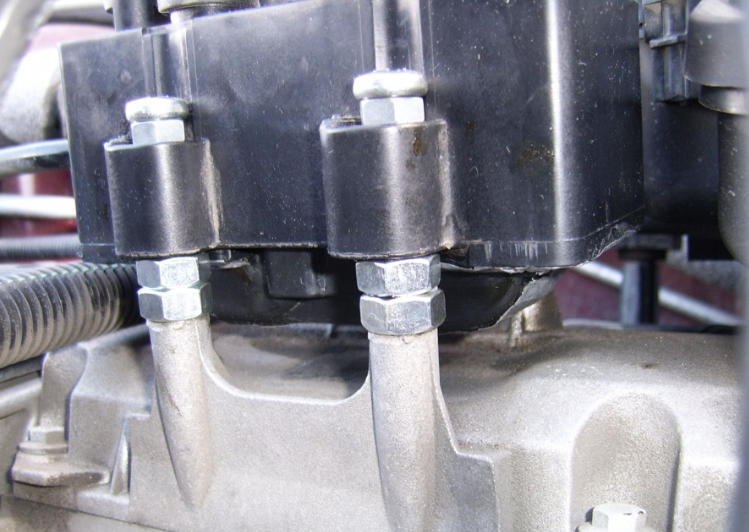

Решил и я сделать обгрейт своей катушки зажигания или даже не обгрейт а продление жизни...
Вот таким способом ....

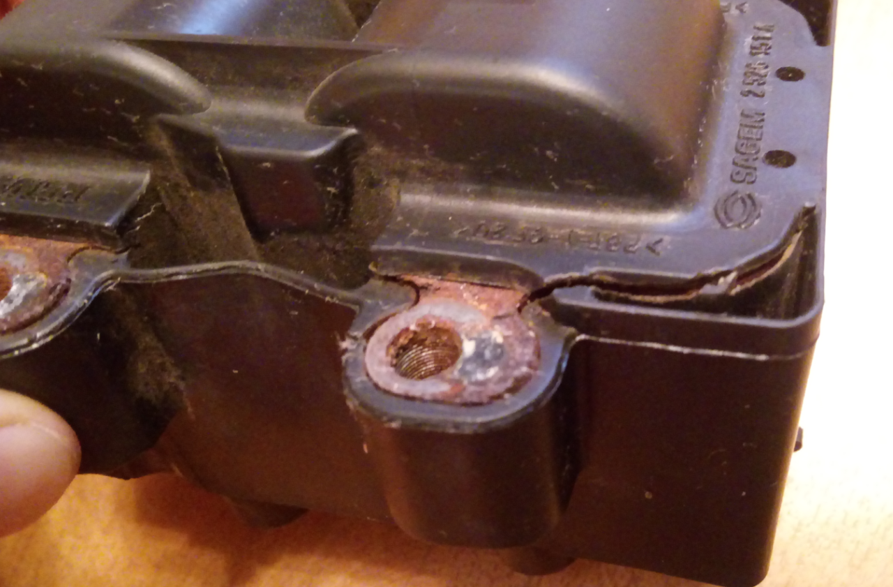

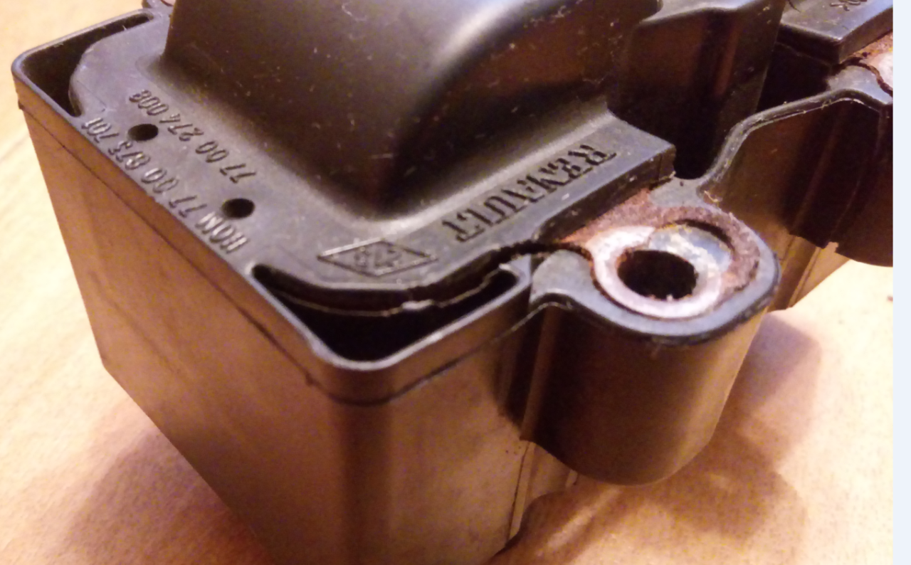

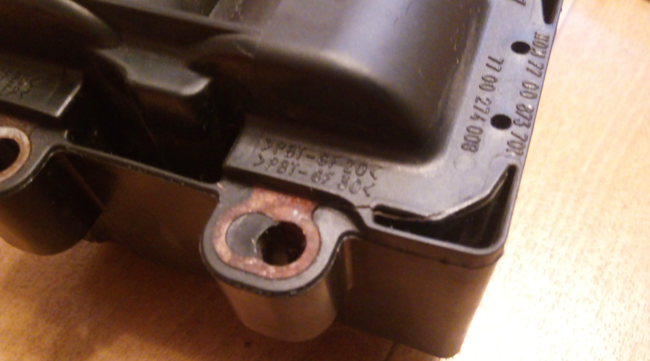

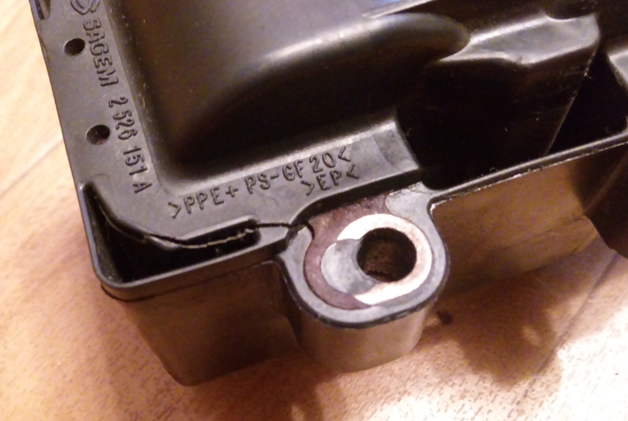

Но вот когда, я ее снял то афигел сколько там трещин
Купил специально виброизоляцию и шайбы чтоб её поднять, так вот теперь и не знаю стоит ли это делать с такими трещинами???
Что может грозить при езде с такой катушкой зажигания? Когда она выходит из строя на что она влияет?
Были ли у кого случаи и похлеще?)
Я решил сделать обгрейт так как после 2 часов езды заметно стало сложнее набирать скорость, я так думаю катушка сильно перегреваеться и вот такой эффект выдает...

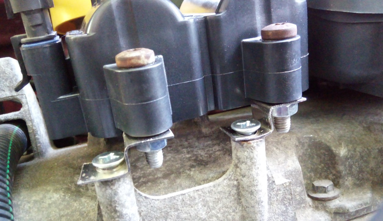

Можно без проблем, но на вид сам пластик скорее всего слабоват и если его просто прикрутить то за пол года потрескается снова, поднятие на сантиметр пару шайбами тоже не прокатит... Лучше всего сделать крепление из 3-х уголков (согнуть буквой Z), и когда крышка будет нагреваться и расширятся то в первую очередь она будет гнуть крепеж!
Вот и я немного обгрейдил и заменил старую катушку зажигания, на ОРИГИНАЛ!
224 336 1 34R - ЗА 900 ГРН!
Спасибо yanus - сделал почти как у тебя.
Отверстия там где зажимается катушка сделал на 2-3 мили метра больше, то есть если крышка двигателя при высокой температуре будет расширятся на 1 максимум 2 мили метра, то будет гулять отверстие на крепление катушки, а саму катушку трогать не должно

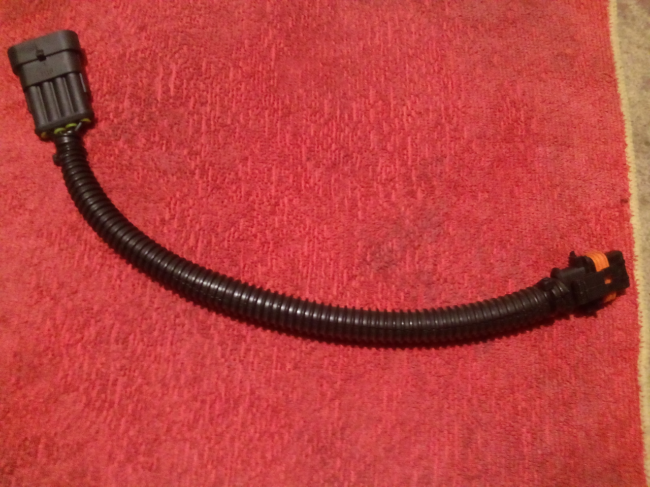

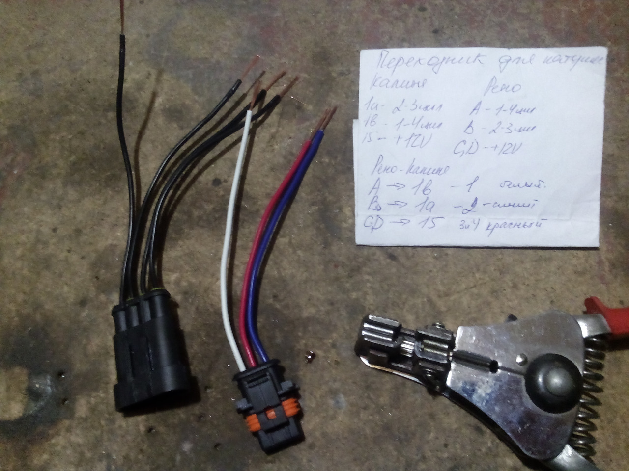

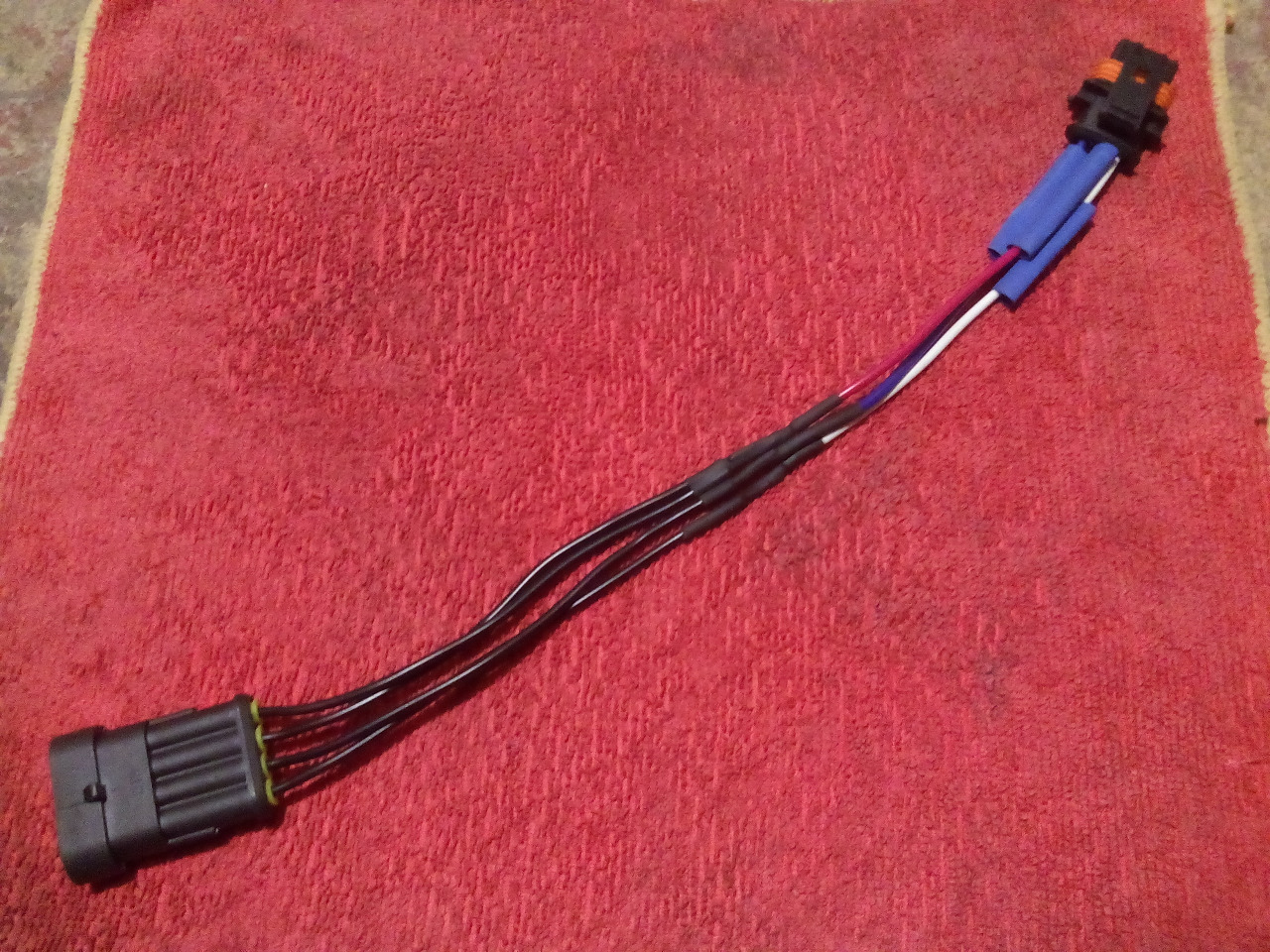

Ну вот и я *заколхозил* катушку от Калины.
Знакомый перебирал хлам в гараже, после продажи авто и как всегда нашлась куча з\частей, среди которых Бошевская 211-я катушка и комплект Вазовских в\в проводов. Ну вот как то так всё и произошло.
Были куплены 2 переходника и собраны в одно целое. Схема соединения прилагается, точнее в фото, на бумаге, всё подробно расписано.
ну и в готовом виде
в гараже нашёлся кусок проф.трубы 30*20, решил сделать из него подставку как в 221-й катушке. Но не получилось, нужен больший размер. Пришлось немного изменить левую проставку, на фото видно. Нарезал резьбу в четвёртом отверстии, что на клап.крышке. Всё собрал, разъём прикрепил стяжкой...и авта завелась с первого раза, в\в провода переставлять не пришлось -- всё на своих штатных местах.
