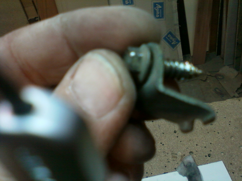

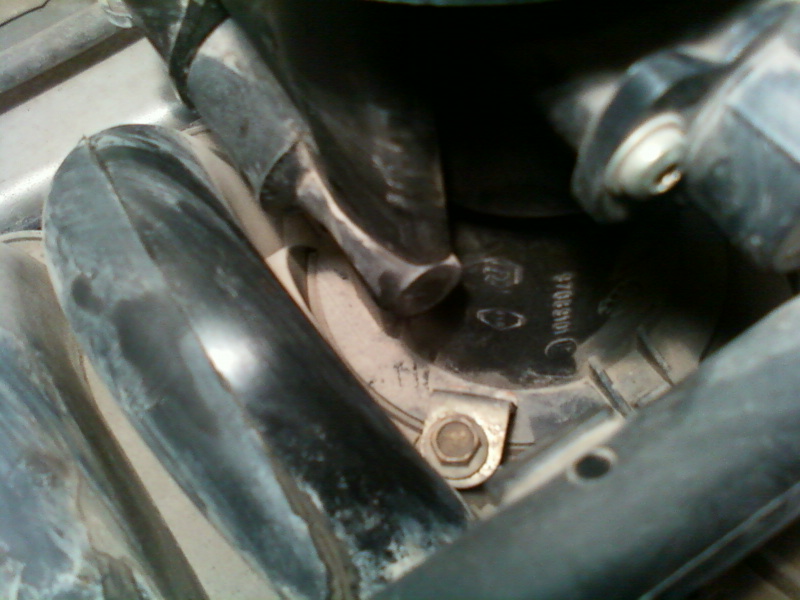

Кто-нибудь ставил отсутствующие крепление?
ну я ставил, нарезал резьбу, заколхозил упор и поставил -- работы минут на 30-ть
У себя сделал так :
http://www.logan.in.ua/upload/iblock/8c7/foto0848.jpg
http://www.logan.in.ua/upload/iblock/4d5/foto0854.jpg
Саморез для крепления крыла ВАЗ-08. Скоба вроде из "ушка" розетки советского образца.
У себя сделал так :
Щось схоже і в себе зробив, скоба тольки інша, але від чого не знаю. Що знайшов у гаражі, те і притулив. Головне триматись стало краще.
Попробую и себе та сделать.

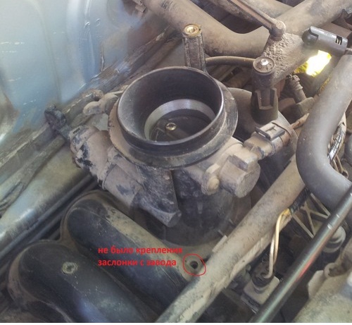

А нахрен она нужна?
Дроссельный узел прижимается воздуханом, а от этих прижимов только и толку, что удерживать дроссель во время манипуляций с воздуханом.
Ты полностью прав.
У некоторых и одной скобы нет, не стоит наговаривать на разработчиков.
Всё снимается, моется и ставится на место просто на ура.
Хоть тема старая, а все таки, нужны эти скобы в принципе или нет? Я вот давеча снял воздухан и сам узнал что у меня ни одной скобы нету(

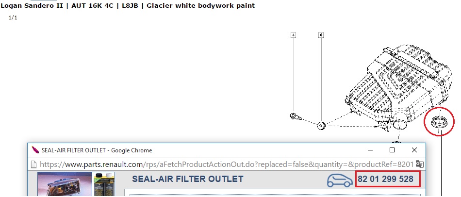

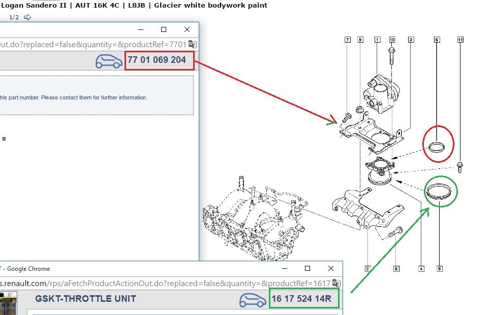

И подскажите как заслонка должна садится туго или свободно? Я смотрю что уплотнительное кольцо на ней есть, но садится она вообще без трения и усилия, должно так быть?
По уплотнителю, уже заказал 120грн, а вот по скобам даже на разборках пока не нашел. Шо скажете, надо шото колхозить, или можно без скоб?
mastervovik, вполне возможно, что предыдущий владелец менял на то, что было.
