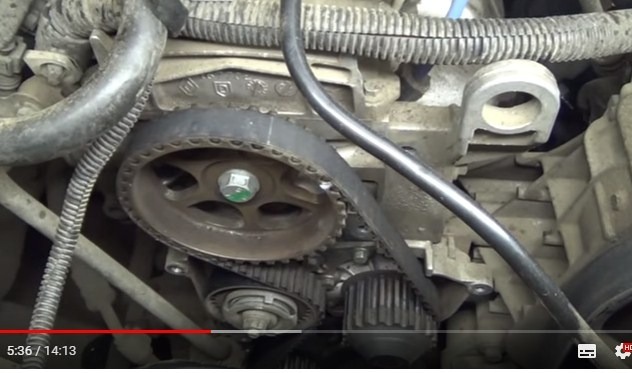

Судя по видео в верху этой страницы (от Георгича), такое расположение ремня имеет право быть, я смотрю там тоже не по центру а по краю шестерни, по-этому возможно это вообще нормально, так и должно быть? (по крайней мере на 1,6 движках)
У меня опыт не такой и большой,но ремней "по центру" ни разу не встречал.Какая разница где он "ходит",лишь бы за шестерни не сползал.
mastervovik, а как клапана поведут когда ремень сползёт ? от и накатался ....
Как он может сползти, если с задней стороны есть бортик на шкиве помпы, а с передней роль бортика выполняет задняя часть шкива привода вспомогательных агрегатов на коленчатом валу?

Вот на этом видео Всё чётко видно и слышно !!!
