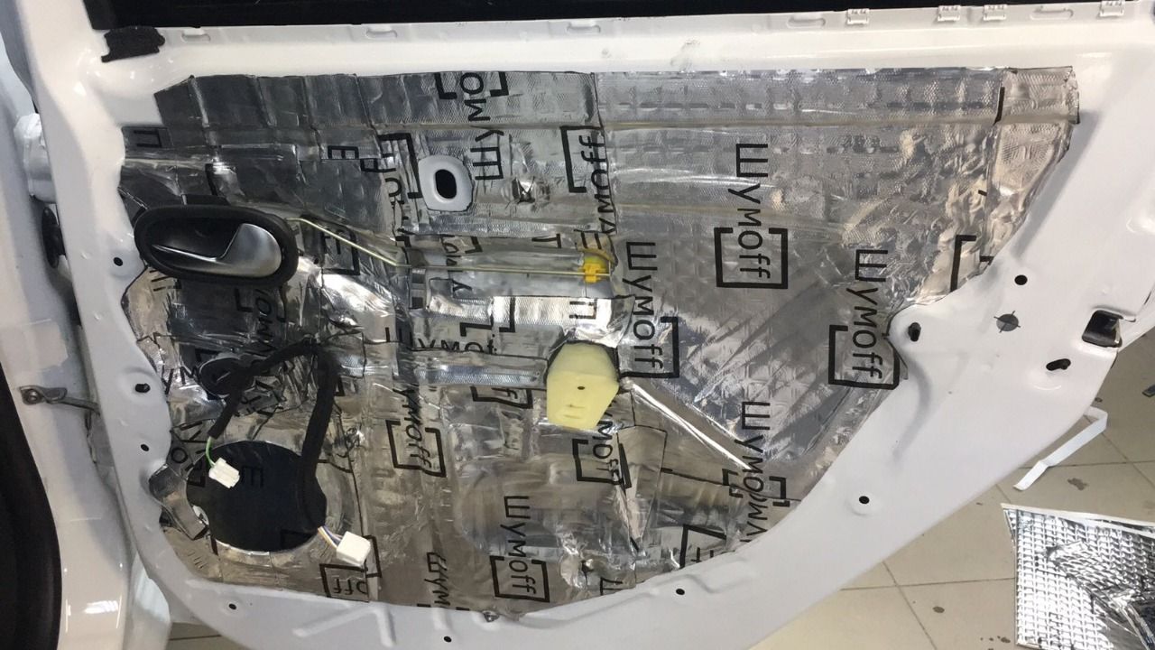

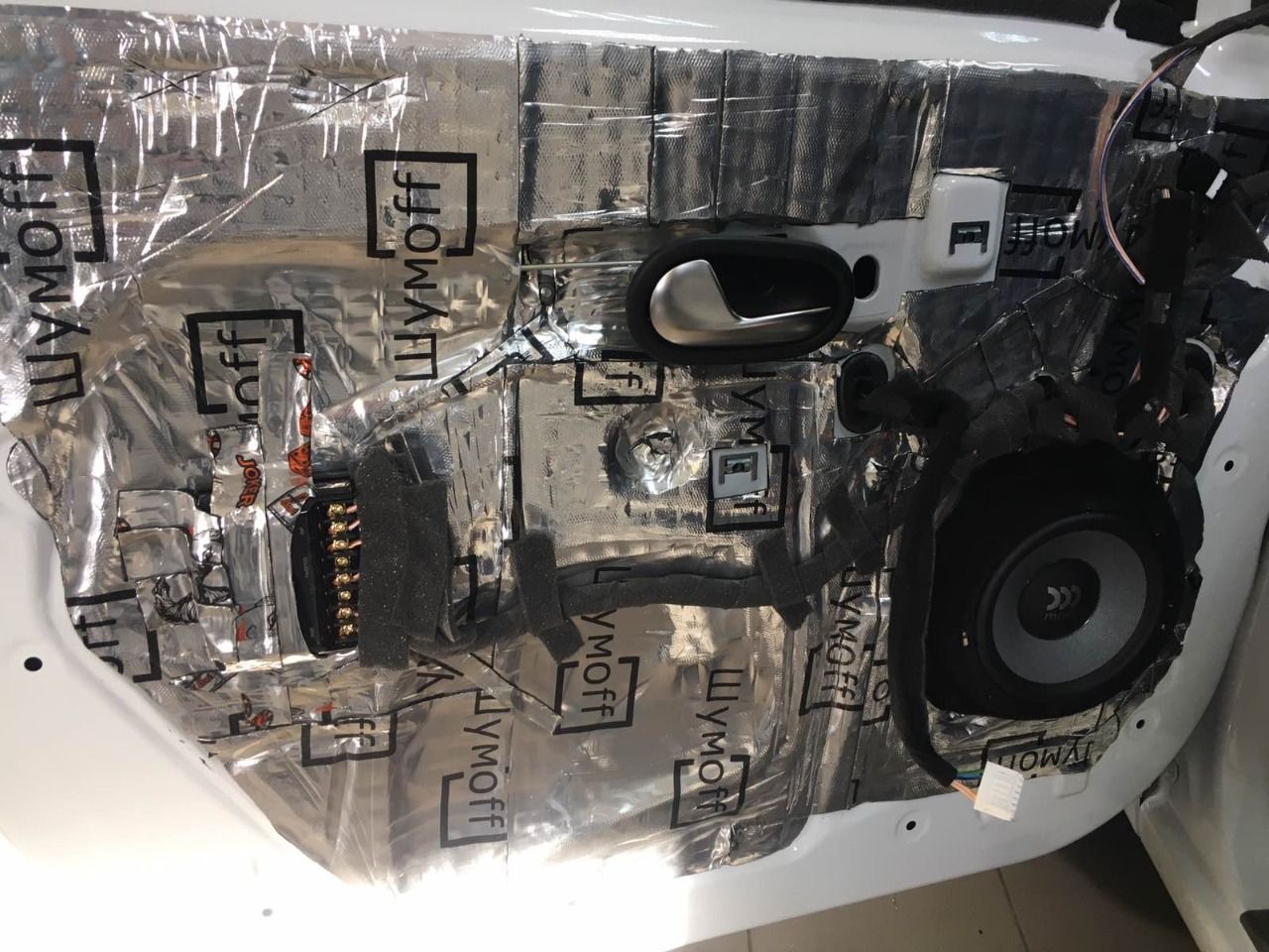

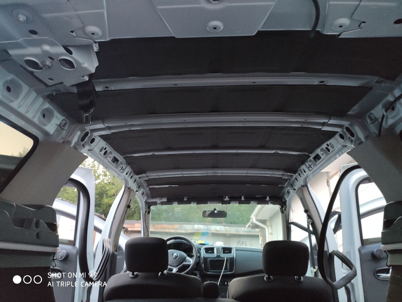

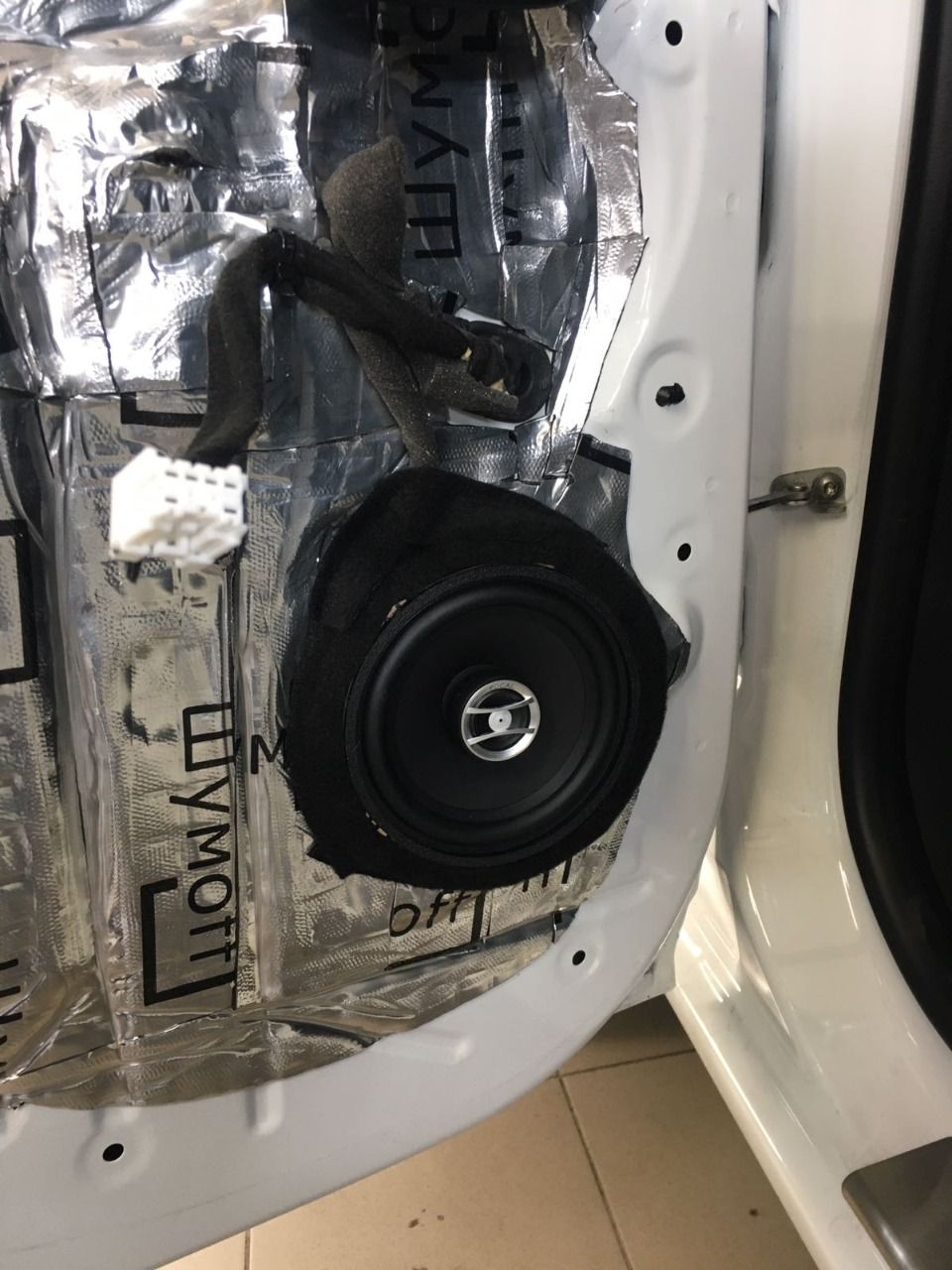

Сделал себе пока это:
1. Двери (шумофф М2 вибра и герметн А15 шумка на карты).
2. Потолок (шумофф М2 вибра и герметон 7 шумка).
3. Багажник и задние арки (шумоф М3 вибра, герметон А15 под запаской и герметон 7 все остальное).
4. Задняя сидушка (шумофф М3 вибра и герметон 7 шумка)
Пока остановился.
По итогу. В машине стало приятно ездить. Реально стало тише.
Дальше планирую пол сделать и торпедо с моторным отсеком.
По деньгам.
Шумка дверей с установкой акустики с переди компоненты морель темпо ультра 602 и сзади фокал - 15000грн. Делал у Фетуса.
Потолок делал сам - 2000 грн.
Багажник и полка под задней сидушкой делал сам - 4300 грн.
Пол буду делать сам. Еще не считал.
Торпедо и моторный отсек поеду делать к Фетусу. Цена около 7000 грн

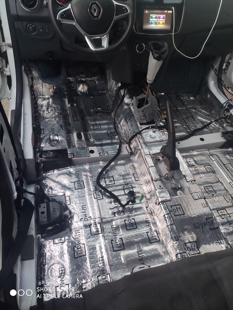

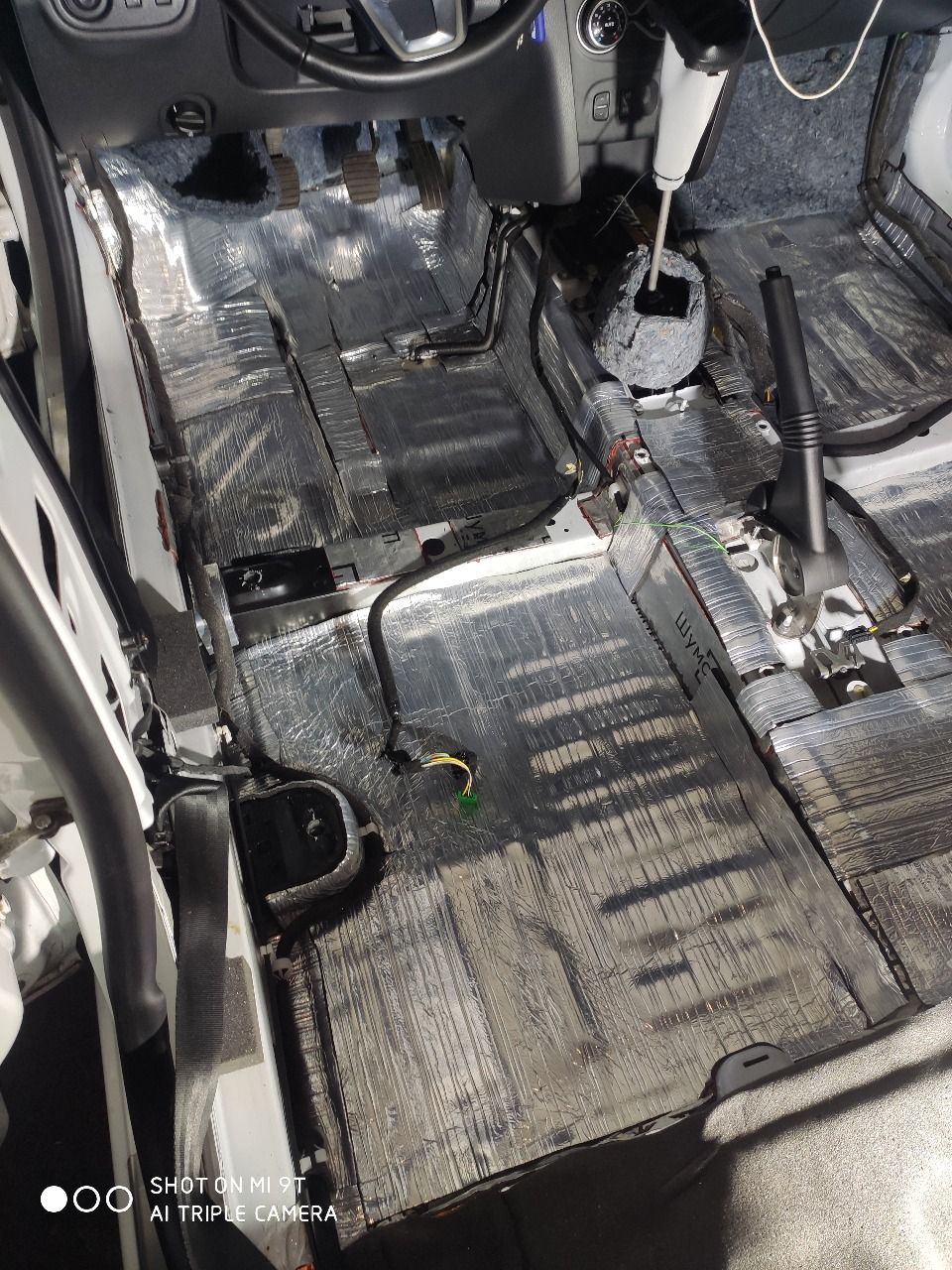

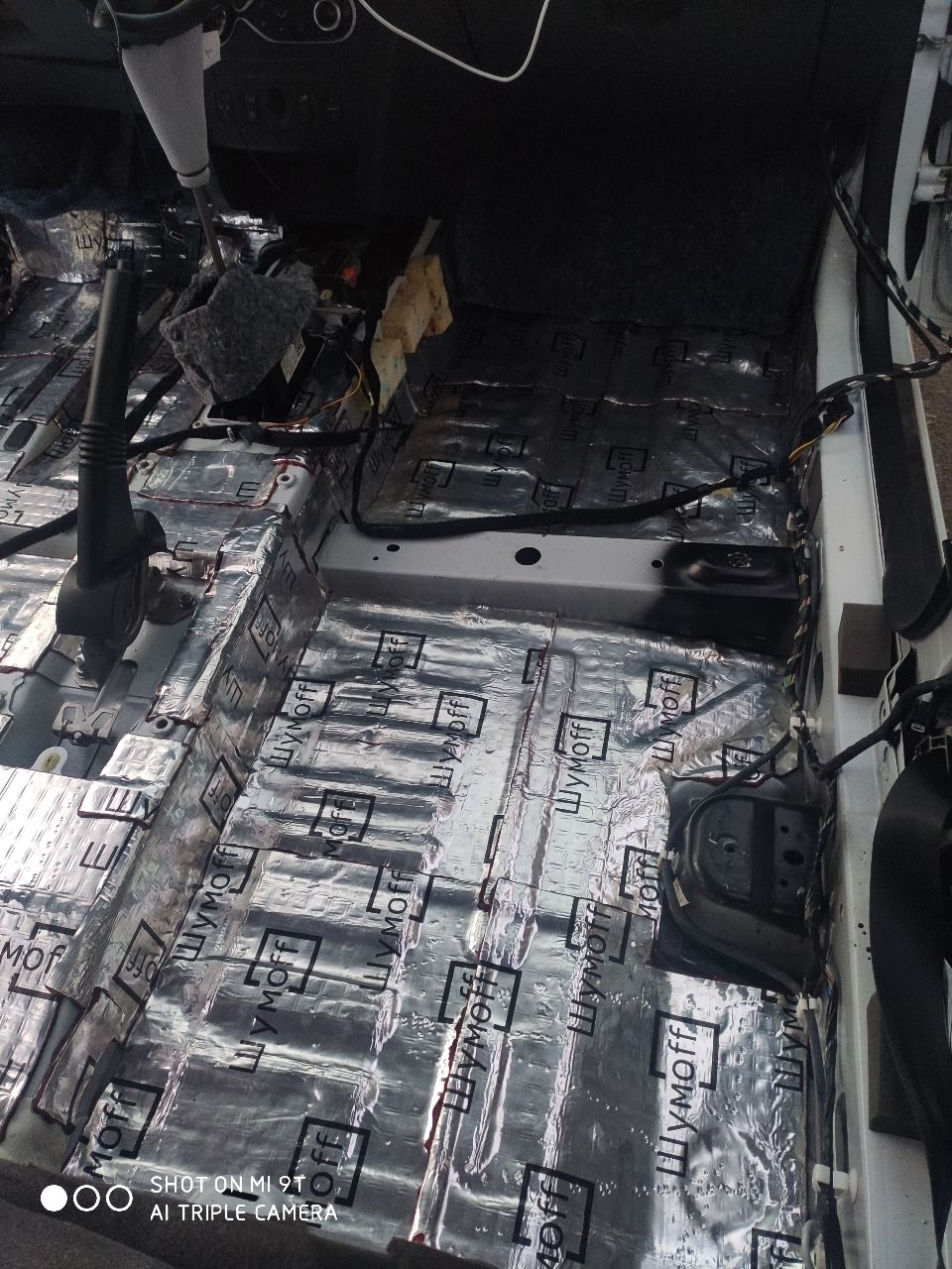

Таки дошли руки до пола.
Из материалов:
Шумофф-МиксФ 28 листов
Ultimate Soft-6 металлизированный 6
Ultimate Sound Absorber 5 мм 1 лист. Использовал как антискрип и покрыл всюпроводку.  Резал полосками по 5 см. и обрамывал пучки проводов
Шумофф Герметон-7 использовал для оклейки пластика тоннеля и боковых пластмасок. Перед герметоном обклеивал шумофф М2.
Результат хороший. Прошла вибрация от пола, которую ногами ощущал. Машина стала более... как бы это сказать, сбитая. На неровностях и на скорости лучше в поведении.

Re: Дополнительная шумоизоляция Логана
Роботи багато, зроблено як для себе, але є деякі спірні моменти
/upload/iblock/766/IMG_20200922_190346.jpg
Обкреслене червоним зайве.
Спасибо сказали: VIESSMANN1
