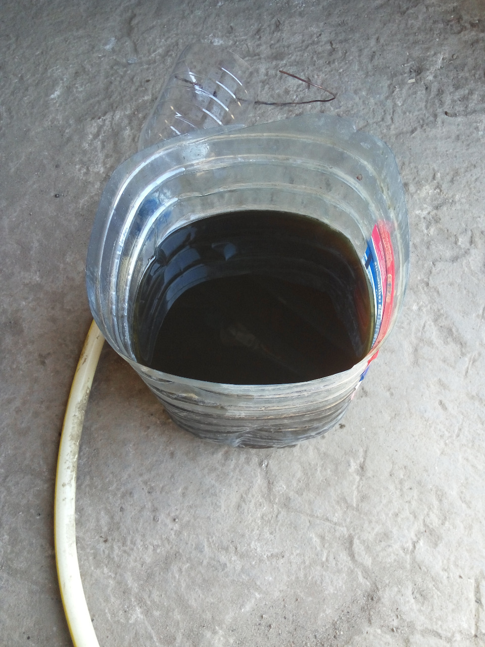

Найдите мой пост про замену масла в этой теме. Там есть фото слитого.
lukis, не знайшов фото..
Ловля блох. Раз уж слил - залей новое. А лучше поменяй. Потом через 60 поменяешь или совсем туго с деньгами? За какой срок будет 60? За это время не скопишь на 3 литра масла?
