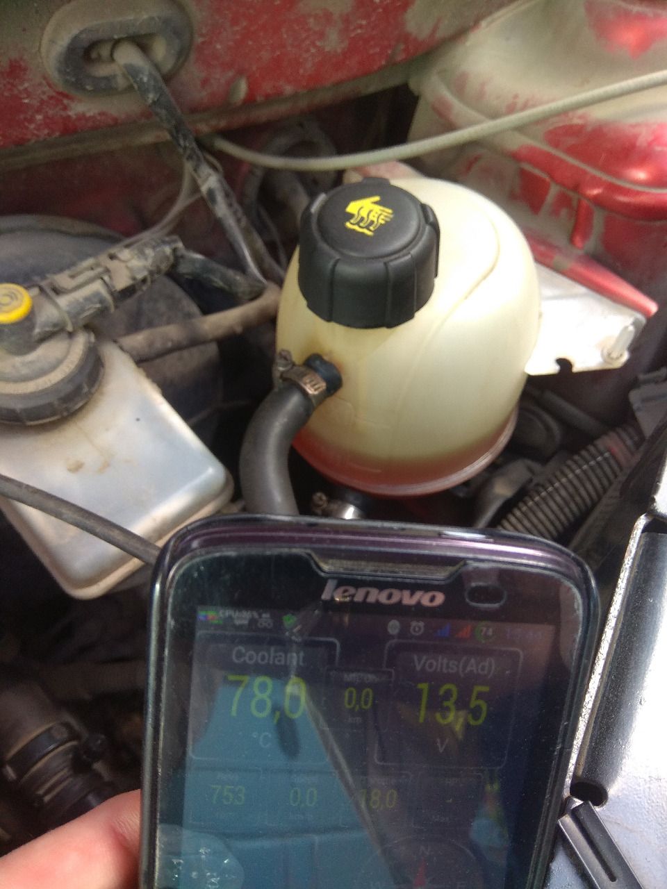

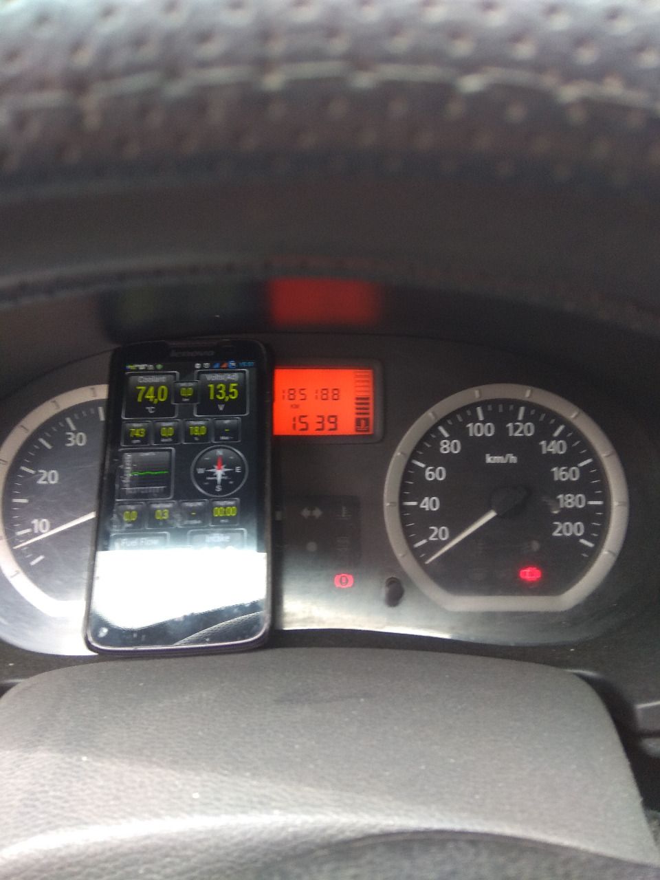

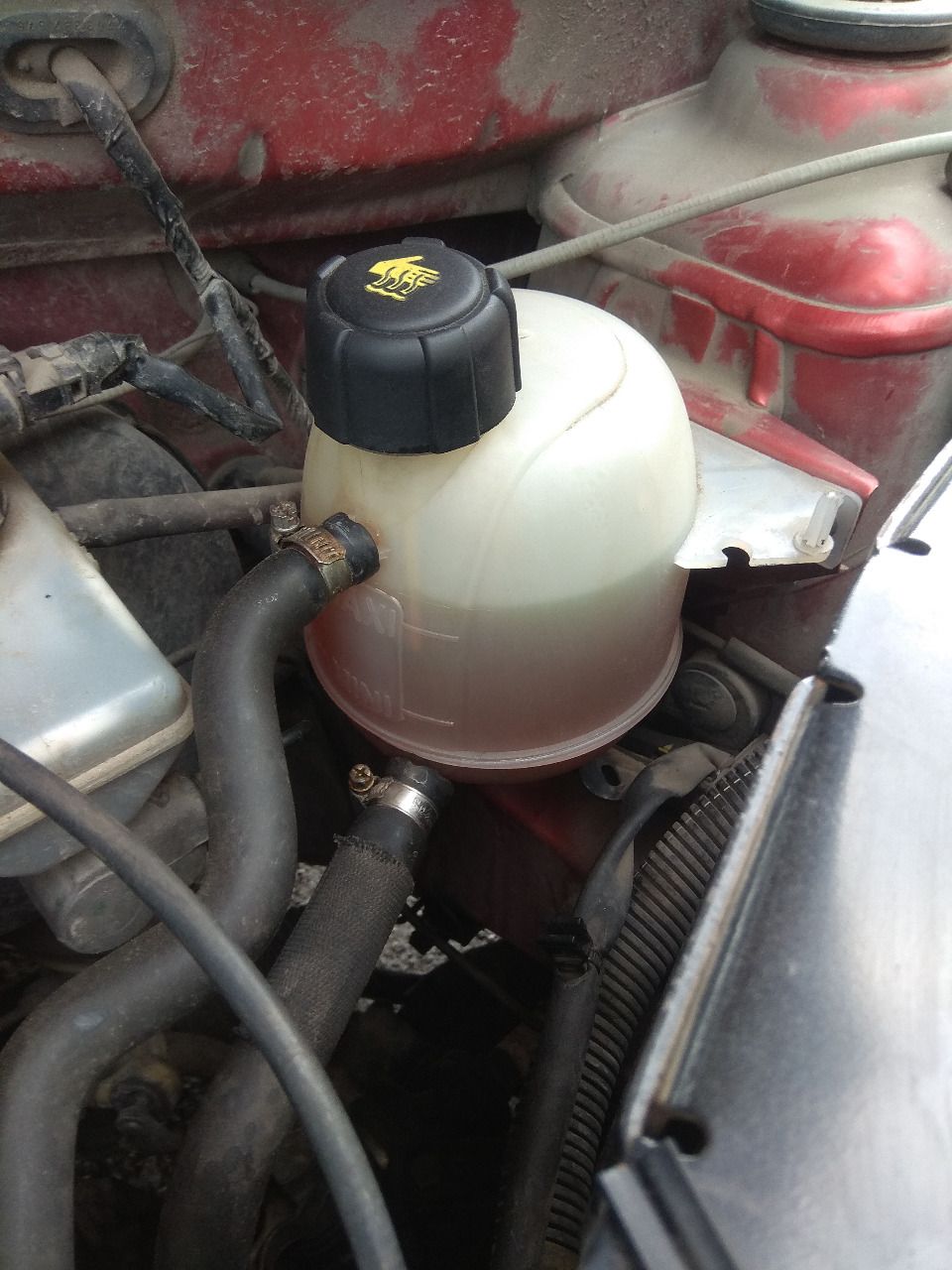

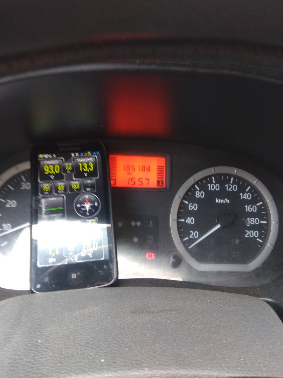

Незрозуміло ще таке: коли я вчора приїхав, то я вирішив що вилилось багатенько, бо рівень з середнього впав нижче мінімального. Ну я звісно на гарячу не став відкривати; нижня трубка бачку покрита рідиною з запасом - ну то й поки достатньо, завтра доллю. Прийшов сьогодні - рівень вище мінімуму. Ну, то напевно, тиск в бачку вирівнявся з атмосферним, та попустило рівень... хоча з іншого боку і рідина ж охолола, а значить зменшилась в об'ємі. Ну то ладно, сидіти рахувати чого там більше: тиску чи температурних розширень, то не наш шлях.
Завівся, і слідкую за температурою. Для того ж і прийшов, позаписувати і порінвяти різні показники по температурі, щоб тепер вже датчик перевірити:
xx - 2 палки я прогавив (клятий фотік);
71 градус - на панелі все ще 2 палки, програма відзвітувала, що дойшли до робочої температури.
74 градуси - на панелі включається 4 палки.
78 градуси - відкривається термостат (трубки гарячішають), температура падає до 68.
93 градуси - на панелі включається 6 палок. А в бачку вже рівень майже на максимальній позначці.
Ще чекаю, хочу дотримати до кулера, температура вже 96, рівень в бачку вже вище максимального, вже майже дійшов до рівня обратки, але нерви не витримують, глушу двигун.
Висновки: судячи по термостату (а він новий, оригінальний, я його у четвер тільки поміняв), ті дані що йдуть до ЕБУ з датчику таки відстаюсь від реальних. А ось на панель приходе вже більш/менш щось реальне. Тому, хоч ті французи і приколісти, але те що є дві ізольовані лініі передачі даних по температурі, то є дуже практична річ: якщо з однією проблема, то хоч завдякі іншій будуть різнитись показники, отже це буде помітно.
А незрозуміло ось що: чому вчора рівень після поїздки був нижчий за мінімум, а сьогодні та ж кількість рідини, та ж герметичність системи (я не відкручував кришку), але рівень після пів години холостих піднявся вище максимального. Хто може пояснити?
Ще вирішив на свою голову глянути емульсію під кришкою маслозаливної горловини, так після відкриття звідти пішов димок. Не так щоб багато, але добре помітно. Ось так, за одне чипляєшся, і пішло-поїхало ((
