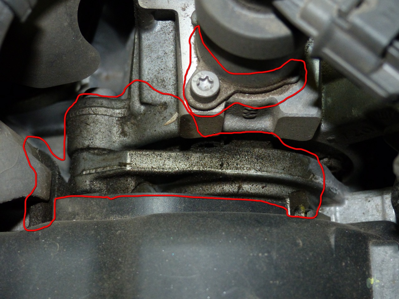

Всем здрасти! Пробег 8300. Открыл капот долить омывайку и увидел запотевание. Фото прилагаю. Кто что скажет?

Там где патрубок идет на интеркуллер? Это турбина сопливит, нормальное явление для К9К, если там не стикает масло каплями. Можно вылечить заменой прокладки, только номер не помню

Неа, как капот открываешь, слева от чехла на блоке цилиндров. Блин, без фото на пальцах объясняться - жесть конечно)

Обычно через одного по гарантии сами меняют на каком то очередном ТО эту прокладку. Это болячка у них. Экономят на копейках или на прокладке Рыно. У меня на Степвее (уже продан в марте) меняли эту прокладку на 3 году сами, за месяц до окончания гарантии. Часа 3+ занимает по времени у официалов так что возьмите с собой фильмы, лаптоп или попкорн чтобы 3 часа было чем заняться .

Ага, только подпотело на красном патрубке. По соединительному фланцу вроде сухо.

обведен маркером с красной вставкой.
А вообще, что это за агрегат? ТНВД? Или?... А то магическое БЕГИКОФИЦИАЛАМ как то напрягает. Может кто по сути проблему может объяснить?

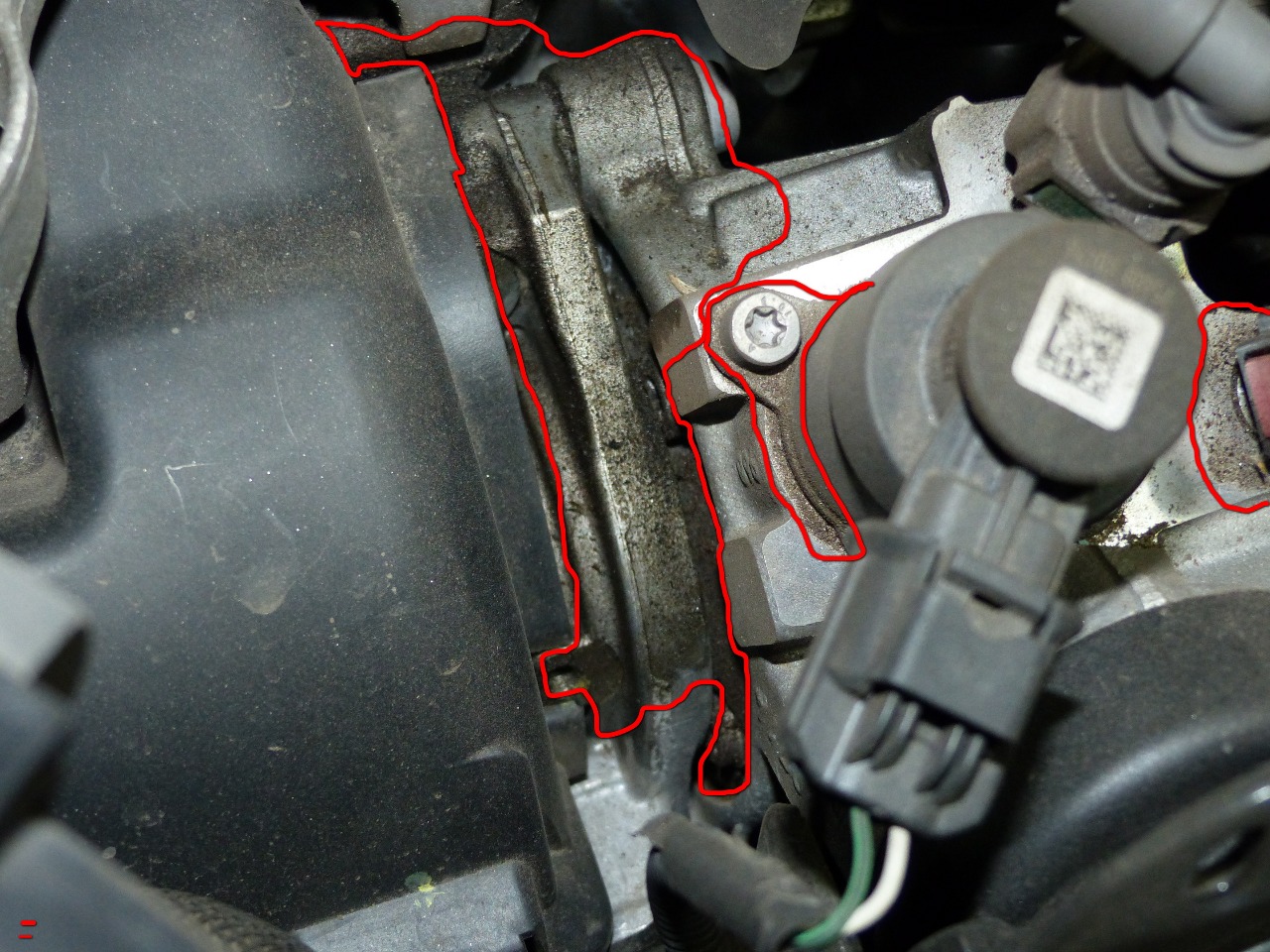

так, то є пнвт. а ви на моє питання не відповіли; там я для вас особисто дві світлини виклав. ви, здається, не дуже уважно відповіді на свої питання читаєте.
А вы формулюйте свои видповиди якось конкретызовано. Буде всим яснише. Ваше сообщение №12 просмотрел. Кроме фото не было никаких пояснений.

Можно ж было сразу сказать - запотел ТНВД. На обратке. Такое бывает. Не страшно. ( На драйвТу уже все прояснили)

demidzp, бежать или нет к офам , это Ваше дело . Но на таком маленьком пробеге уже запотевания , это стрёмно . Должно быть сухо и точка . А запотевание может быть из-за резинового колечка которое находится в замке топливной магистрали , хотя пару раз было по штуцеру , который запрессован в ТНВД .

Это масло? не ДТ? По фото протечка ТНВД, тут как по мне бежать к дилеру надо. Не хочу пугать ДТ загорается плохо, но как бы протечка топливных жидкостей приводит к пожарам...

Первое ТО у официалов. Запотевание ТНВД признали, предложили ничего не делать. Если увеличится или как то себя проявит - гарантийный ремонт. В принципе, как подпотело сначала, так за год в таком же состоянии и осталось. Посмотрим на следующие 10000км.
