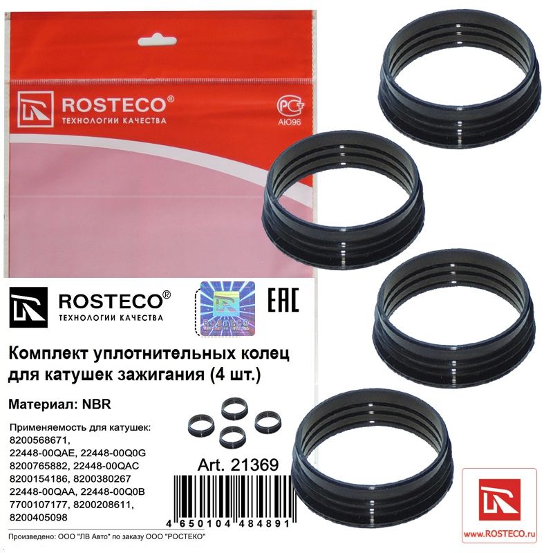

Поняв, что так не должно быть, обнаружил в инете, что это распространенная проблема с реновскими 16 ти клапанниками. Пропускают воду и мусор уплотнительные кольца на катушках зажигания. У кого резинки в хлам порванные, у кого деформированые, в моем случае - визуально даже целые, но "не свежие".
Выходят из положения кто как может... кто тонкие натягивает из комплекта 2112 ВАЗ.. кто сантехнические уплотнители.. кто просто фум ленту мотает.. т.к. этой резинки в виде запчасти не существует. Вернее не существовало.
Нашел, что производить их начала в РФ "Ростеко".
/upload/iblock/bf0/uplotniteli-katushek-zazhiganiya.jpg
По отзывам вроде все отлично.
И вроде как договорился их добыть на днях!
Если все получится отпишусь далее.... кому интересно.
