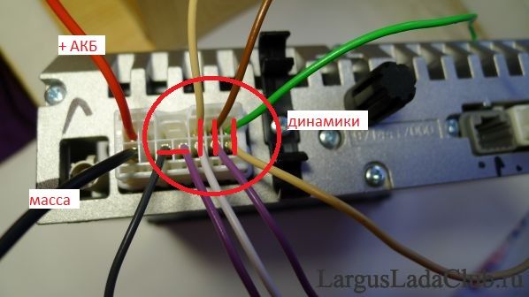

на всяк випадок, підключка:
/upload/iblock/eb4/razem2.jpg
/upload/iblock/12d/8f7e35692c6ee90207db0e983e39371d.jpg
Renault Kangoo II 2013 K9K 90
Спасибо сказали: SanychGT, Migen2

На фото якась 1Din магнітола, на логані зараз 2 Din магнітола із салону встановленні.
У вас она двухдиновая только впереди, внутри она однодиновая. С телефона мутно вставлять картинки но если поискать в интернете то все поймёте.
