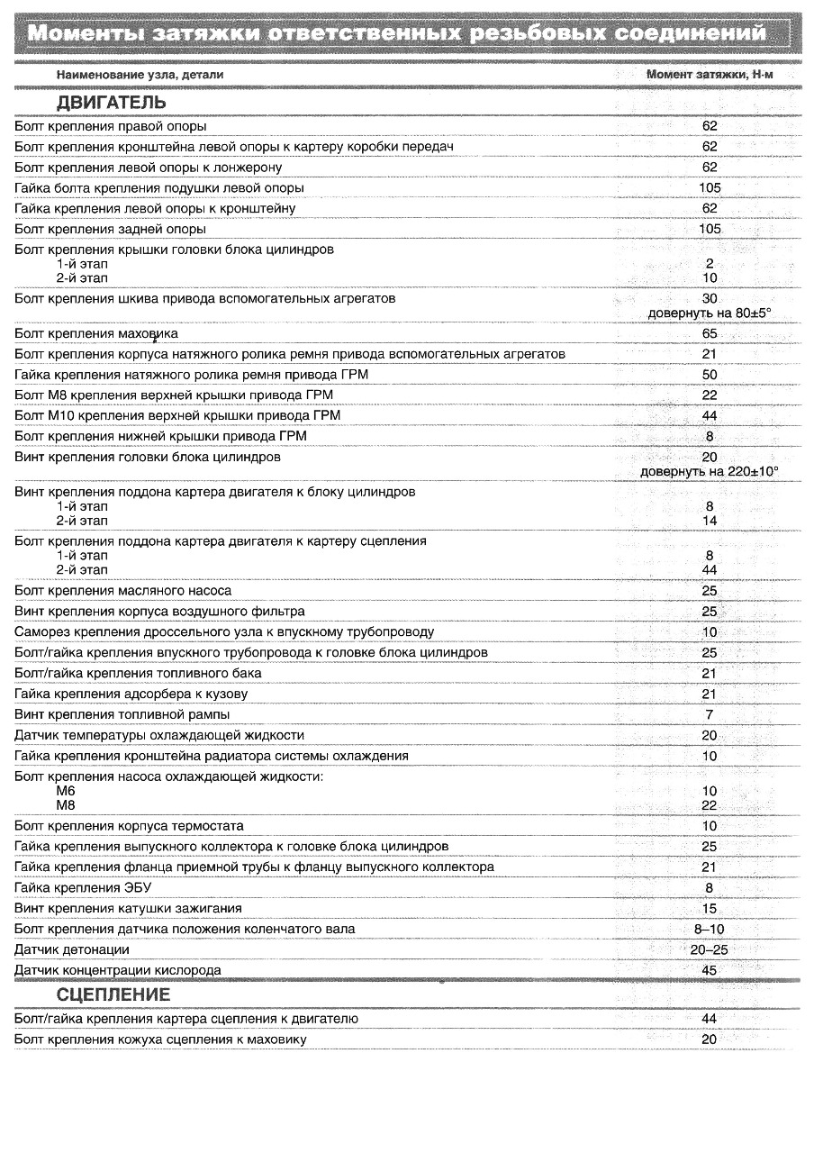

вообще-то и в техноте рено так же:
Методика затяжки для металлической прокладки
головки блока цилиндров:
- затяните в указанном порядке требуемым
моментом болты крепления головки блока
цилиндров (20 Н·м),
- проверьте, чтобы все болты были затянуты
моментом (20 Н·м),
- Доверните в указанном порядке на угол болты
крепления головки блока цилиндров (220˚ ±
10˚).
ссілка http://mrsao.narod.ru/share/6010A.pdf
цилиндров (20 Н·м),
моментом (20 Н·м),
10˚).
