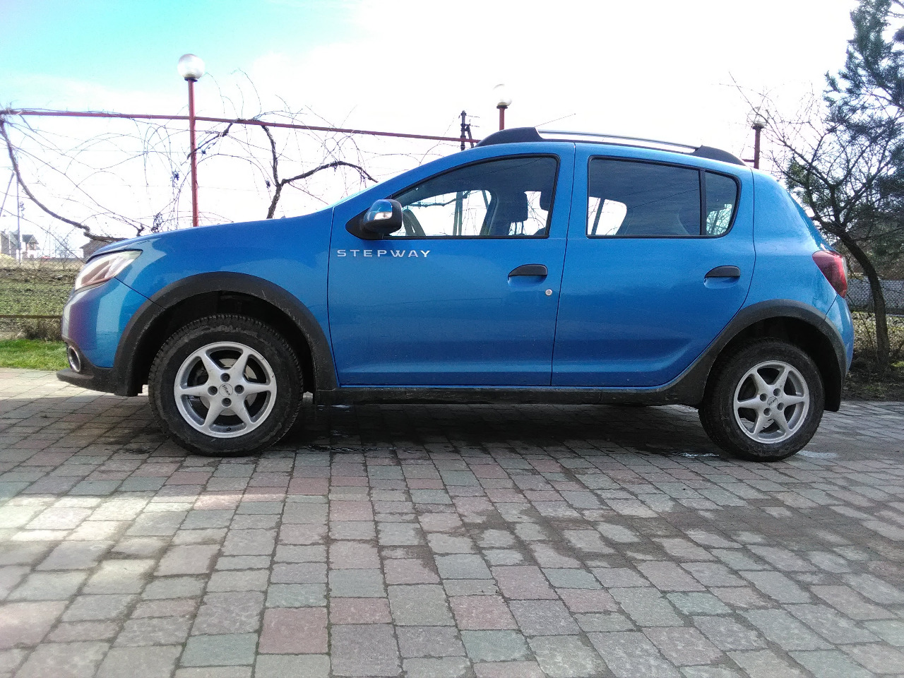

Сравните на фото переднюю ось нового степвея и Вашего... Толи у Вашего пружины уже просели, толи агрегаты на столько тяжелее, но у Вашей машины нос сидит заметно ниже...
Aprox, то фотки попереднього власника, він поміняв передні стійки на звичайні Сандерівські бо йому підвіска здалась жорсткою. Зараз вже Grey поміняв їх на штатні, так що все повинно бути ок.
А, ну ок, я, значит, шота пропустил! ))
Aproxу
Стійки вже замінив на оригінальні, машинка піднялася.
Версія про жорсткі стійки була від продавців (оф. дилера). А насправді попередня власниця розказала, що у неї щось стукало, хтось сказав, що то стійки. Вона поміняла їх на сторонньому сервісі, бо гарантія вже закінчилася. А там їй помилково підібрали від простого Сандеро. Обдурили нещасну жінку.

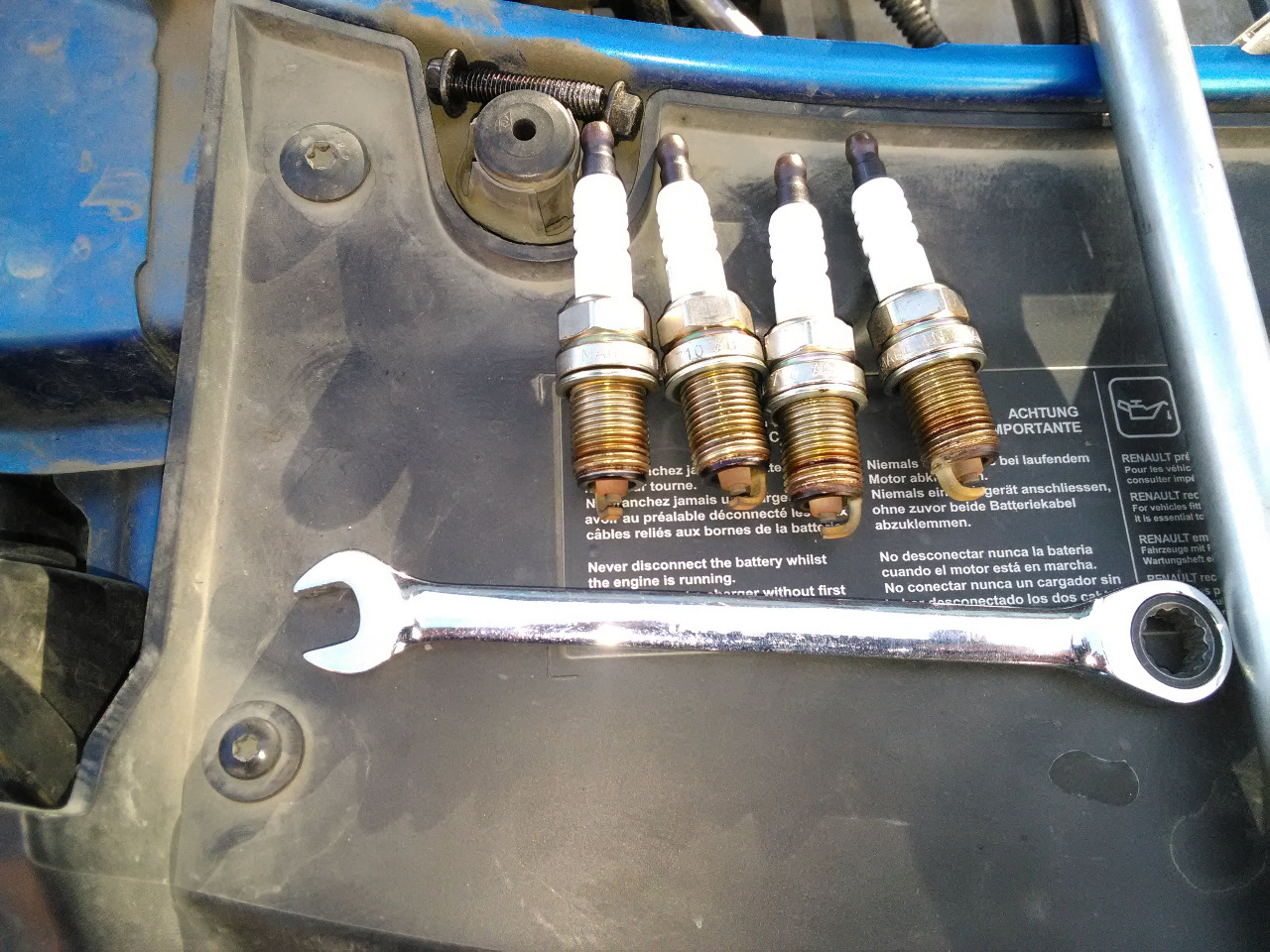

Я сьогодні замінив свічки, то старі були зношені, центральні електроди вже були круглими, зазор більше 1 мм, і ізолятори бурого кольору від фероценів. Якраз такий стан відповідає 25 ткм пробігу, але не 17 ткм.

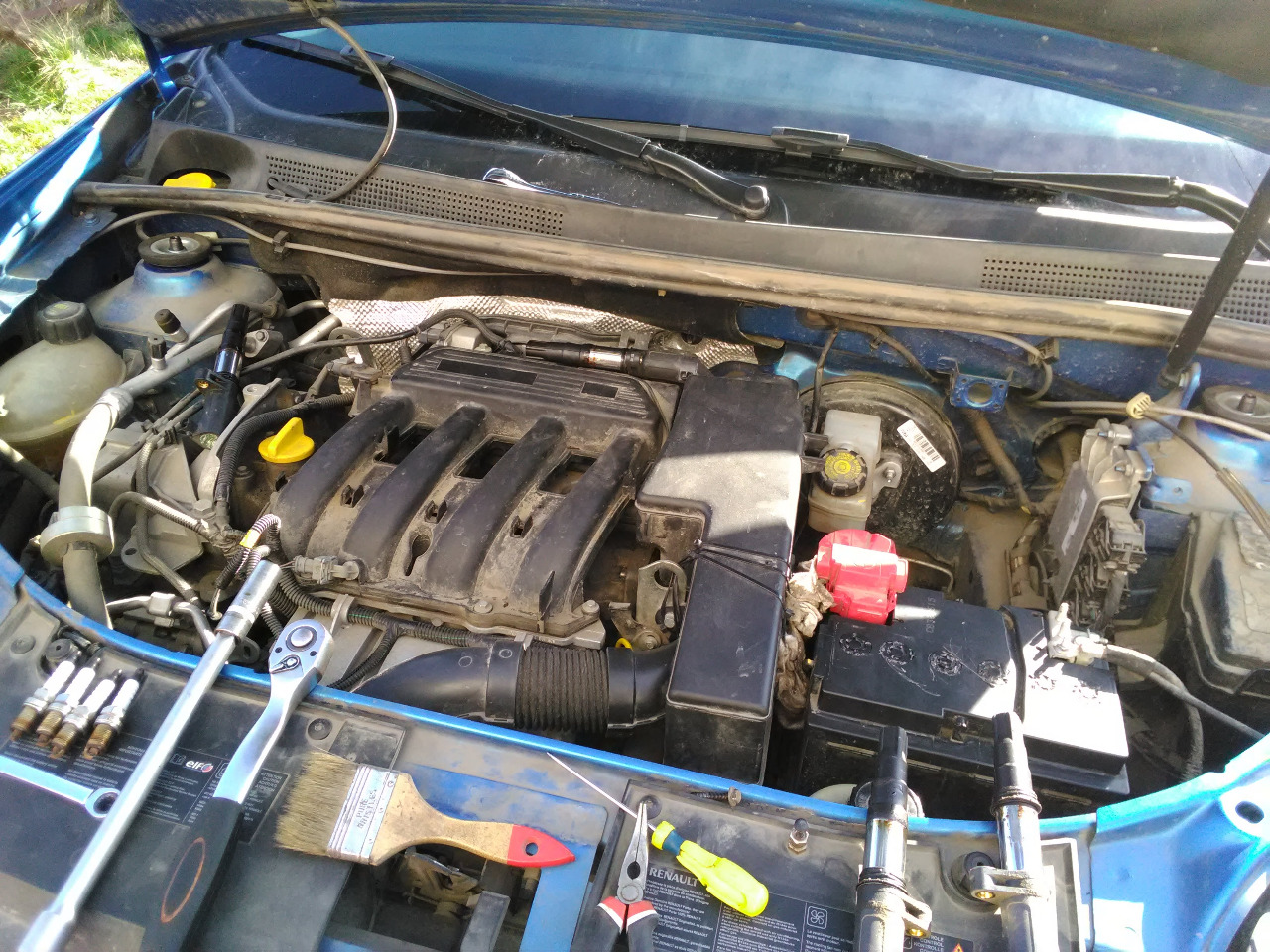

Ось кілька сьогодняшніх фото:
Провів льохке ТО двигуну та АКБ.
Видно фероценові відкладення на свічках. Але нагару нема, свічки сухі.

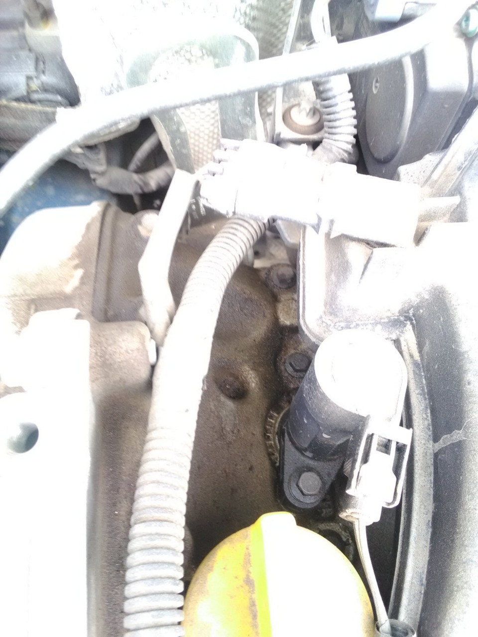

Також позаглядав в маслозаливну горловину - розподільчий вал блищить металом, ніякого лаку, жовтих нальотів немає.
Після заміни свічок мотор почав працювати рівніше, прямо замуркотів.

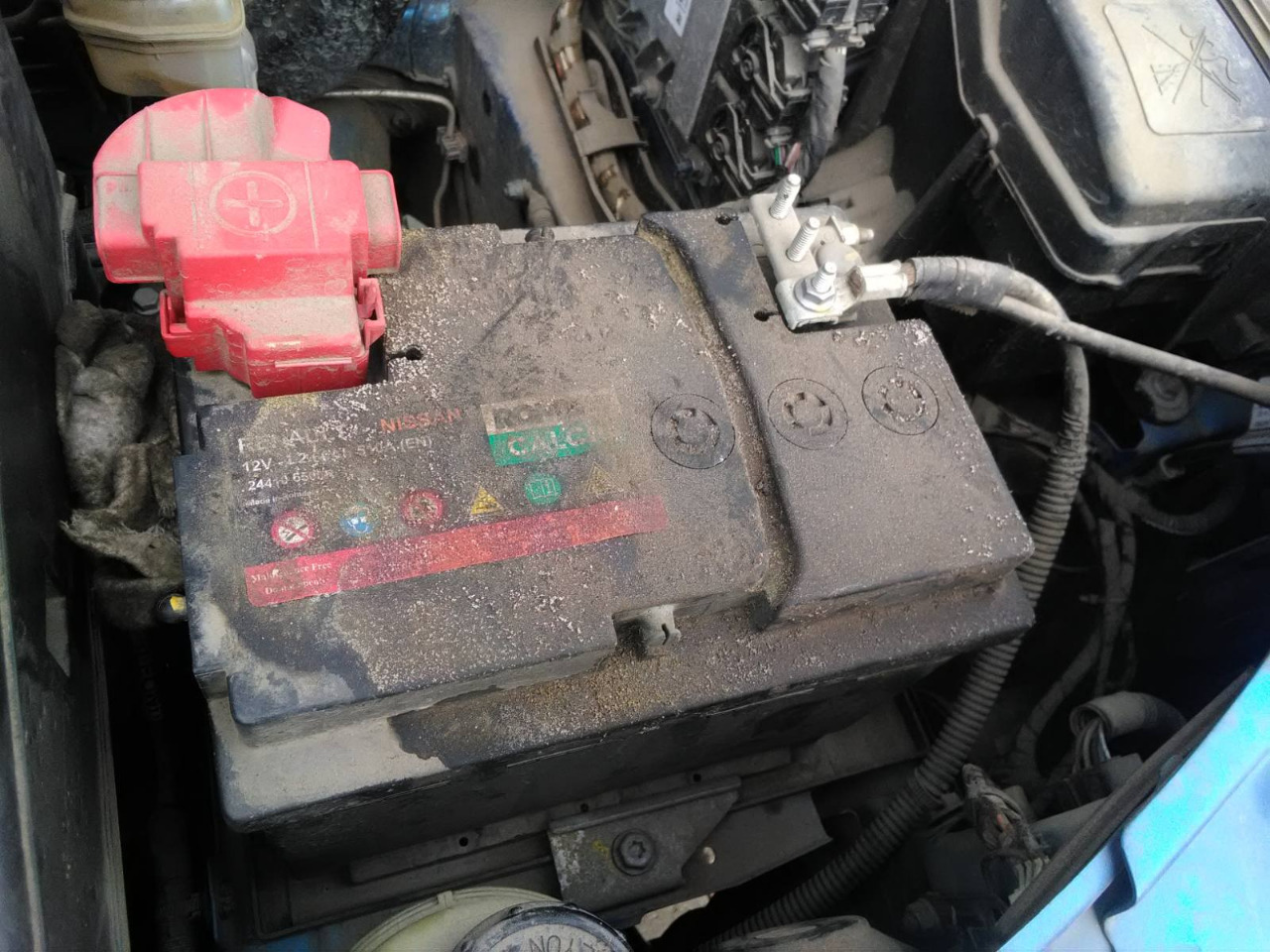

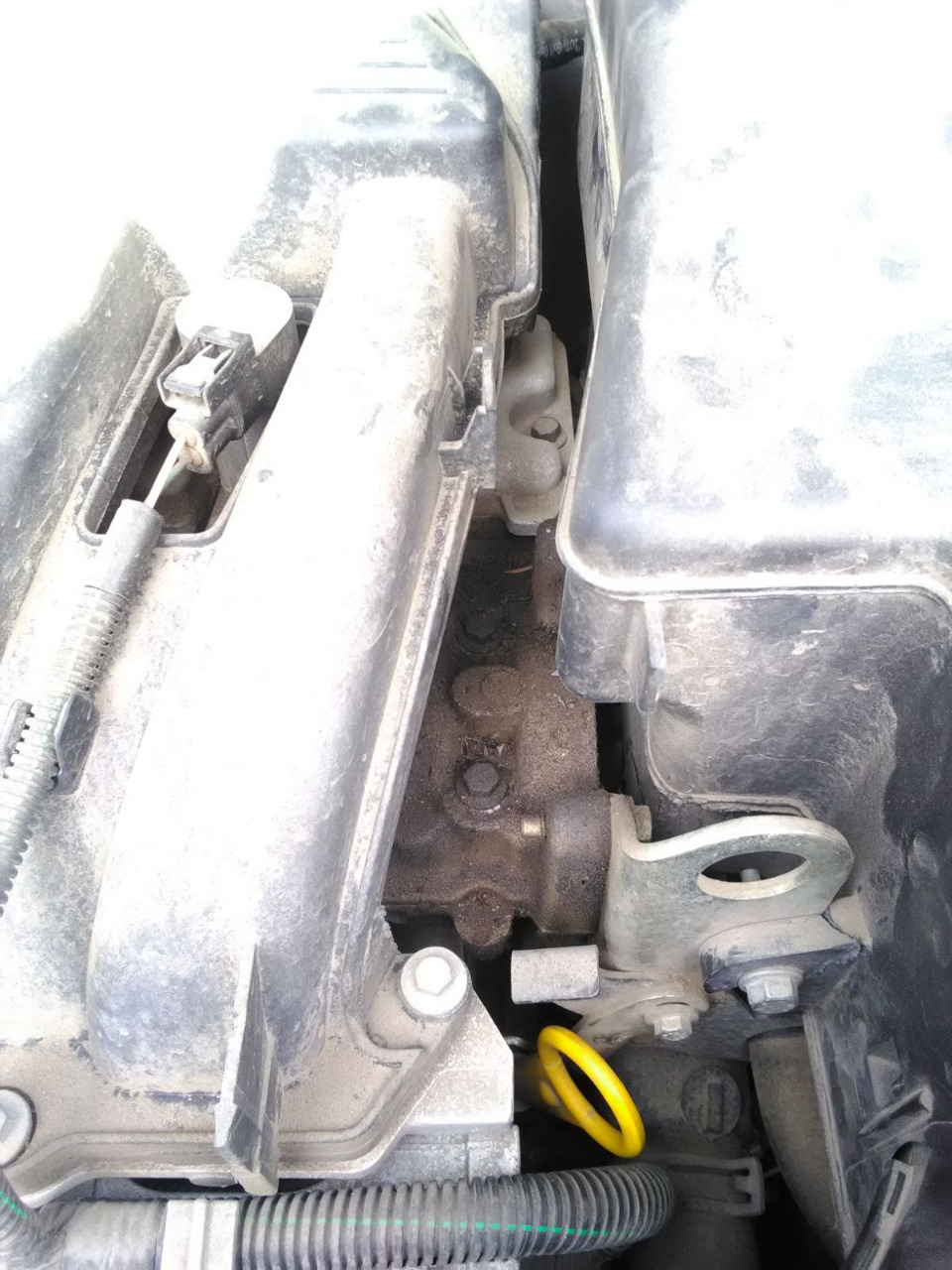

Ось фото частин двигуна та АКБ, які я відправляв своєму майстру, щоб він оцінив критичність проблем:
На що майстер, перепитавши рік випуску і пробіг, сказав на ті дрібниці не звертати уваги, і брати без вагань!
Казав, що запотівання клапанної кришки - то їхня болячка, і якщо буде посилюватися, то він замінить прокладку, і все буде чотко!
По акумулятору пояснив, що ймовірно машина довго стояла, і він розрядився. Тоді його або екстренно заряджали примітивною зарядкою, або відразу поїхали на велику відстань. І АКБ закипіла.![]()
Але продавець дав нормальну знижку, то акумулятор на наступну зиму я куплю новий. А цей ще до зими доживе (тестували).Також поламане кріплення резонатора. Але дилер вже замовив новий, за свій рахунок, і відправить його мені.
По маслу на клапанной крышке проблема не только в прокладке. Три основных места, откуда сопливит:
- из-под клапана фазера
- из-под крышки маслоотделителя (она на анаэробный герметик сажается)
- из-под прокладки впускного коллектора - будет интересно - кину ссылку.
Многие на это все дело забивают и катаются дальше. Масложора не будет из-за этого.
Не заливай уровень масла по максимуму - держи чуть ниже метки, а то будешь крутить движок - запотевания будет больше.
Хотя по фото плохо видно - фазер есть?
