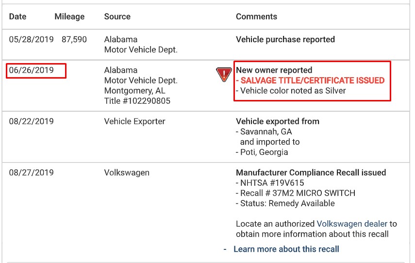

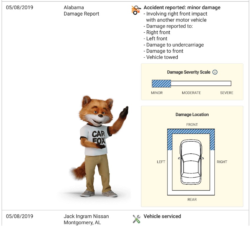

Кстати вот что по КАРФАКСУ:
/upload/iblock/548/Jetta-2011.jpg
05/08/2019 - наехал на что-то, где и соотвественно вылелось всё масло
06/28/2019 - Salvage Title - списали на утиль и в таком состоянии ее купили!
/upload/iblock/518/Jetta-2011-1.jpg
Jetta 2011 (2.5 Usa, Акпп)
Re: Посторонний шум в районе двигателя (при нагрузке)
Hazard, Не смущает репорт вообще?
involving right front impact with another vehicle - Дословно: с участием другого транспортного средства, спереди справа. Далее описание повреждений: крылья, морда, шасси  (подрамник наверно)
Спасибо сказали: sdj387jsd1
