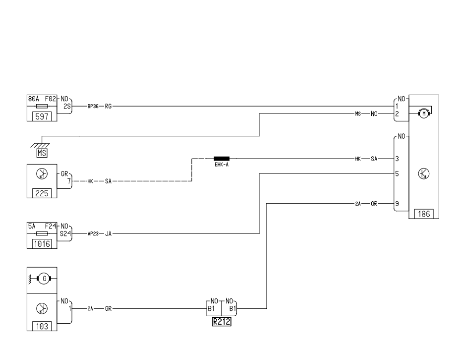

Приобретен Логан 2008. Не работает ЭГУР.Сам насос с электродвигателем Koyo,рейка вроди бы стандартная.к двигателю подходит два разъема,один силовой и второй управляющий.Вопрос -как проверить на исправность электродвигатель,если он явно не простой со щетками,а импульсный,управляется электронной платой.Может у кого есть схема,либо на словах пояснит принцип управления электронасосом при движении авто.

_AlexSander_, управляется K -линией вроде ж, а схема под идее как на старых scenic или я ошибаюсь?
[merge_posts_bbcode]Добавлено: 2019-09-24 11:07:39[/merge_posts_bbcode]
Если оно вам чем то поможет, а так - без диагностики ничего не сделаете
/upload/iblock/339/EGUR.png
186 - насос
597 - предохранители под капотом
225 - диагностический разїем
1016 - предохранители в салоне
103 - генератор
R212 -разъем под капотом, в предохранителях
