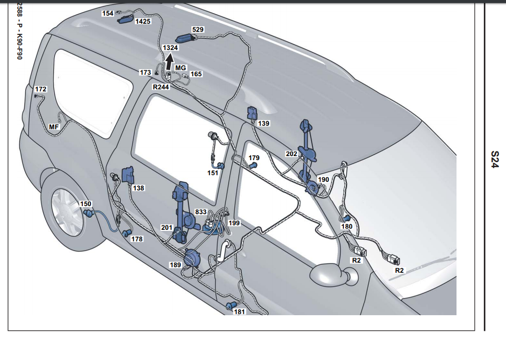

А нижний датчик кислорода где находится, и как он связан с предохранителем бензонасоса?
На МСВ разьем тоже под водительским сиденьем?  Т.к. провода к бензонасосу идут справа, и вроде как уходят в правую стойку среднюю....????
Re: Перегорает предохранитель бензонасоса
autofraht, Да, вот примерное местоположение вот
/upload/iblock/d8f/R2.PNG

Спасибо!
Значит мы не там искали. (нашли разьем  даже два справа вверху, за обшивкой в ногах переднего пассажира).
