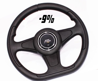

Кто с таким сталкивался что это может быть?
Как это проявляется:
1) когда едешь на большой скорости к примеру 80-120 км/ч - (по ровной дороге) - то руль за 20 секунд с ровной траектории начнет по немного поворачивать влево на 1-3%

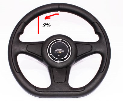

2) когда едешь на небольшой скорости к примеру 20-60 км/ч - (по плохой дороге  - ДВОРЫ) - выставляю руль ровно, проезжаю 2-3 метра и руль начинает поворачивать влево на 3-9%, если вдруг небольшая ямка или бугорок то руль за 1 секунду на 9% повернет влево...
На маленькой скорости очень очутимо и руль постоянно надо держать ровно, на большой скорости менее очутимо что он уводит влево но все же тоже есть...
/upload/iblock/32a/Rul1.jpg
ВОТ В ТАКОЕ ПОЛОЖЕНИЕ ОН САМ КРУТИТСЯ И ФИКСИРУЕТСЯ
/upload/iblock/e23/Rul2.jpg
ЧТО БЫЛО СДЕЛАНО:
Меняла наконечники рычагов, после них поехал на Развал Схождения пол года назад (СДЕЛАЛИ ХОРОШО), специалисти сказали что рычаги (по моему) в хорошем состоянии их трогать не надо. Но замечу что даже после развал схождения, руль все равно немного вело влево может не так хорошо как сейчас, я правда привык что руль постоянно надо держать в руке!
Если это не рычаги то что может руль вести влево???
Кстати, а если я поверну руль вправо на 9-10% то руль во время движения сам выравнивается на 0% а если ехать дальше его не трогать то он доходит до -9% ))))
___________________________________________________________________
Всем спасибо, Evgenий, Migen - переобул уже резину с лета на зиму и соответственно поменял местами задние колёса с передними, и о чудо теперь руль стоит как вкопанный на любой скорости smile
