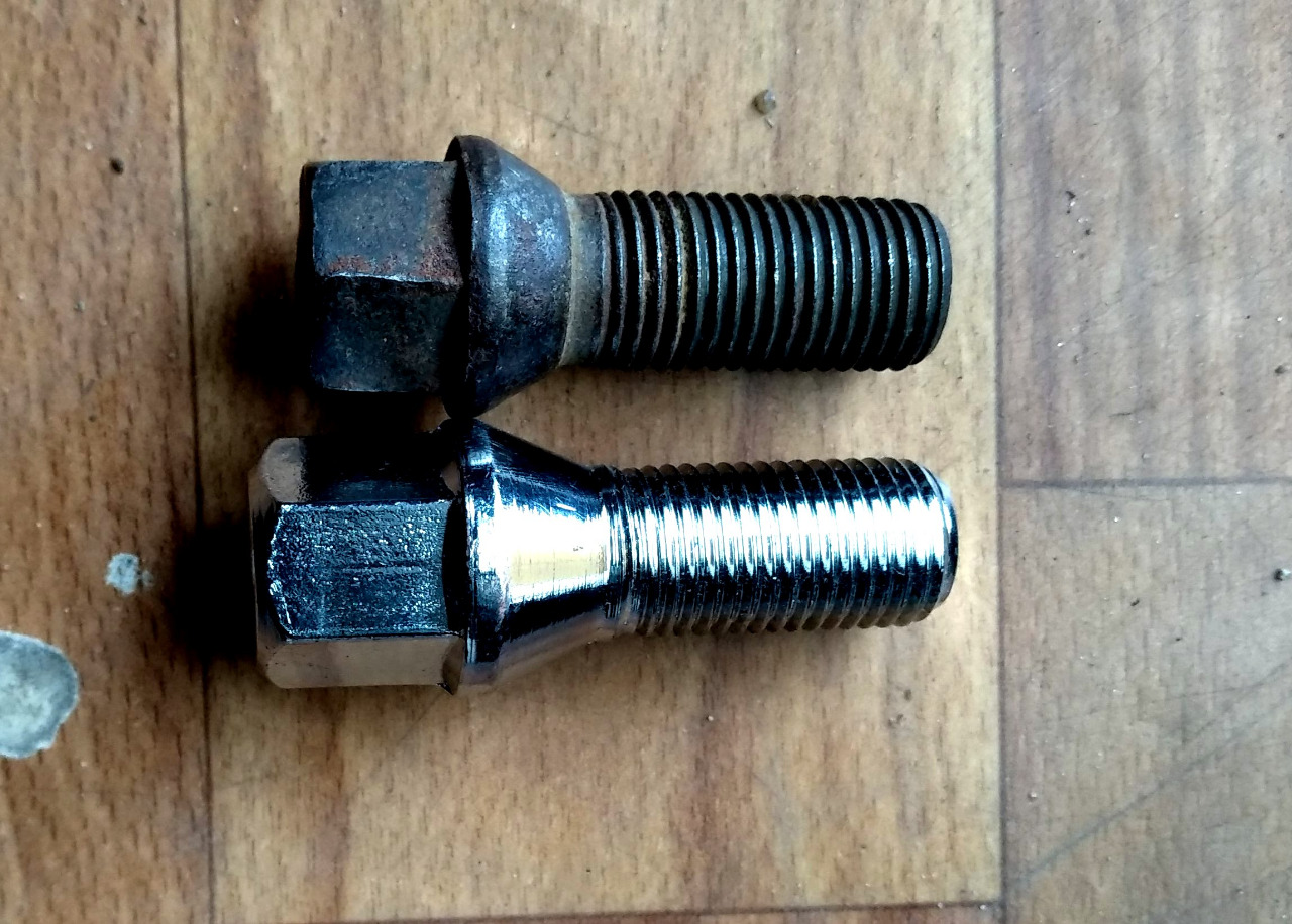

Мои болты, для обычных железных дисков, подойдут ли к этим заводским дискам?
Радиус 15 и там, и там.
Заранее спасибо за ответы

У меня болты кочевали с железок на диски аж гай гудел. И сейчас гудит))). А секретки - так те вообще на двух машинах на пяти комплектах колес побывали.
У меня болты с завода разные для металла и легкосплавов
Такой нюанс, что мой ключ, от моих болтов, не подходил к болтам дисков, которые на фото. Больше или меньше нужен был ключ я уже не помню.
Прикрутить получится (скорее всего). Но болты под железо и литье разные (как минимум отличаются длиной, формой и размерами конуса).
Родные болты подходят до легкосплавных дисков, длина болта и резьбы с запасом. А вот из "секретками" могут быть проблемы, нужно смотреть "секретки" отдельно. Мне пришлось немного удлинять (проганять) резьбу на "секретках".

Вроде выше фотка была, что для лекгосплавов болты чуть длиннее, чем для обычных железных дисков.

Описывать можно сколько угодно на драйве. Но это ни разу не ответ специалиста. Смотрим фотки на первой странице этой темы - болты разные и не только по длине. Или вы думаете инженеры, которые проектировали, глупее водителя с драйва?
Посмотрел на фото - на глаз все может оказаться в допусках. Ракурс не позволяет однозначно сказать. Если фотать - то надо было ставить резьбой вниз или на плоскости выравнивать по резьбе. А лучше померять расстояние от начала болта до конуса. Тем паче болты слева (для легкосплавов) уже есть. Проще всего - на конус забить - ну никуя страшного там не случиться (ИМХО конечно). А по длине - закрутить самостоятельно и все сразу понять))).
А у меня в новом авто лежали болты к запасному "стальному" колесу, и они отличались от остальных болтов для "легкосплавов", правда точно не помню чем, сравнивал 6 лет назад, по моему болты для запаски короче.
Основное отличие - параметры конуса. Конус увеличен для равномерного распределения нагрузки по всему "гнезду".Под литые диски угол- 60 градусов (в большинстве случаев, если иное не предусмотрено производителем дисков). Новый- для литых дисков.
Мое ИМХО после крайней фотки:
- от легкосплавных в железные - закручивать и не париться;
- от железных в легкосплавные - на свой страх и риск (я - закручиваю и не парюсь)
