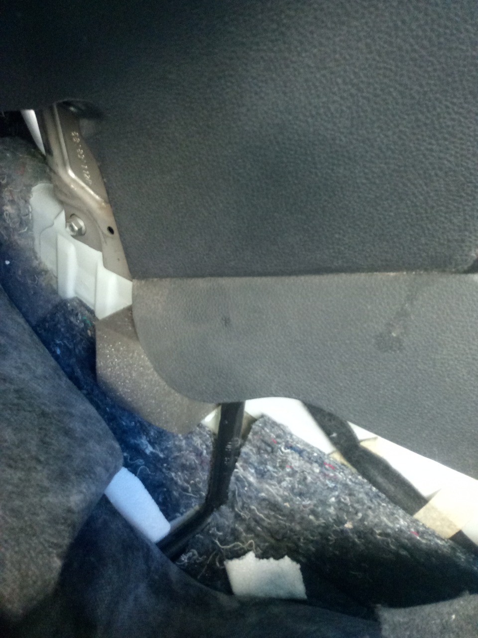

Всем привет. Подскажите где на Логан 1.2 (2014)находится отверстие или шланг слива конденсата кондиционера. Хочу пеной почистить испаритель конд.
Logan-Клуб в Україні (Logan-Club in Ukraine) → Кузов та салон → Кондиционер
коврик отгибаем от педали газа и вот ид'т резиновая трубка от печки в пол водителя
Спасибо
та, що зліва
