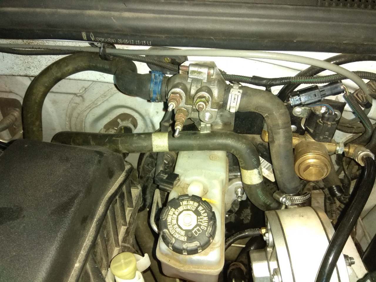

61 Відредаговано urabus87 (2017-12-19 13:57:30)
Re: Установка доп отопителя
/upload/iblock/988/IMG_20171216_230148.jpg вот тоже,  в субботу  решил примерить кипятильник smile ,  а получилось так,  что установил smile

62
Эффект есть?

А Юра написал же, что примерка получилась установкой. хотя может и не подключением )

пока не  подключал, надо блок управления на ардуине собрать, паяльник в дороге, плату друг, делал себе и мне сделал за одно , и запчасти купил,  мне осталось только собрать до кучи , для проверки конечно можно и на прямую, но пока не когда что то
