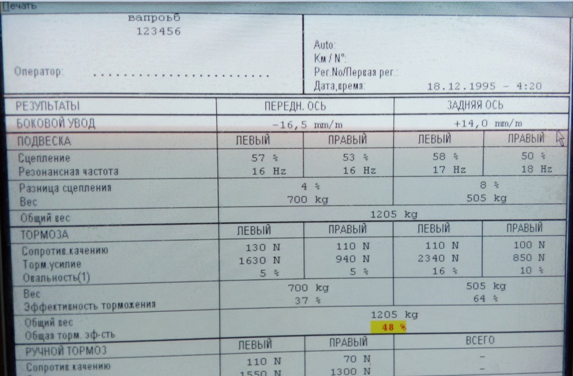

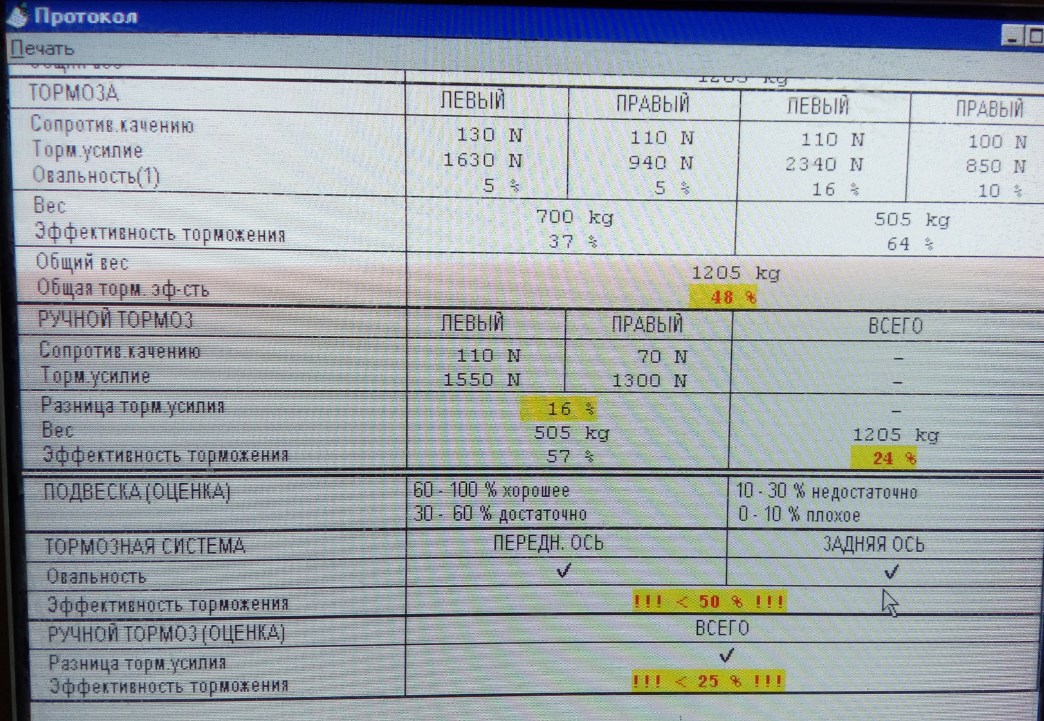

Меня уже обрадовали оказывается такой громкий у меня АБС, сам протестировал тока что на луже... За 150 гривен на стенде проверили, и там всетаки не все так хорошо как хотелось бы.
/upload/iblock/365/Screenshot_4.jpg
/upload/iblock/f68/Screenshot_3.jpg
С первого фото я понял что надо делать развал схождения, кто-то знает это очень большой зазор ? (-16,5 влево а вправо +14мм. (Боковой уваод)) - стоит делать или это не критично?
Так же на этой фотке тормоза заднего левого колеса на 16%, я так понимаю скорее всего нужно менять жидкость или можно без замены тормозной жидкости прокачать тормоза?
Jetta 2011 (2.5 Usa, Акпп)

Hazard написав:
Мимо.
Мимо.
Да тут ошибся, посмотрел внимательней это получается -16,5 передняя ось, хотя на скорости тестировал, если ровная дорога то руль на месте, а вот если не ровная то руль малёк влево все же уводит((( - но думаю это не критично после зимы займусь.

Кстати ещё не понятно что с барабанными тормазами задней оси... уж очень большая разница получается
-------------------------Левое колесо------Правое колесо
Тормозное усиление-- 2340 ------------ 850
Овальность ------------ 16% ------------ 10%
То есть тормозное усиление задней оси, левого колеса аж в 2 раза сильнее, вот это не хорошо, по идее авто должно заносить влево при торможение, или все же у них стенд врёт... (по ощущением авто тормозит отлично и машину никуда не ведет) но думаю лучше не рисковать и первым делом отрегулировать тормоза или прокачать!
