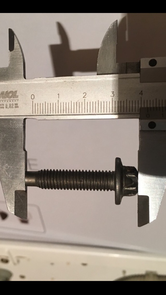

Re: Капитальный ремонт двигателя K7M 710 (Logan mcv 1,6 8V, 2007)
Всем привет))
Вот оно, фото того болта:
/upload/iblock/62a/IMG_3221.jpg
Его размеры: резьба мелкая на 8, головка под звёздочку вроде на 12.
Кто знает что это и от куда, то пожалуйста подскажите))
p.s.: Примерное расположение и местонахождение болта описано в теме выше)))
38
wisp_777 написав:
Кто знает, помогите пжлст!!!))
Да все просто. Враги подсунули, чтоб жизнь не была малиной ))
А так - поддон картера или крышка клапанов.
Нееееее)))
Не поддон, там они мельче и два прям длинных. Крышка клапанов? это крышка ГБЦ ? И там и там нет, там всё стоит в полном комплекте)
39
такие видел на коробке на кожухе 5-й передачи и на блоке со стороны моторного шита
Спасибо сказали: wisp_7771
40
pokemon22 написав:
На коробке внутри или снаружи? Например болты крепления поддона коробки к поддону двигателя?
Просто коробку я не разбирал...=\
По моему, это самый первый болт с такой шляпкой и он ВРОДЕ открутился до снятия крышки ГБЦ...
41
такие болты если я не ошибаюсь крепят кожух 5-й передачи с наружи
42
pokemon22 написав:
Ну кроме болтов крепления картеров, крепления выжимного и гайки слива масла из коробки никуда мы не лезли...

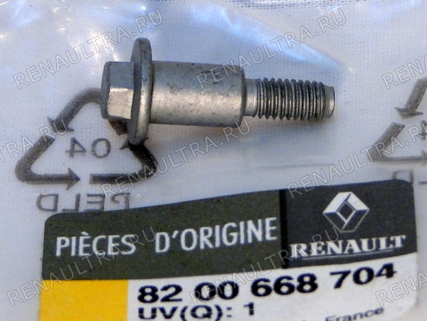

43 Відредаговано Lavrik (2017-12-07 09:49:03)
imho2  болт кріплення корпусу повітряного фільтра (задня частина).
wisp_777 написав:
Але там на 10
