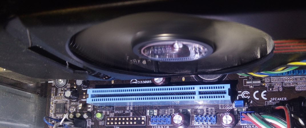

На выходных обнаружил, что на видеокарте не работает кулер - причин не знаю (может что-то на ней вздулось и тд.) но она работает все отлично, но когда в игры играешь греется безбожно до 100 градусов...
Короче решил попробовать запитать кулер напрямую в блок питания методом тыка, вот что получилось:
выход от кулера

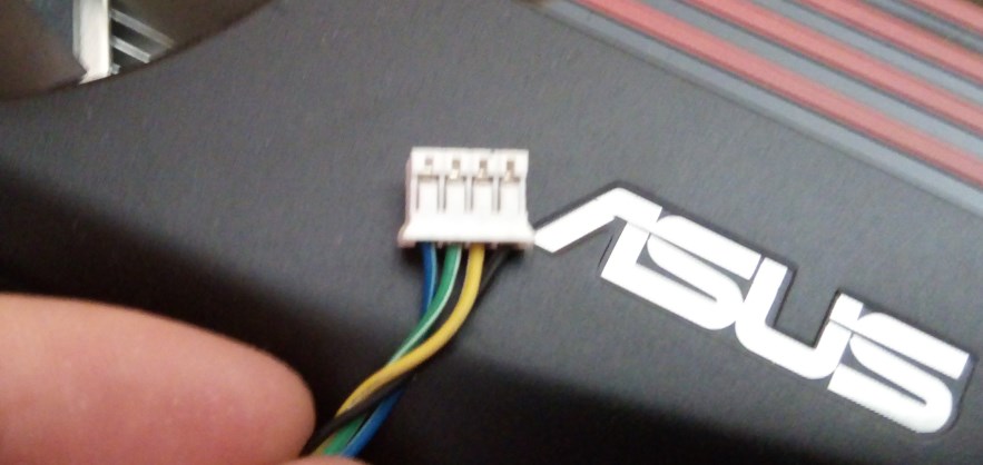

выход от блока питания
/upload/iblock/d50/Screenshot_2.jpg

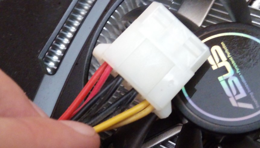

Ура заработал, подсоединил двумя мелкими проводами "Черный к Черному" = "Желтый к Желтому"

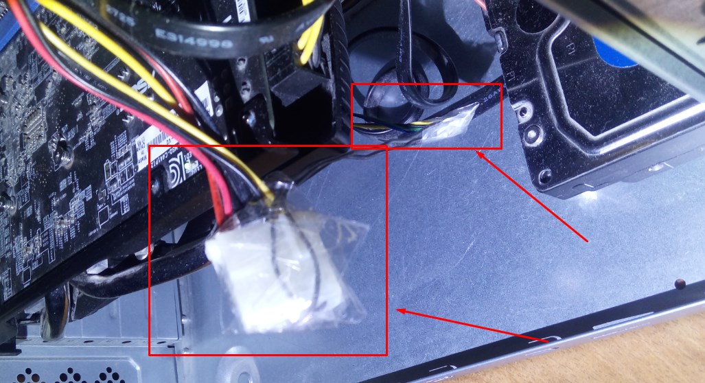

Все гуд карта не греется до 100% играл в игру нагревалась максимум до 52 градусов))) Но теперь стала другая задача, как на кулере снизить обороты? сейчас он работает наверное на 100% крутиться так что аж гул в комнате от него)))
/upload/iblock/942/Screenshot_4.jpg
Знаю что надо сопротивление сделать,  другими словами "Резистор" поставить - но не знаю какой и сколько штук их надо, оказывается их невероятно большое количество, кто-то может сказать какой именно надо покупать?

Желтый от кулера, на красный в разъеме. Желтый +12, красный +5. Будет тише, но и охлаждать будет меньше.

кстати да не подумал, в красном походу меньше тока идет, спасибо попробую может так.

Ещё такой вопрос, если он сейчас работает на 12 вольтовом проводе, это не означает что он быстро загорит на таких оборотах? или это в принципе нормально????

Что сгорит, провод или кулер? Сечение провода зависит от мощности потребителя. Медный гибкий провод сечением 0,5 мм2 выдерживает длительный ток 10 А.

12 В это нормально - не сгорит

Не тока, а напряжения  smile
