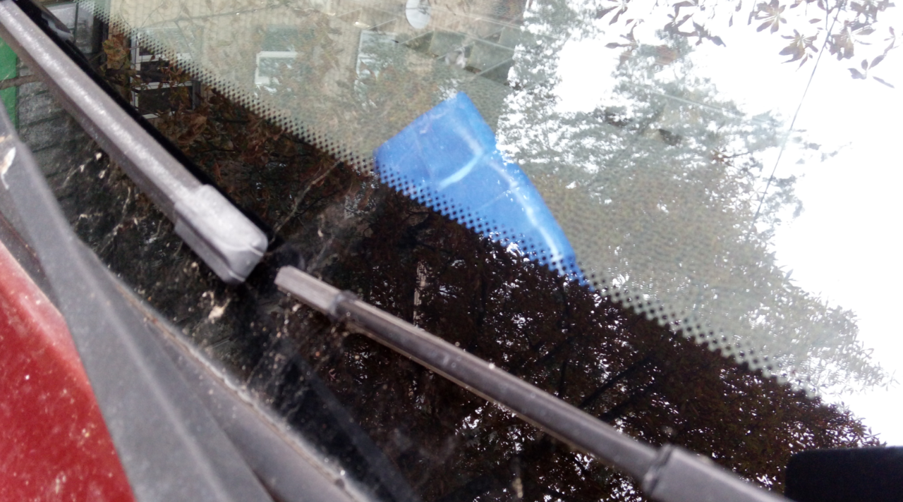

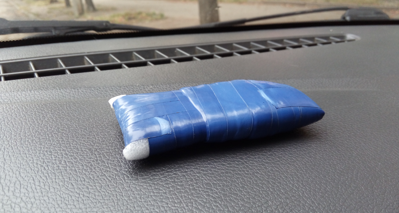

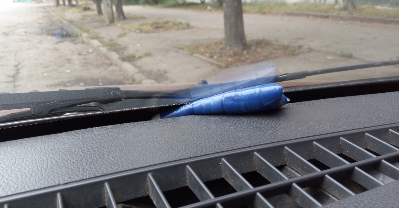

Убрал звук стыка торпеды и стеклом, самодельной прокладкой...
Но возник вопрос, а не треснет стекло от такого напряжения? Это конечно самый легкий способ избавления от сверчка, но наверное есть минусы? что скажите?
Вот фото...

Re: Стык торпеды с лобовым стеклом
у меня с завода между стеклом и торпедо прокладочка стоит из пористого паралончика или резины  vissla

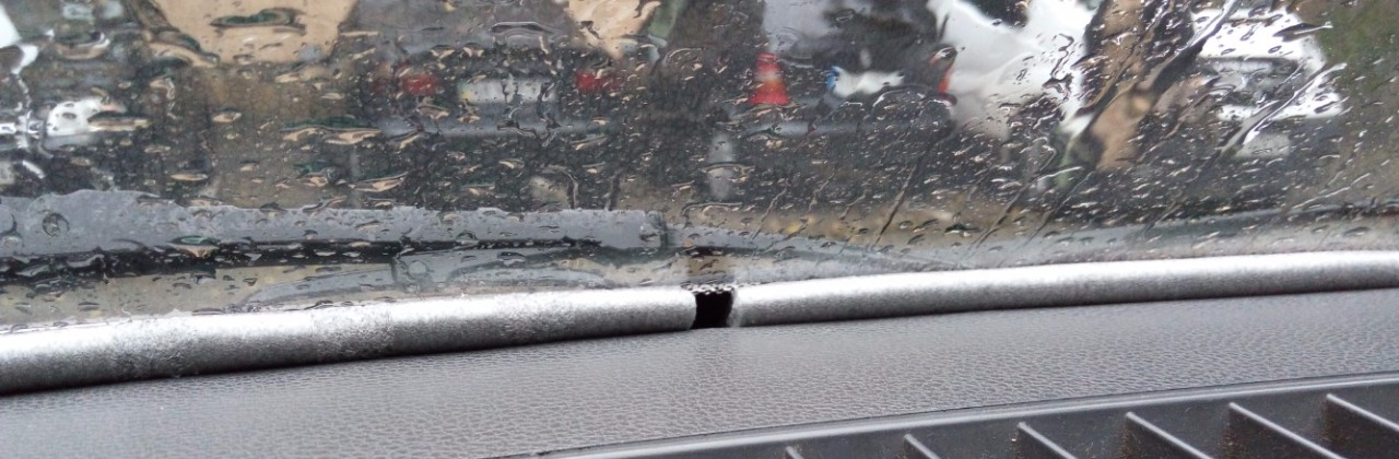

Serega® написав:
Натолкнул меня на хорошую идею))) я между стыком засунул плотный паралон, и вуля проблема решена ))))))  fly
