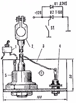

/upload/iblock/ec6/Snimok1_294x400.jpg   [/img_bitrix]
Это не блокировка, это тиристорный выключатель массы. В современных автомобилях подобное решение запрещено.

Георгич написав:
Почему?Чем это вредит авто?
.Мудр не тот, кто доказал что-либо, а тот, кто, зная истину, не стал спорить!
72
Re: Противоугонные блокировки
Жекан написав:
При запирании, отгорании тиристора - АКБ получается отключенным от массы. В результате двиг будет работать только от гены, который не обладает демпфирующими свойствами на импульсную нагрузку системы зажигания и питания (форсунок). ЭДС самоиндукции импульсных потребителей вызовет перенапряжения, от которых вероятно повреждение ЭБУ, магнитолы и пр бортовой электроники.
ЗЫ. Этим можно пренебречь только в том случае, если в авто стоит саб с ионистором (кондером приличной емкости).
Георгич,
Если я правильно понял,это вредно именно для работающего двигателя,однако я думал цель  выключателя массы в том ,чтобы увеличить время на угон авто.
74
Жекан написав:
Для работающего есть еще один вред - прямое напряжение pnp-npn переходов для тиристора Т160 составляет 1,75В. Это значит, что при напряжении борт сети 14В на АКБ попадет всего лишь 12,2В, что ниже её ЭДС. В результате АКБ не буде заряжаться.
Касательно противоугонки тоже мимо - при отключенной массе не будут работать ни штатная, ни дополнительная сиги и пр. средства защиты. В то же время угонщик в момент догадается, что масса отключена и кинет соплю с - АКБ на массу двига.
Размыкать массу полезно (но не тиристором) только для одной цели - для противопожарной безопасности.
