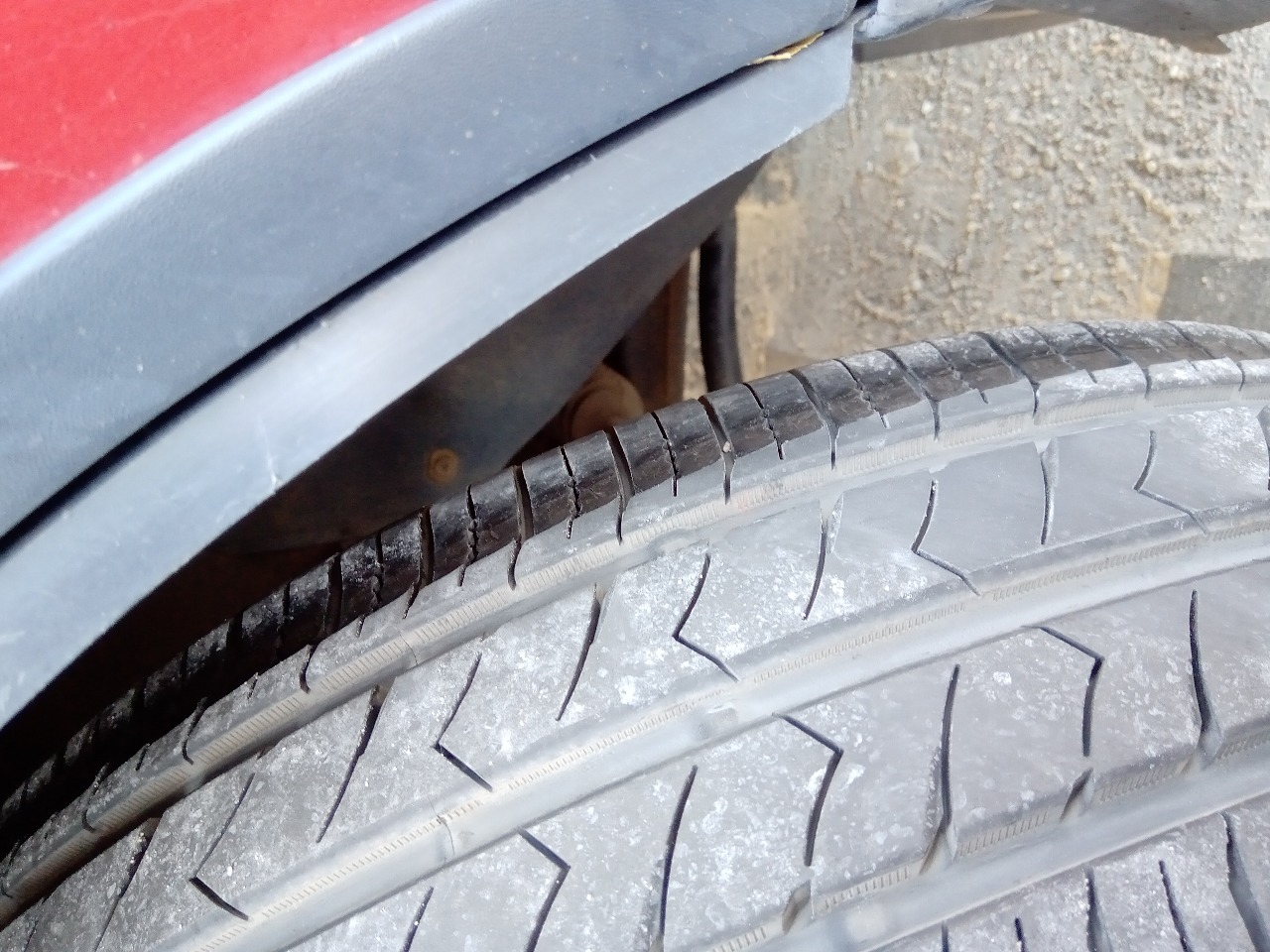

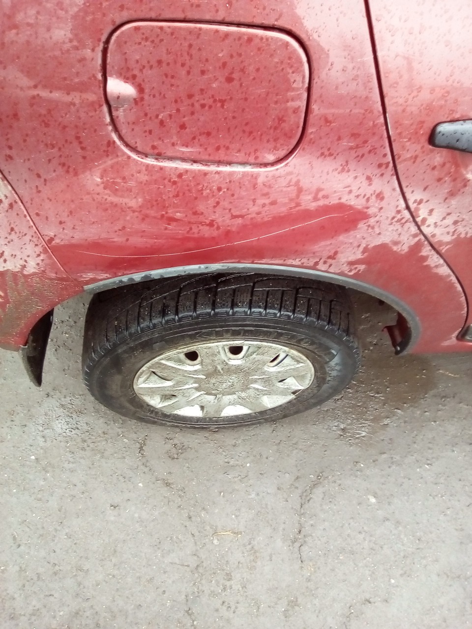

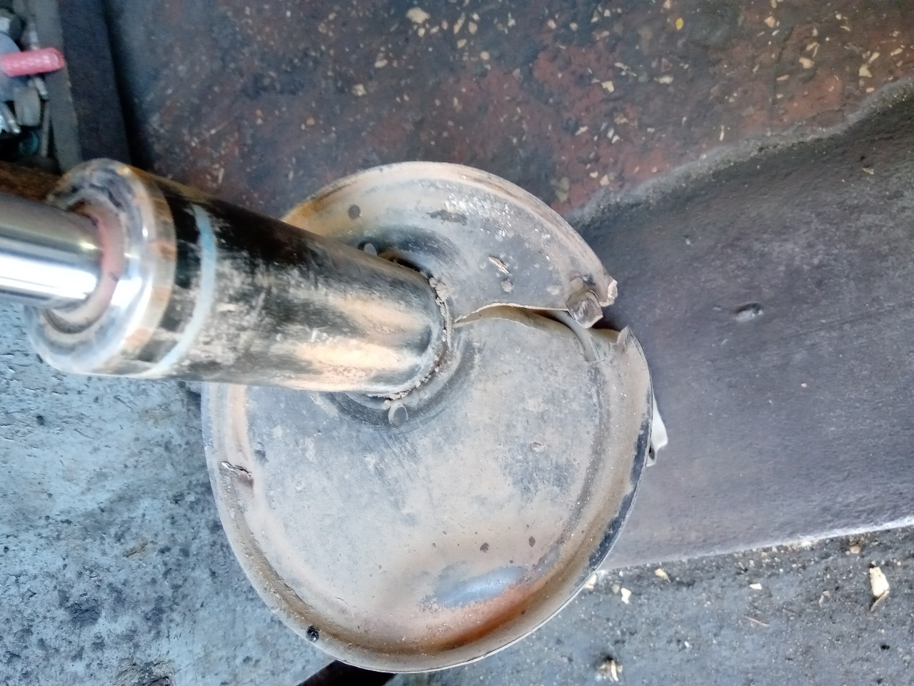

Неприятности случаются внезапно. Вчера по дороге в Запорожье, перед Днепром, обнаружил, что лопнула нижняя тарелка на передней стойке (куда пружина упирается). В результате этого под давление пружины тарелка достала до колеса и выгребла приличную борозду (жалко до слез, резина прошла на тот момент 200км). Пришлось экстренно искать свободного механика в Днепре и менять передние стойки. В этом мне здорово помог мой добрый друг Abashyn, пока я "дочергыкал" до СТО, механик уже ждал меня со стойками и все быстренько поменял.
Такие вот дела. Пробег 234000км.
P.S. теперь у меня есть одна оригинальная стойка с пробегом около 50000км. Вдруг надо кому, обращайтесь))).

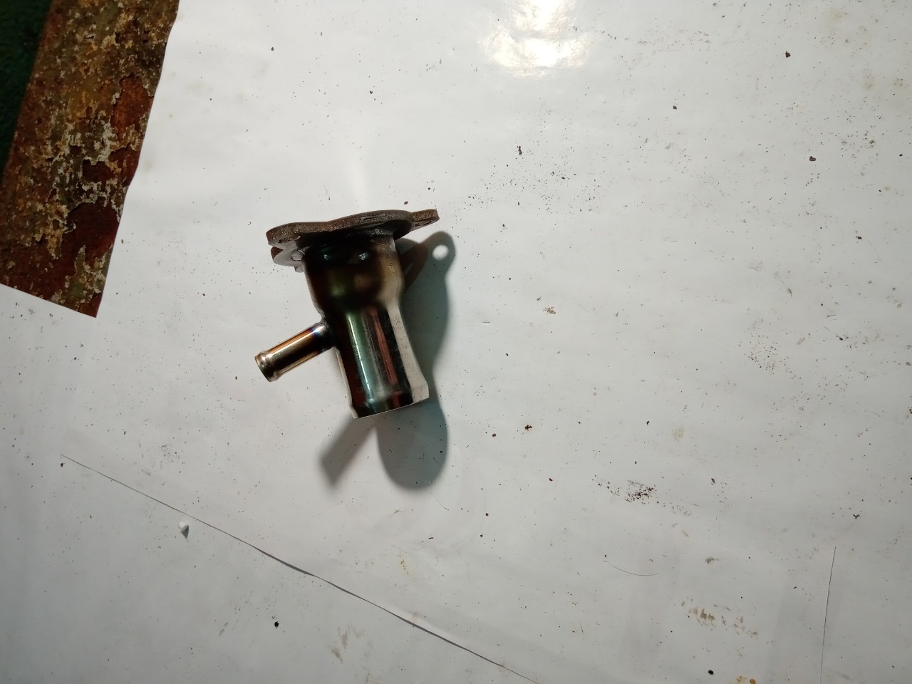

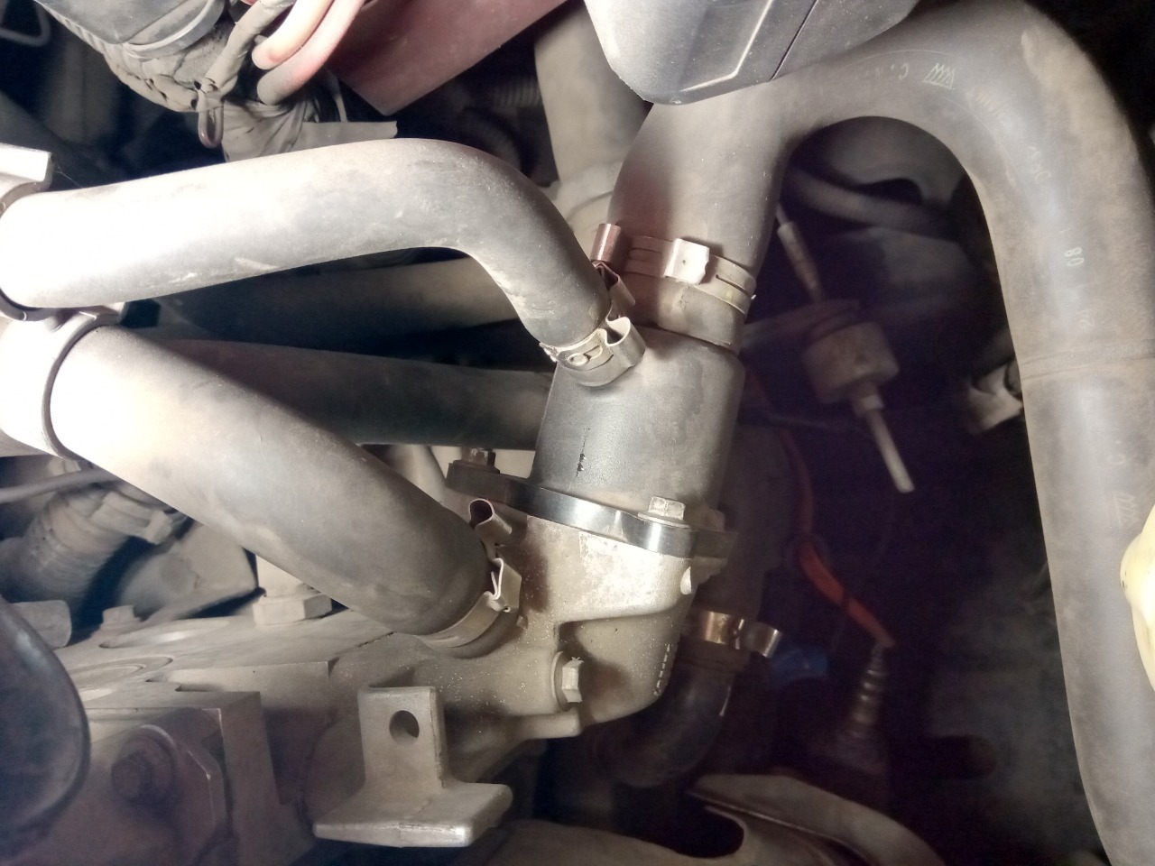

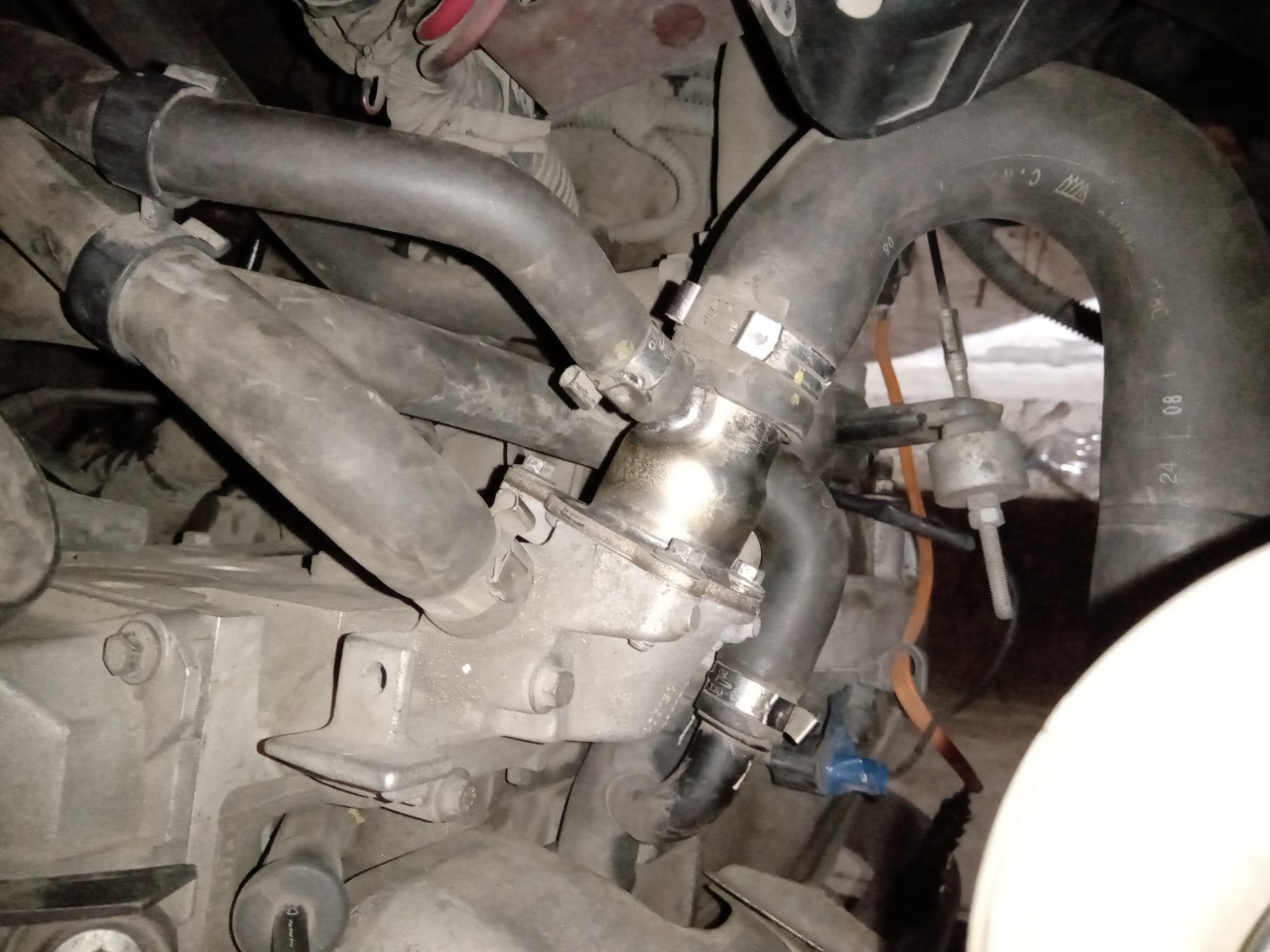

Вчера обнаружил трещинку на корпусе термостата, начало сочиться по шву.
Срочно заказал в Харькове у Степана корпус из нержавейки и сегодня уже был получен. Вот такой:
Выглядит добротно. На всякий случай шлифанул на 120 наждачке привалочную плоскость, но скорее для самоуспокоения. По итогу вышло так:
Завтра поезжу, понаблюдаю.

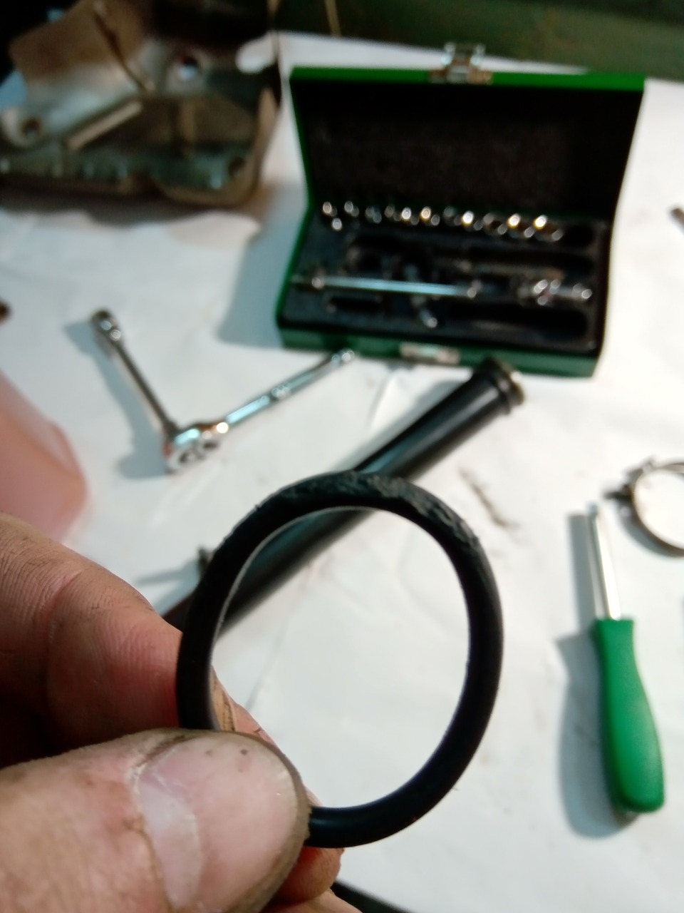

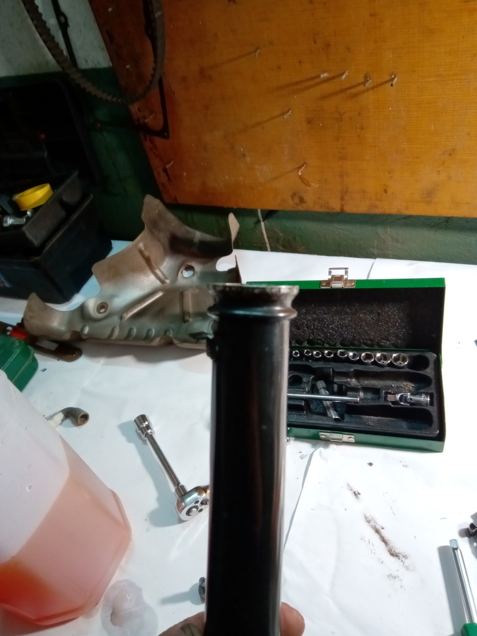

Неделю не мог понять, куда уходит антифриз. Уже стал грешить на радиатор, но рассмотрел мокрое пятно возле масляного фильтра. Оказалось, вот оно что :
Износилось кольцо на подводящем патрубке
Оказалось, что существует оно только в оригинале. Вот артикул, может кому пригодится 7703065311. К счастью было в наличии у оффов в Кривом Роге. Замена не сложная, но неудобная,т.к. делаешь все на ощупь. Вроде получилось,за сутки пока не уменьшился уровень.
paveldne, Если прохудилось только кольцо - эт полбеды, а вот когда сама флейта... Оригинал стоит не плохих денег, замена только ASAM... причём у него уже это кольцо совсем другого размера....я еле подобрал на ASAMовскую флейту

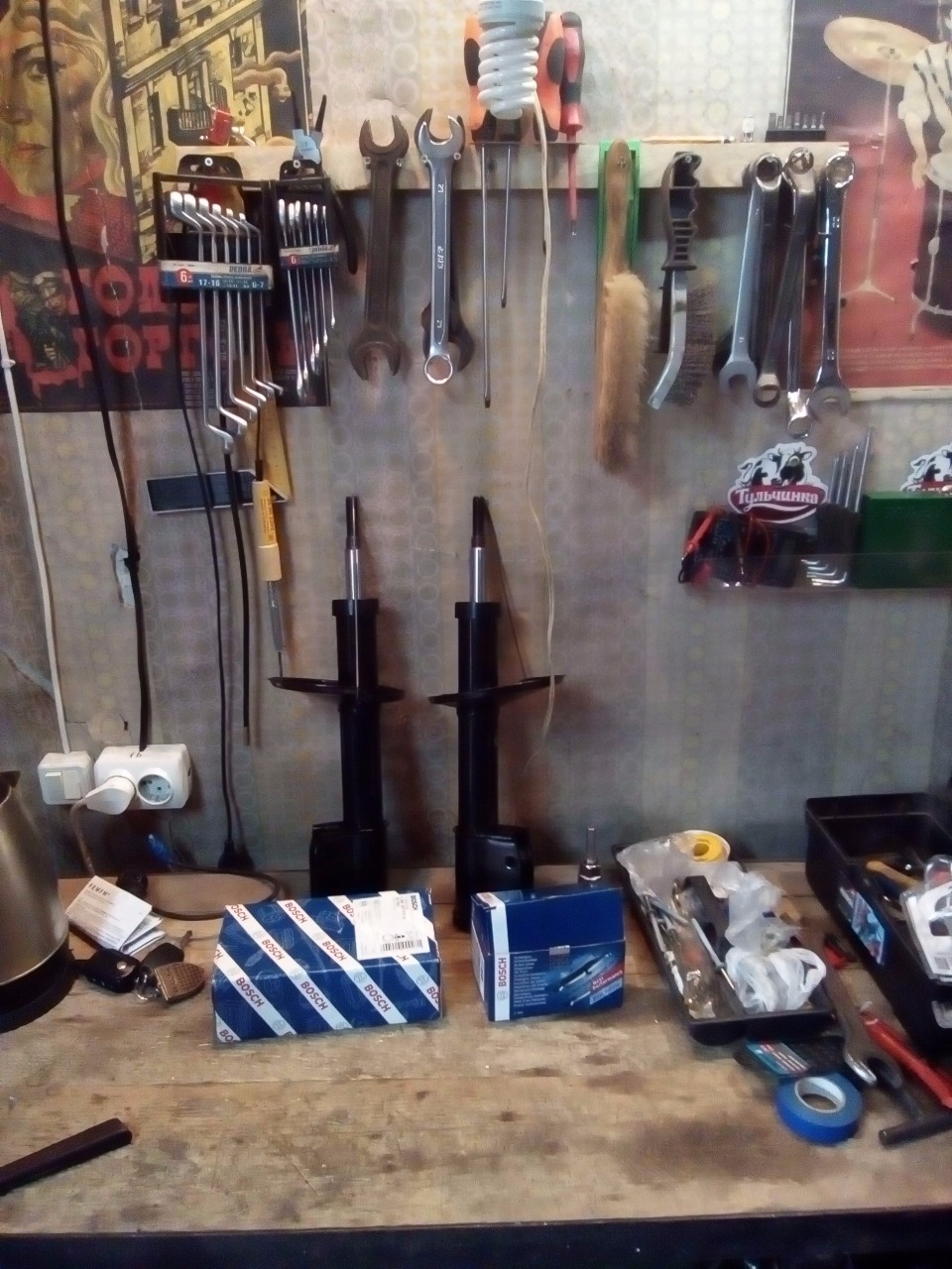

253000км. Провел большое ТО (как говорится "от бампера до бампера"). Сделано: замена всех стоек (KYB), задние пружины (KYB), сайлентблоки задней балки (Лемф), опоры передние и опорные подшипники, колодки передние, свечи, комплект сцепления (Сакс), приводы колес: левый, правый (SKF), сайлентблоки передних рычагов (Лемф), задний сальник коленвала, масло, фильтры, фильтры газовые. Фух,вроде ничего не забыл. Теперь автомобиль готов к интенсивной весенне-летней эксплуатации. Благодарю _AlexSander_ и наш Логан шоп за подбор необходимых з/ч, а так же за многочисленные продуктивные консультации.
Те ж саме побачив у себе - повільно, але антифризу потроху меншає , десь за місяць грамів 150 дівається кудись, пару днів тому лиш побачив таку ж пляму біля фільтра, її стало видно лиш після тривалого простою машини (десь приблизно тиждень) . Дякую ,буду знати причину. Знайшов відео по заміні тої прокладки, буду пробувати.
Т.е. ничего снимать не пришлось?
Телефон в личке. Наберите, расскажу.
Короче оказались товарищами по несчастью
Только в моём случае ОЖ не уходила, а тупо сбежала
Спасибо камраду paveldne - пообчались, вдохновился.
Сейчас всё норм, кольцо было реально пожёвано.
Порадовался что это было причиной, а не помпа
Подумалось, а не бросить ли новое в бардачёк...

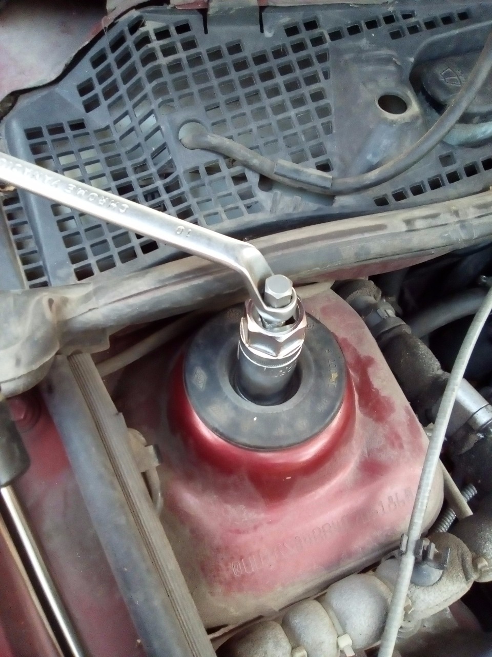

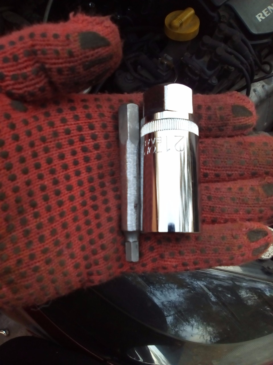

285000. Замена тормозных дисков, колодок передних, стоек стаба, задней опоры. Поменял также стойки передние. Окончательно разочаровавшись в качестве KYB, решил поставить Монро, посмотрим, как себя покажет. Также замена масла, свечей и фильтров. При замене свечей оторвал провод от наконечника. Временно обжал, но надо менять теперь провода. Недели три назад поменял "жабку" заднего хода, брал оригинал. Если кто будет менять самостоятельно, очень рекомендую иметь высокую головку на 24, т.к. рожковым крайне неудобно.
