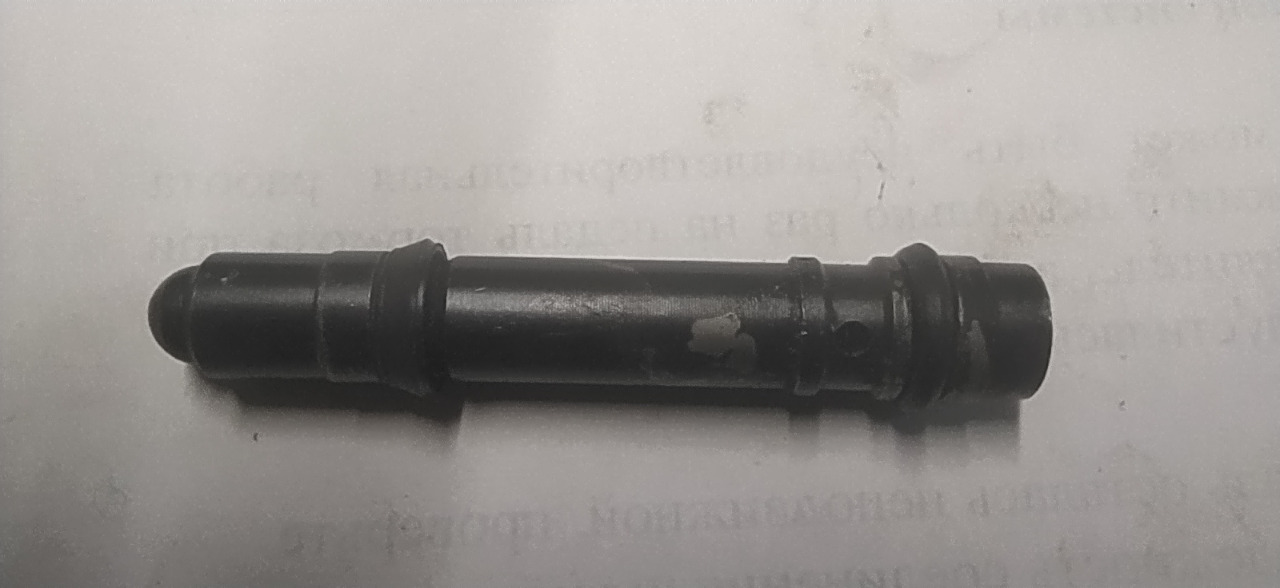

Был давно снят с авто по причине разных тормозных усилий по сторонам (правое колесо начинает тормозить, левое свободно вращается). Попытка разобрать закончилась срывом граней на одной заглушке, спасибо производителю, заглушка из сплава люминия, корпус колдуна - чугуний. Был отложен на потом и так и забыт. В итоге, одна заглушка выкручена, вторую пришлось высверливать. Поршеньки или штоки (могу назвать и так и так) закисли, после долгих отмачиваний ВД и снятия заглушек, были успешно выпресованы. Что хочу заметить, в максимальном положении они выступают на 8.4 мм, минимальная высота 6.4 мм, т.е. рабочий ход составляет 2мм. поэтому разрабатывать закисшие поршня лучше разобрав колдун. Что еще хочется отметить, конструкция простая как угол дома, минимум деталей, простота во всем, две параллельных камеры с одинаковым набором деталей. Рассматриваем одну половину, вторая аналогична.
Слева сам поршень с уплотнительным кольцом и манжетой, плотно входит в корпус колдуна, его фиксирует и обеспечивает герметичность самой камеры шайба с резиновым кольцом (в центре) и в конце закручивается заглушка ( справа) из злополучного люминия.
шайба в центре имеет шип около 4.7мм в виде конуса, проточку под рез.кольцо (для герметичности) и половина центр.части сточена в форме ступеньки (на фото выделил белым маркером).
Шток (поршень) в сборе крупным планом

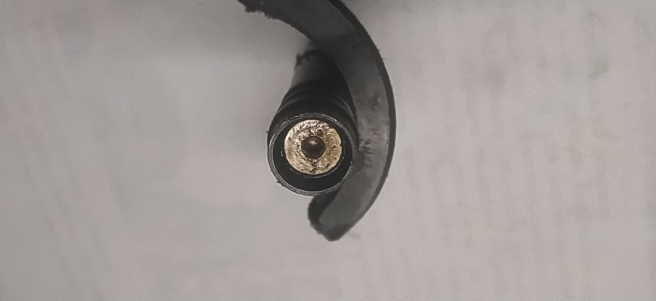

тот же поршень, с запорным клапаном. Диаметр отверстия 1.5 мм.
поршни в максимальном положении 8.4 мм, т.е. проход ТЖ к задним цилиндрам закрыт

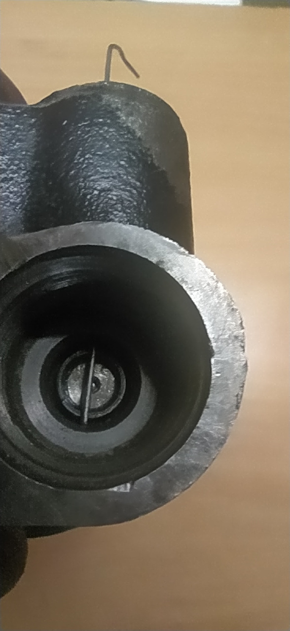

со стороны запорного клапана, проволока показывает путь ТЖ к цилиндру, когда клапан открыт

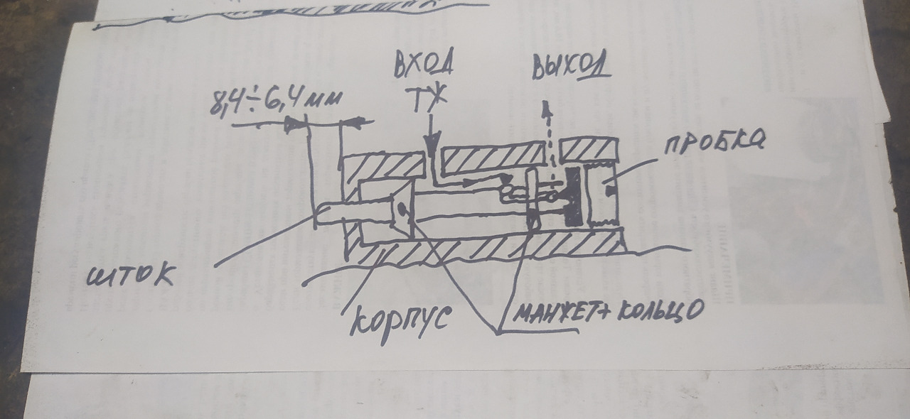

эскиз работы одной половины (контура) колдуна. То, о чем упоминал выше, простота и бюджетность.
поршень выдвинут на макс.высоту 8.4мм, ТЖ поступает в камеру, от утечки слева страхует манжет, справа кольцо не пропускает в цилиндр. При воздействии на поршень ( кузов опустился ниже) он смещается вправо, шип в центре шайбы упирается в шарик и он открывает проход ТЖ в цилиндр, кольцо на шайбе не дает ТЖ выйти наружу, пробка (заглушка) фиксирует шайбу.
