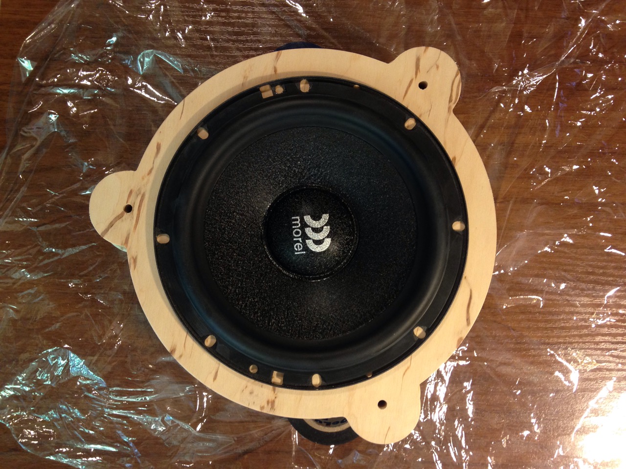

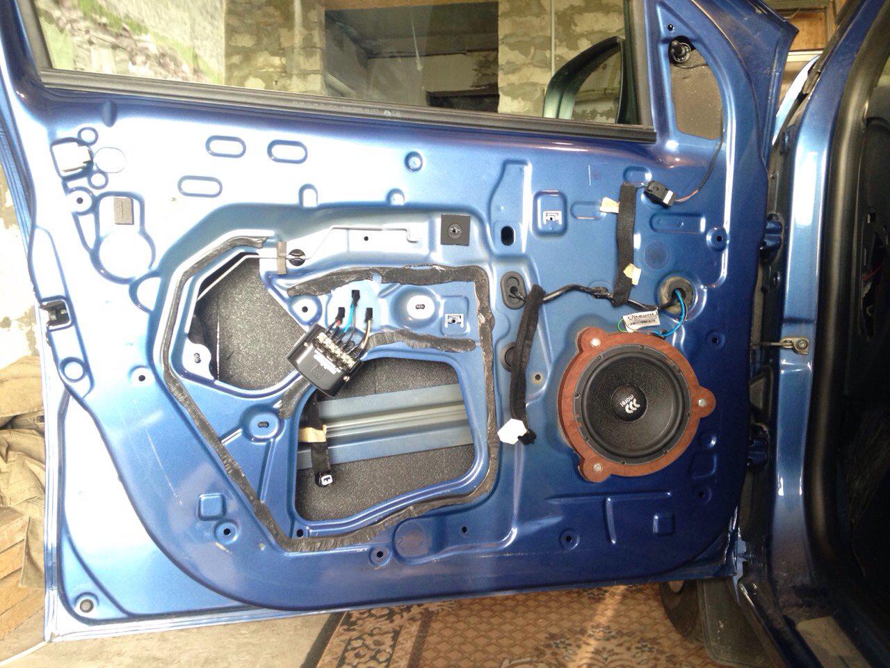

Update.06.06.2016 Мне сделали проставки под 16см динамики на сайте porezki.net за 250грн с их материалами(фанера ФК 18мм). Брал шаблон из https://www.drive2.ru/l/6487473/ внес небольшие коррективы но свой шаблон выкладывать не буду, пока не примеряю.
/upload/iblock/a82/img_1762.jpg

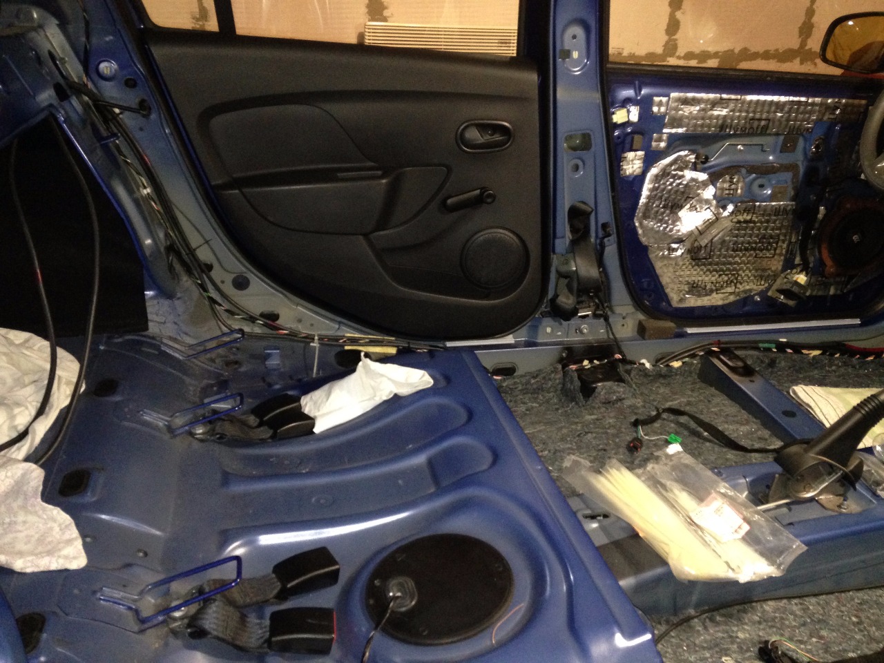

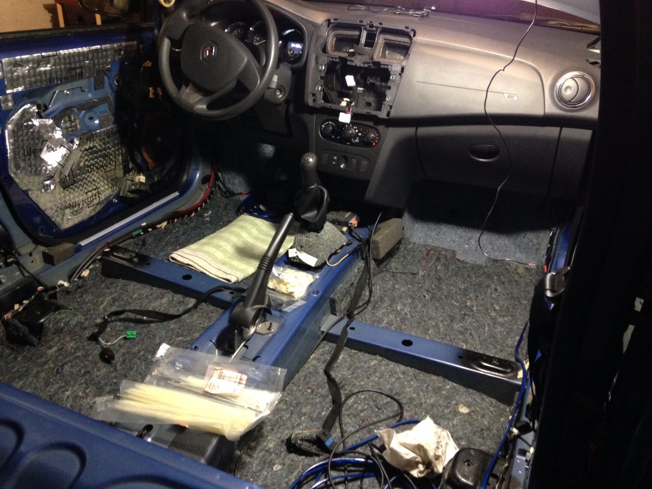

Update.20.06.2016 Итак:) Проделана огромная работа. Три дня труда и была сделана шумо- вибро- тепло изоляция передних дверей, установлены проставки и динамики, также кроссовер установлен в двери и пищалки на приборной панели. По расходу 6 листов виброизоляции(с учетом вибры на закрытие технологических отверстий) Шумофф М2 на каждую дверь, по 1,5 листа Ultimate Polifoam 8 и по одному листу STP бипласт 10(на пластиковую карту двери). Изрезаны все пальцы, болит все тело но результат того стоил. Магнитола заиграла, динамики стали басить. Мечтаю о выпайке линейных выходов из магнитолы и установке усилителя:)
/upload/iblock/75c/viber-image.jpg

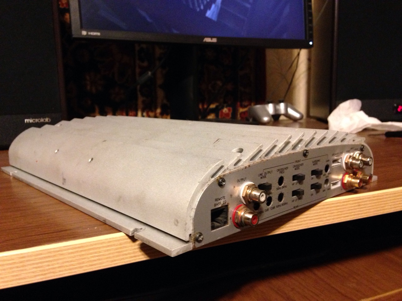

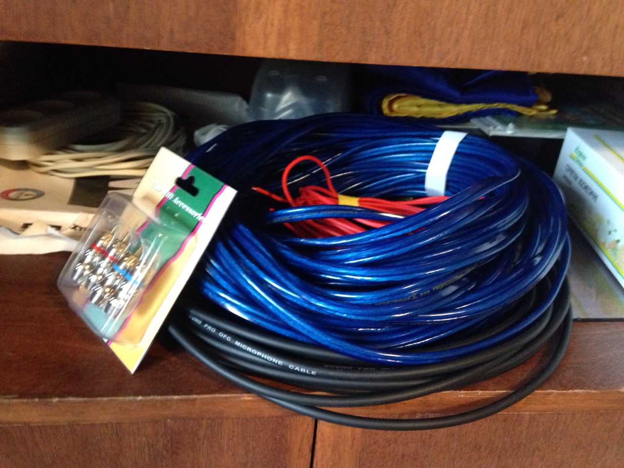

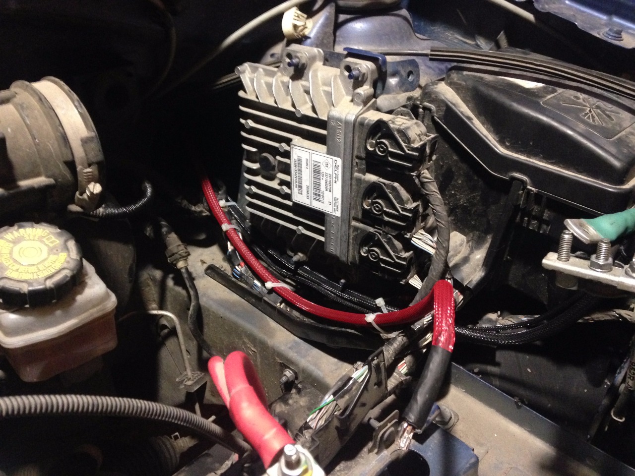

Update.26.09.2016 Был приобретен усилитель Artsound PA75.4, куплено акустические провода медные 2Х2,3мм2, силовой провод ПВ3-1х25мм2 и с межблочными в виде эксперимента куплен небалансный кабель на рынке, и балансный tasker c128. В скором времени надеюсь все установить.
/upload/iblock/906/img_1906.jpg /upload/iblock/cba/img_1942.jpg

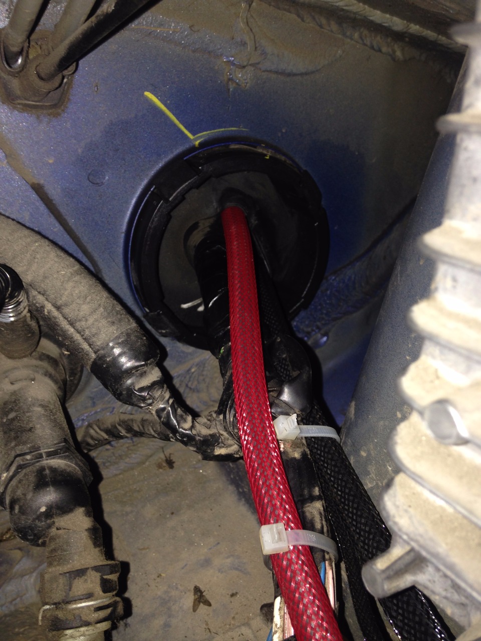

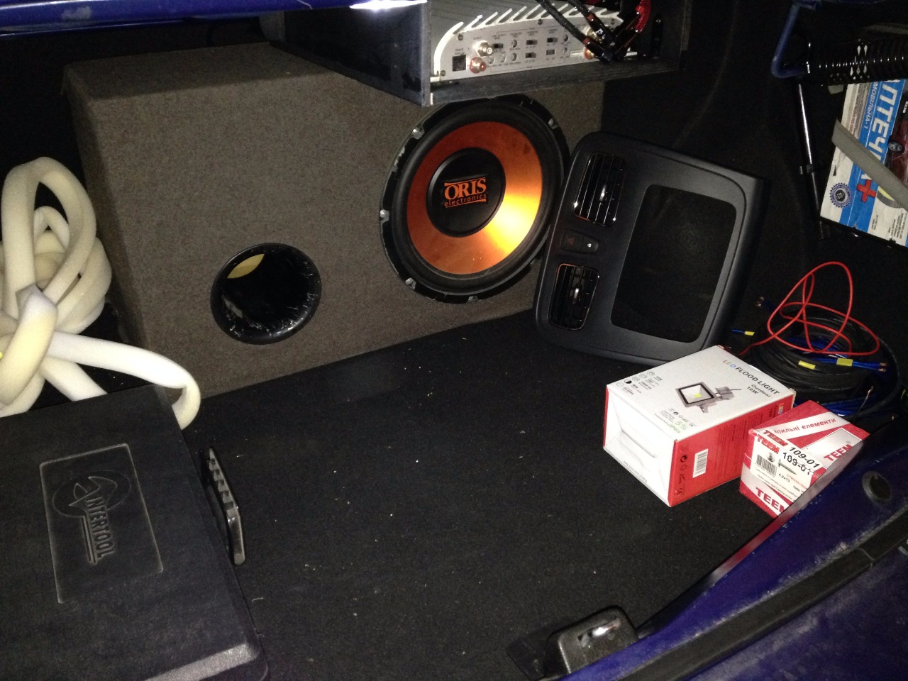

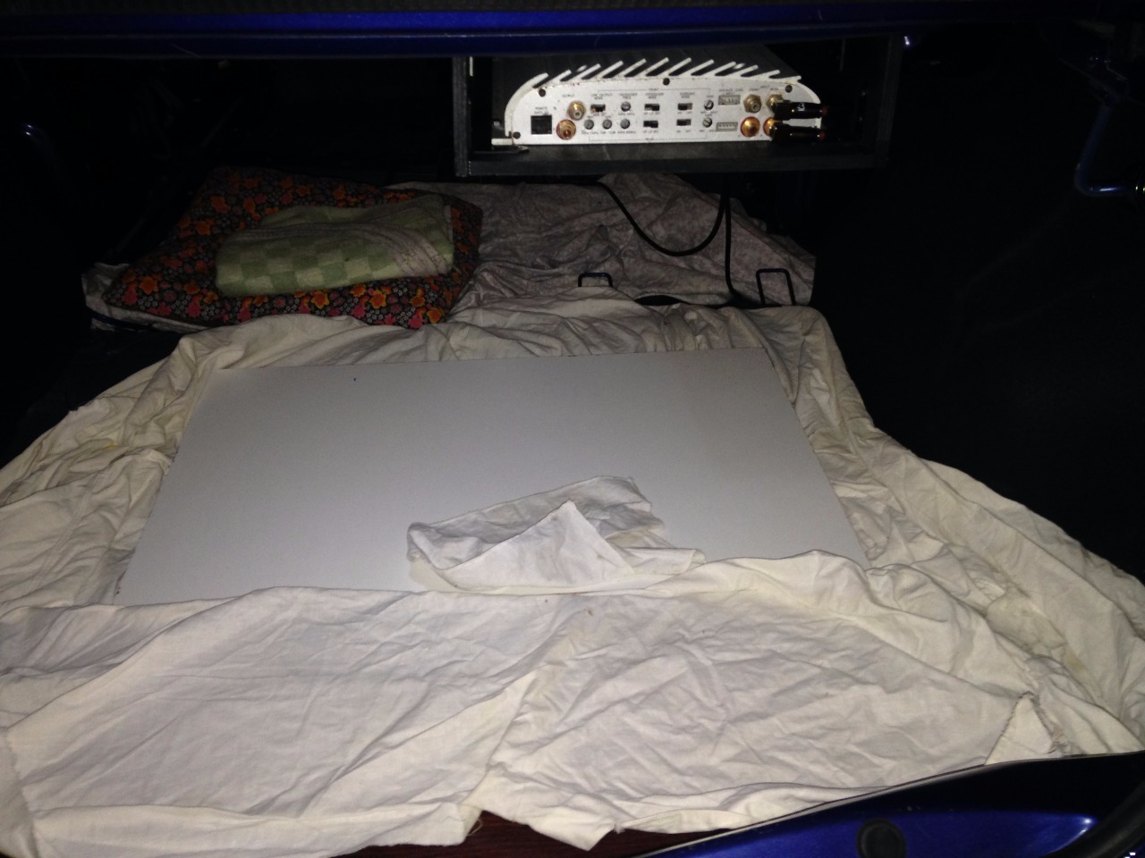

Update.20.10.2016 За семь дней труда была полностью собрана система, разобран и собран салон, проложены провода, установлен усилитель и сабфувер. По итогу звук от нашей магнитолы разочарование(слишком много низкокачественных трактов преобразования проходит от источника сигнала до динамиков, остается низкочастотный бубнешь без средины и пискалявыми верхами, и кстати этот же звук вы слушаете со своих динамиков, но устраивает он вас или нет другой вопрос), а при прямом включении плеера в усилитель все играет, есть детальность и плотность.

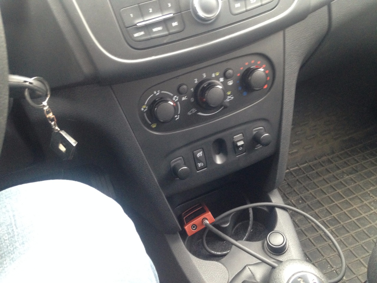

Принято решение добавить на места пустых кнопок переключатель которым будем включаться либо магнитола на усилитель либо плеер на усилитель. Хочешь радио - включил магнитолу, хочешь качество - включил плеер.
На данном этапе остались вопросы к качеству межблочных проводов, а также замене корпуса сабвуфера(так как мне его подарили в самодельном корпусе).
/upload/iblock/1df/img_1962.jpg/upload/iblock/c39/img_1963.jpg
/upload/iblock/ecc/img_1974.jpg/upload/iblock/4da/img_1973.jpg
/upload/iblock/741/img_1978.jpg/upload/iblock/ae3/img_1980.jpg

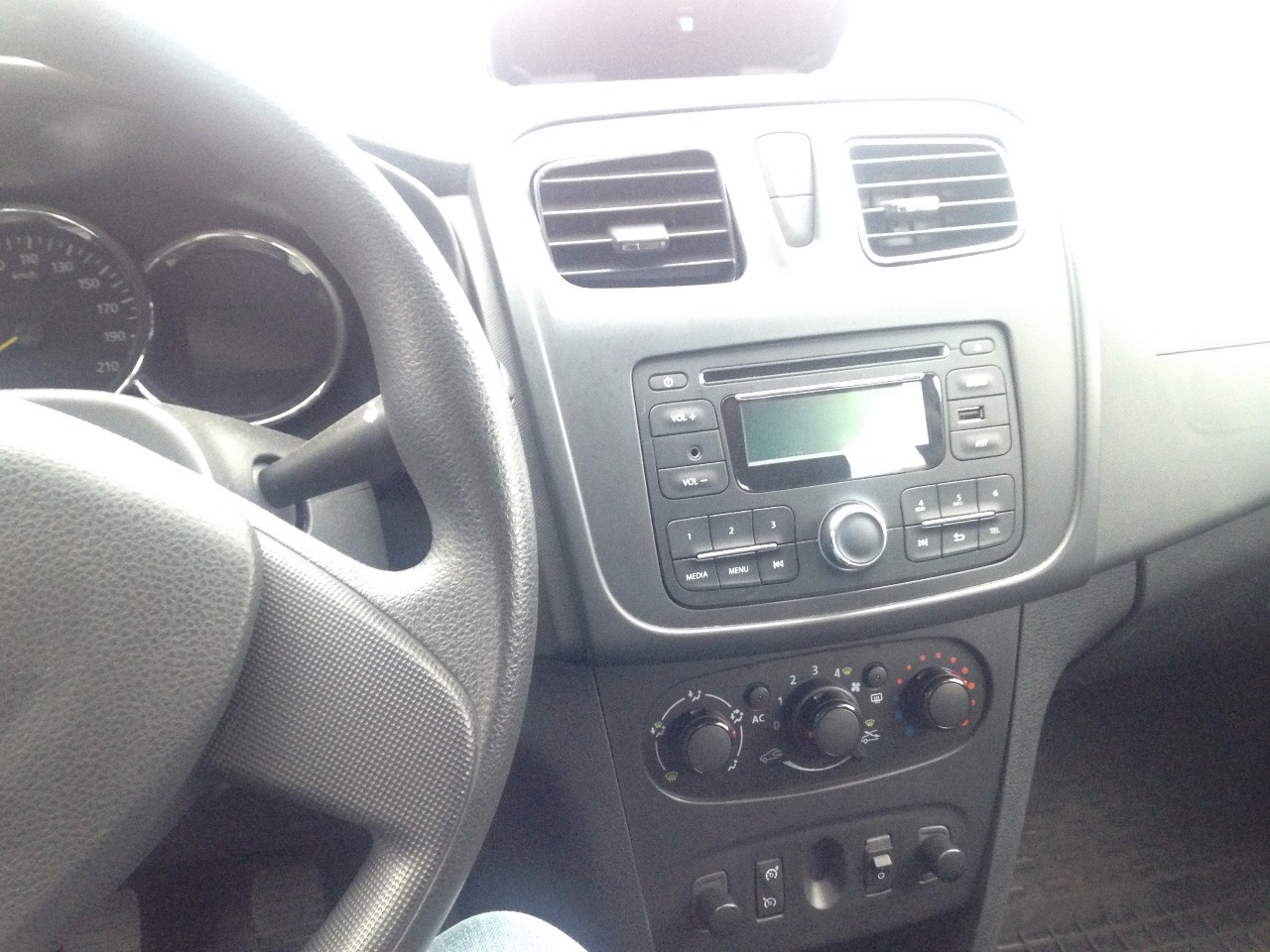

1. Как эта магнитола повлияет на качество звука?
2. Как подключить четырехканальный усилитель, ведь у самой магнитолы есть два канала?

Хохол, обычная магнитола, насколько я понимаю то это два стерео канала потому и двухканальная.

4 Відредаговано Георгич (2016-05-11 00:47:17)
Re: Акустика со штатной магнитолой Логан2
Хохол написав:
у обычной фронт/тыл и лево/право есть, это два или 4 канала?
Все верно.
Канала 2 - правый и левый, стерео.
Выхода 4, т.е. 4 выходных усилителя.
Работают они как и  всех 4-ых канальных стереоавтмагнитолах перекрестно - звук раскладывается след. образом:
левый канал идет на левый фронт и правый тыл, правый канал идет на правый фронт и левый тыл.
В результате получаем максимально объемную картину - по фронту правильный расклад - левый/правый.
Сзади имеем тоже стереокартину, но зеркальную (левый и правый тылы наоборот) - зачем это сделано? - чтоб получить стереорасклад и продольно, по фронт/тыл - если водитель повернет голову направо, то услышит стерео - левый фронт и правый тыл. Если правый пассажир повернет голову налево, то и он услышит стерео - правый фронт и левый тыл.
