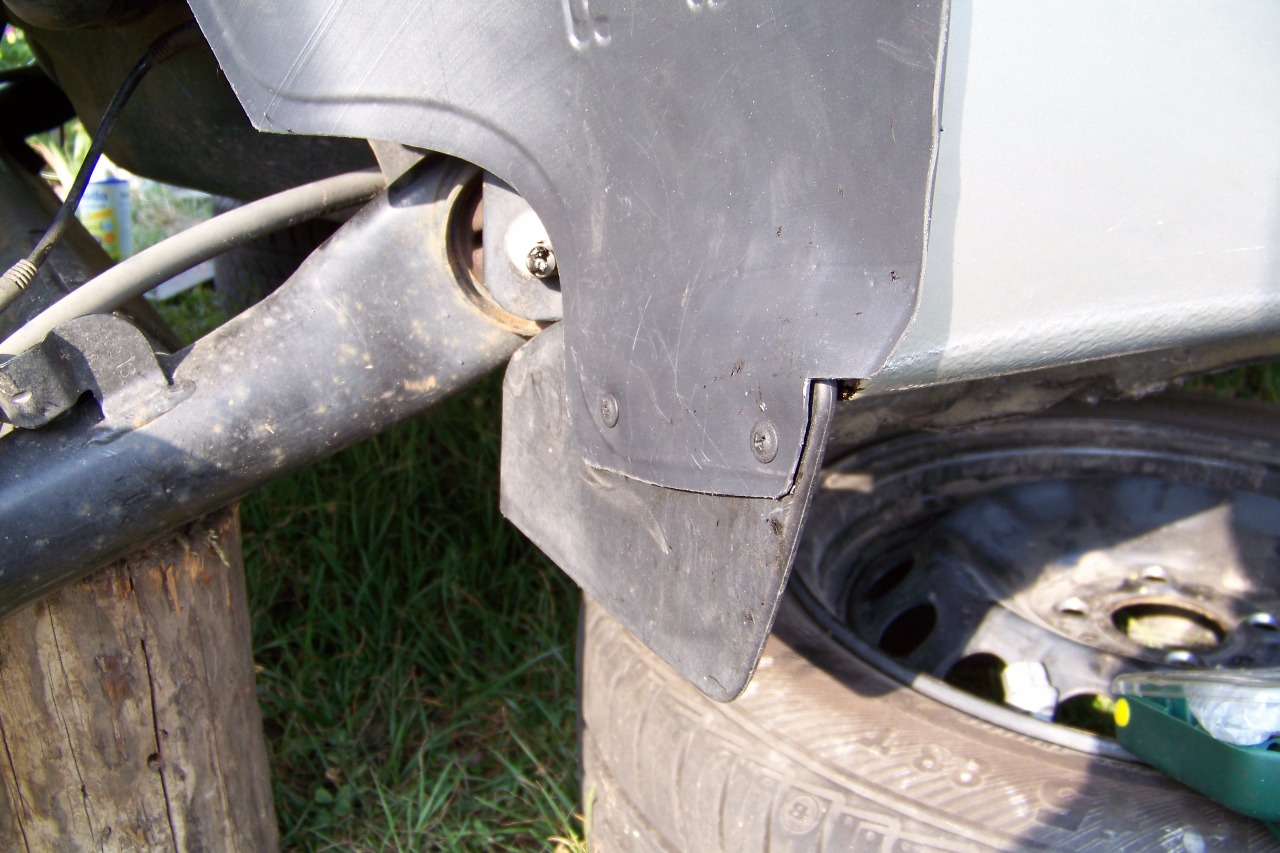

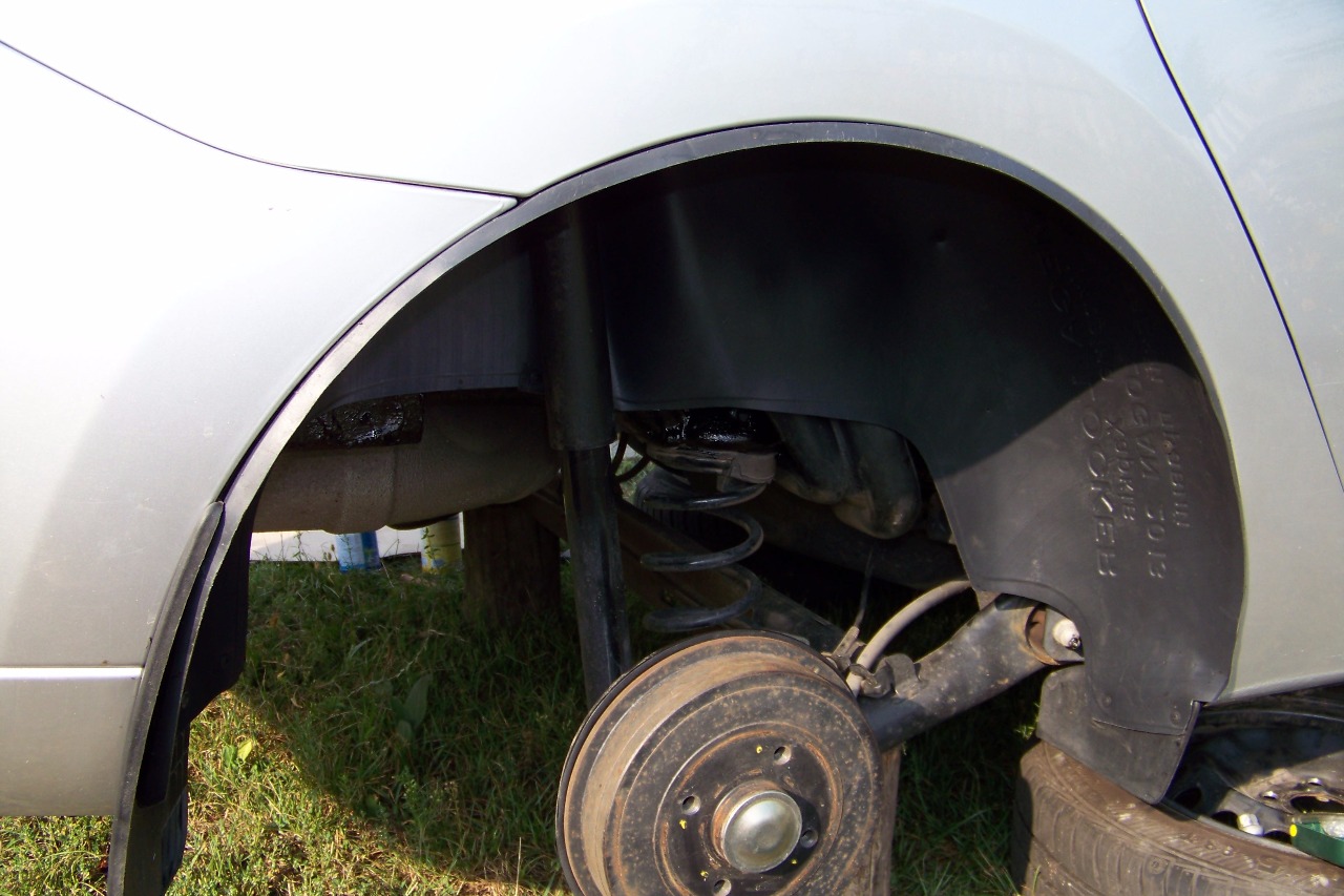

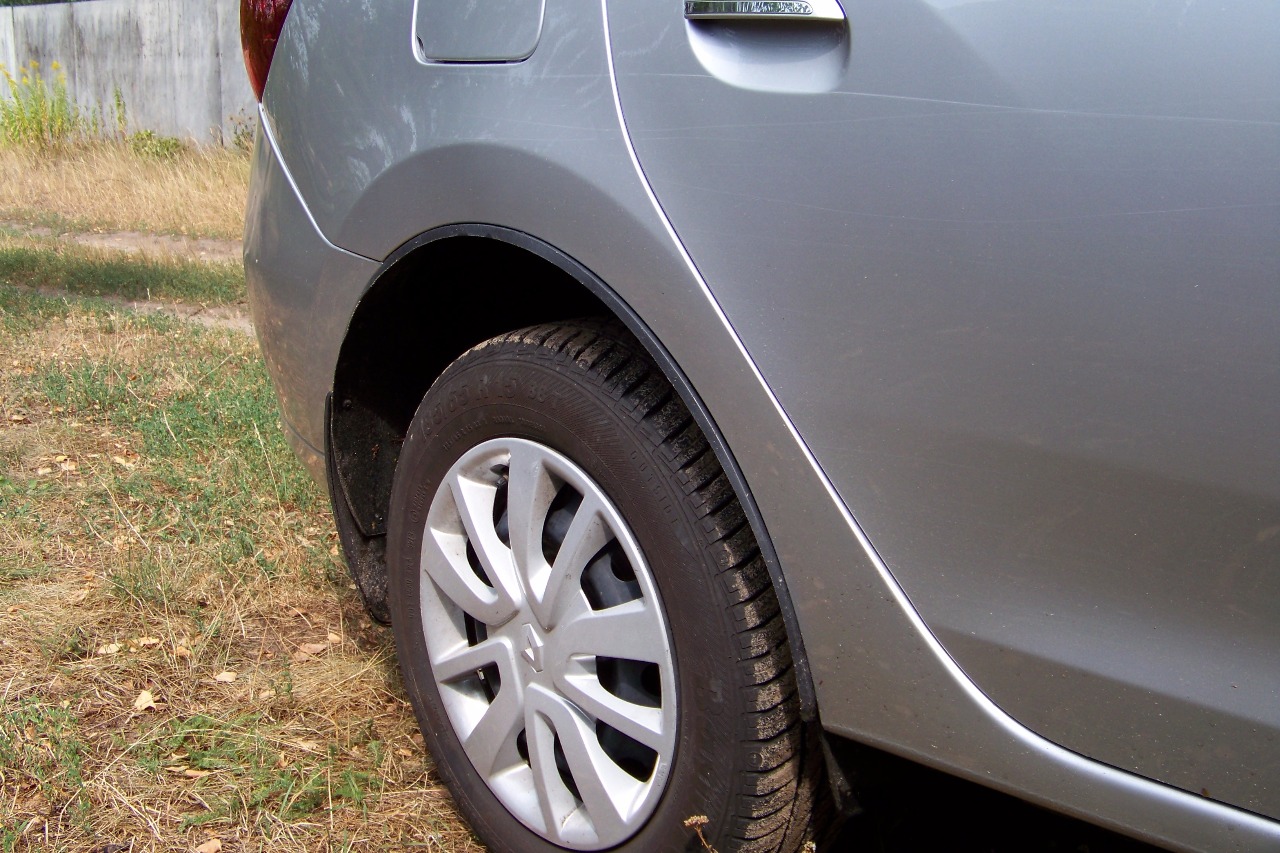

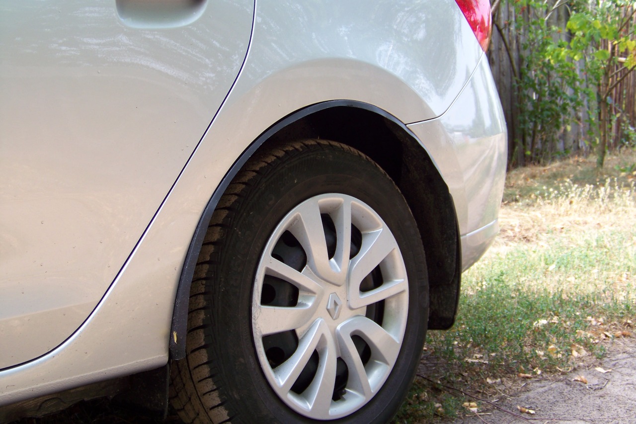

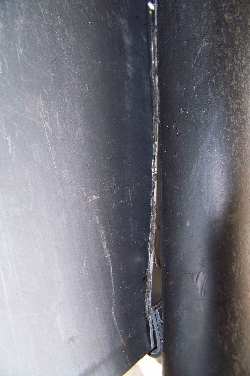

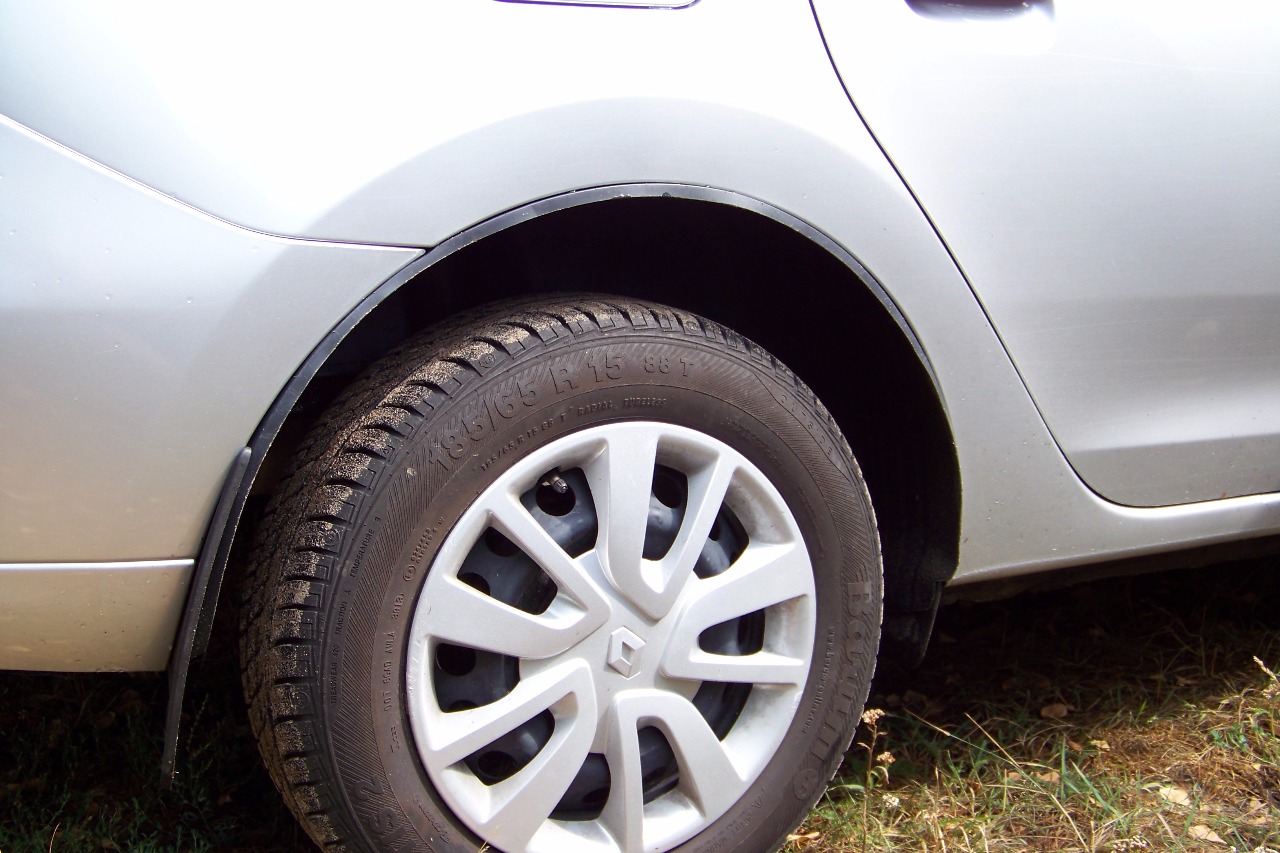

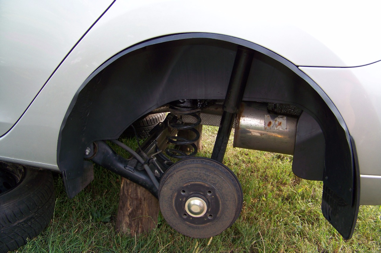

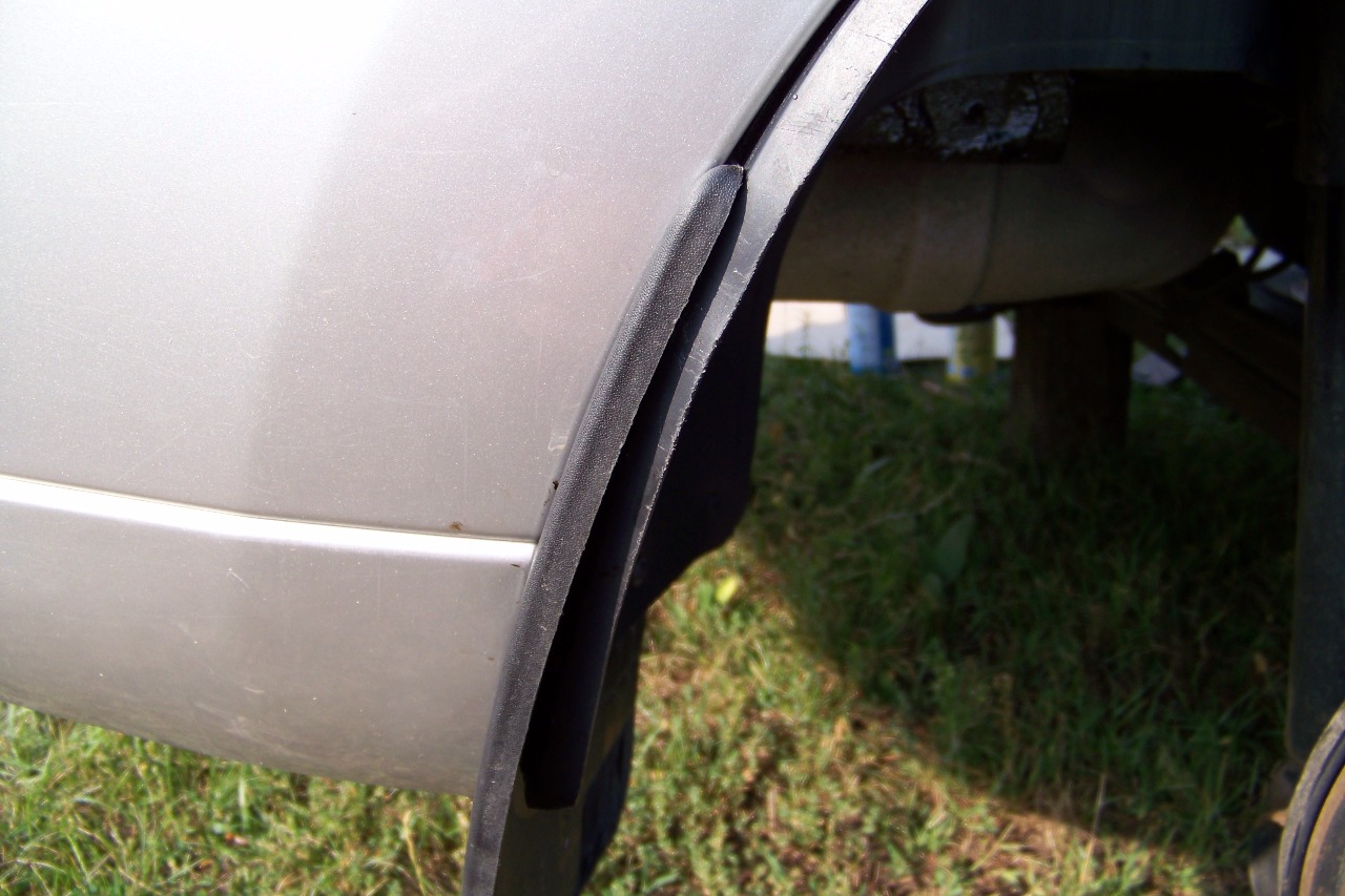

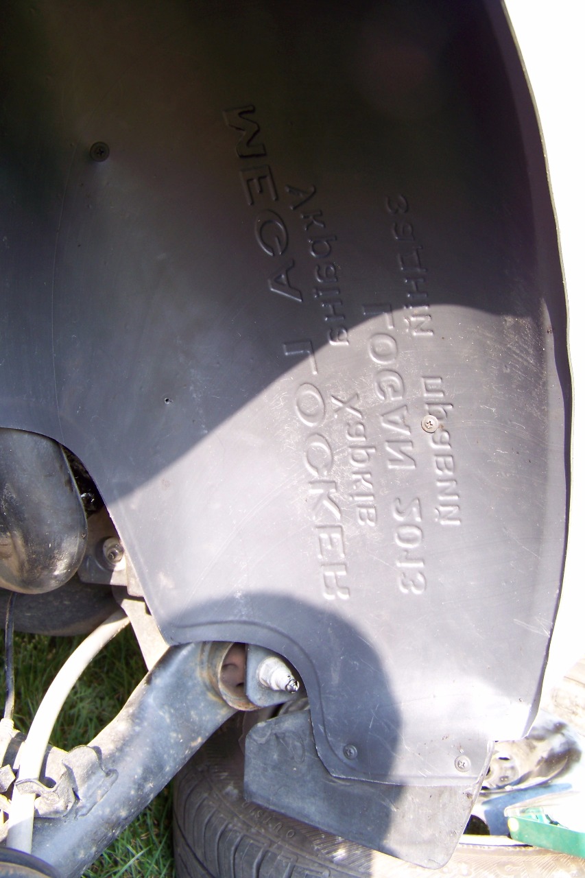

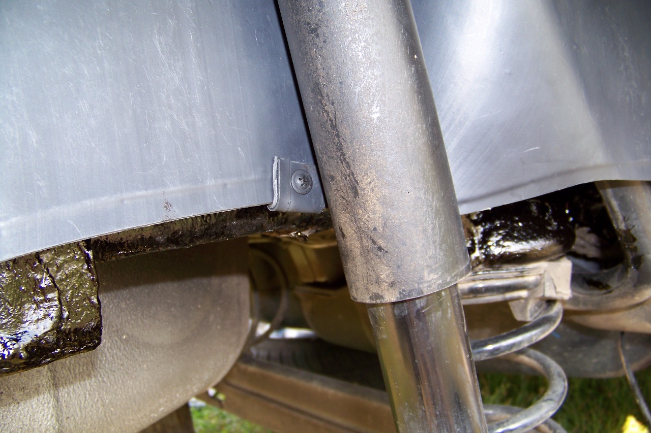

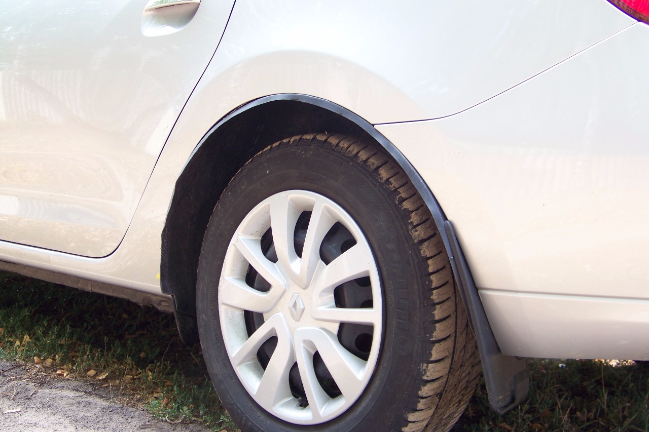

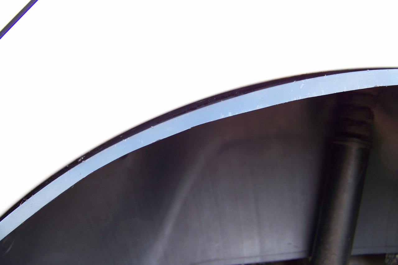

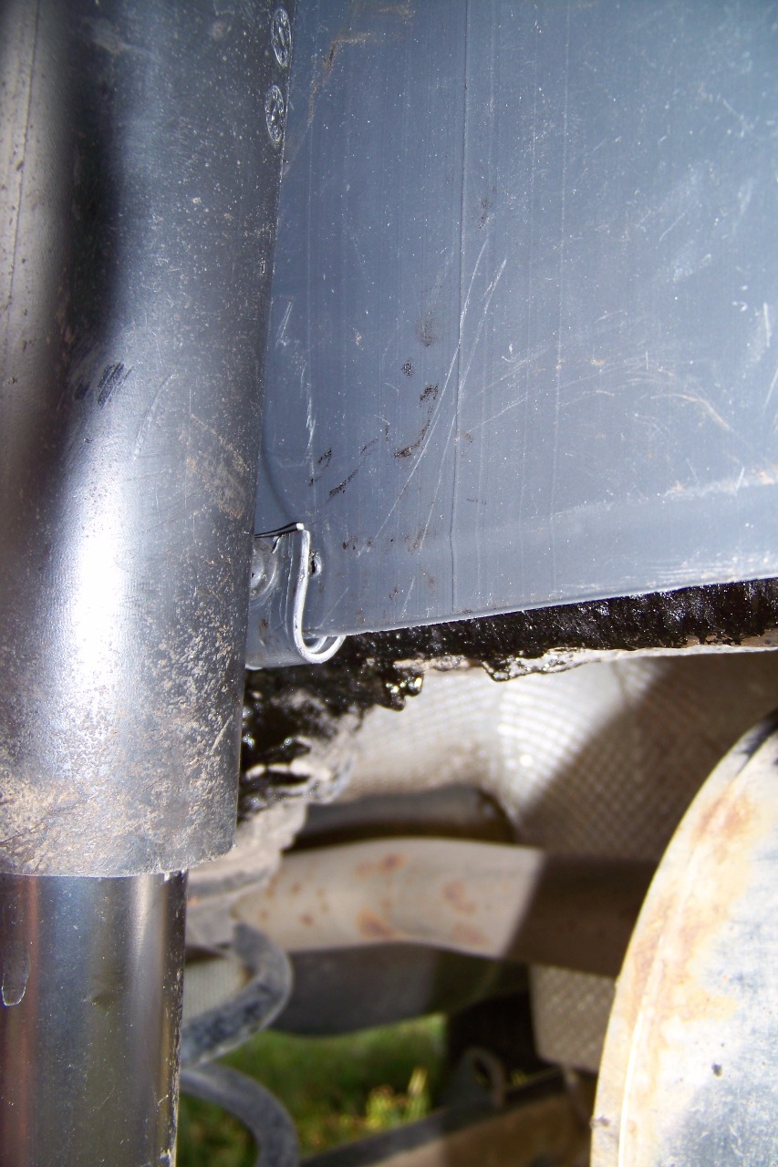

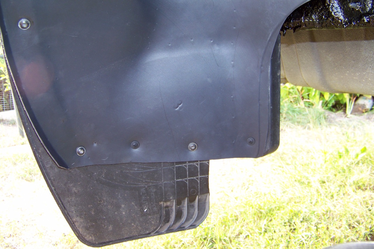

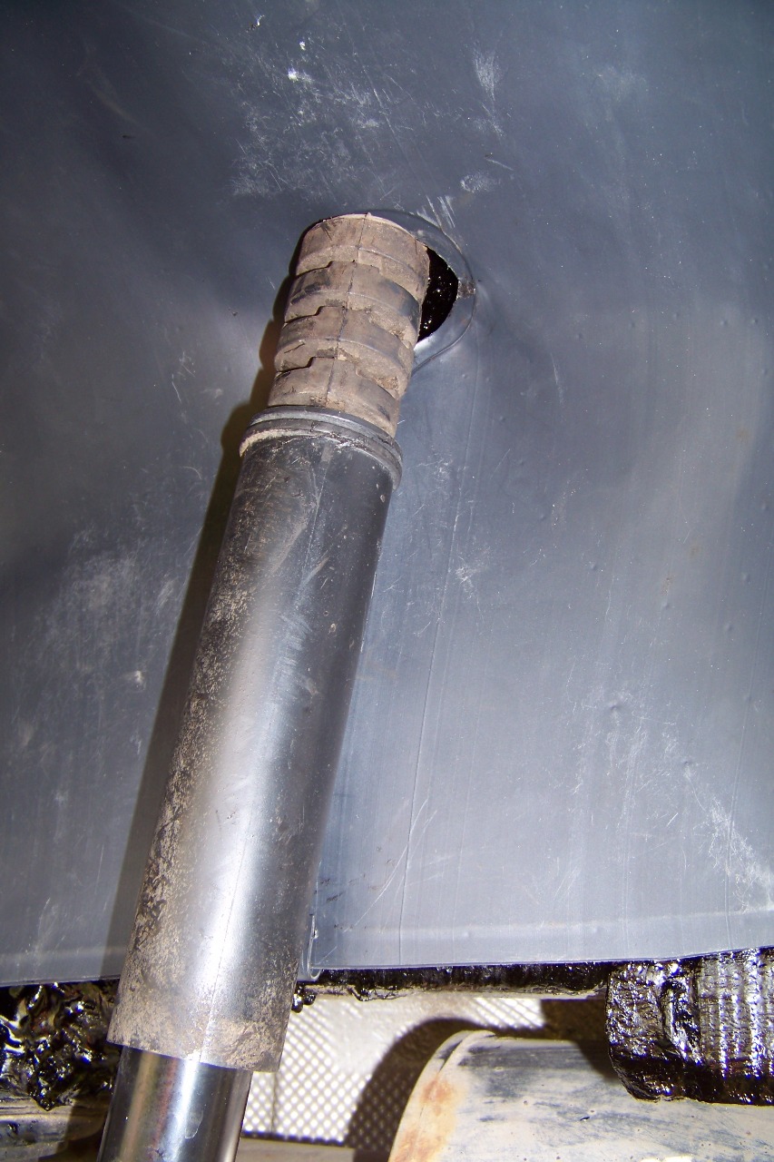

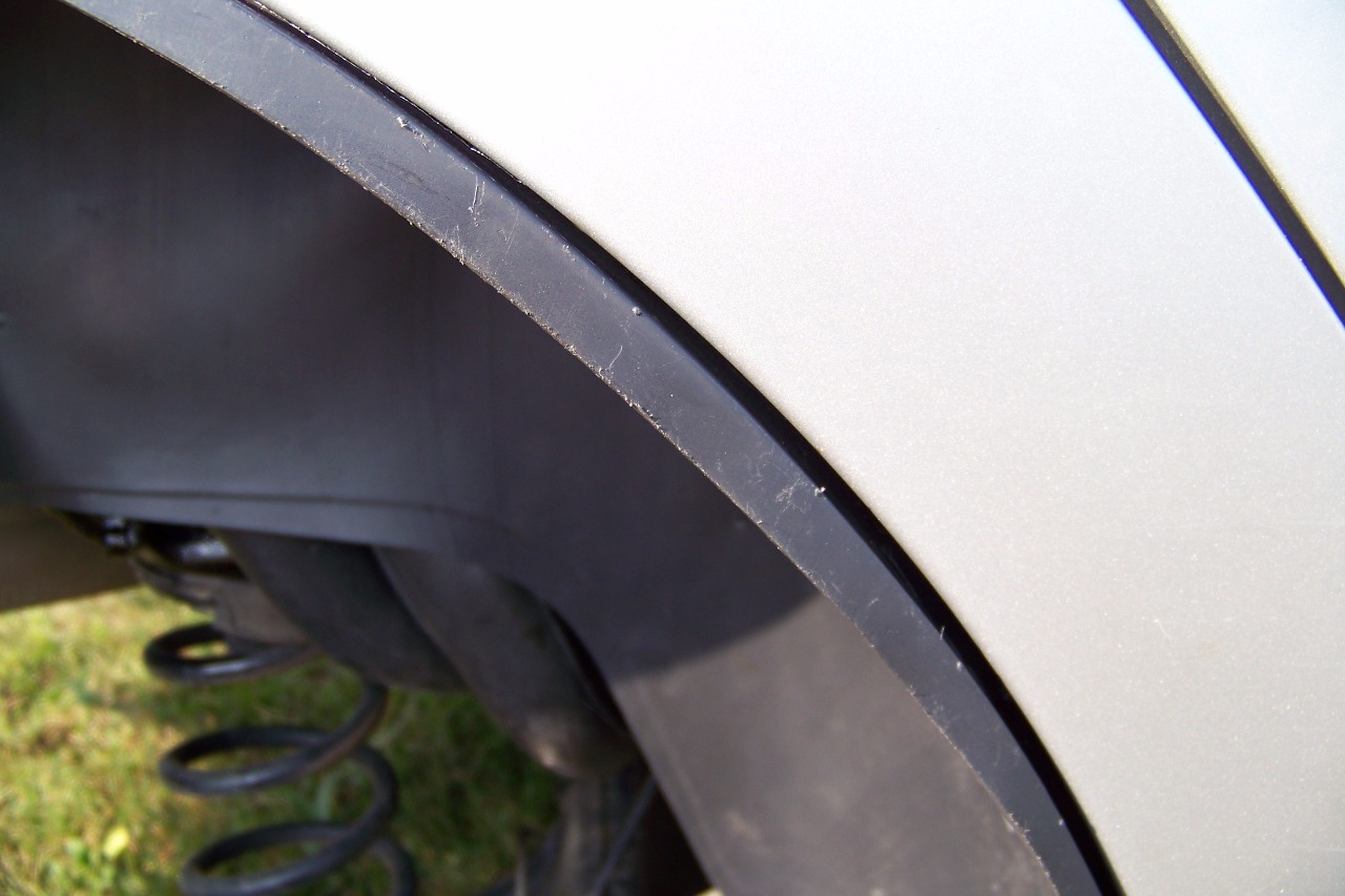

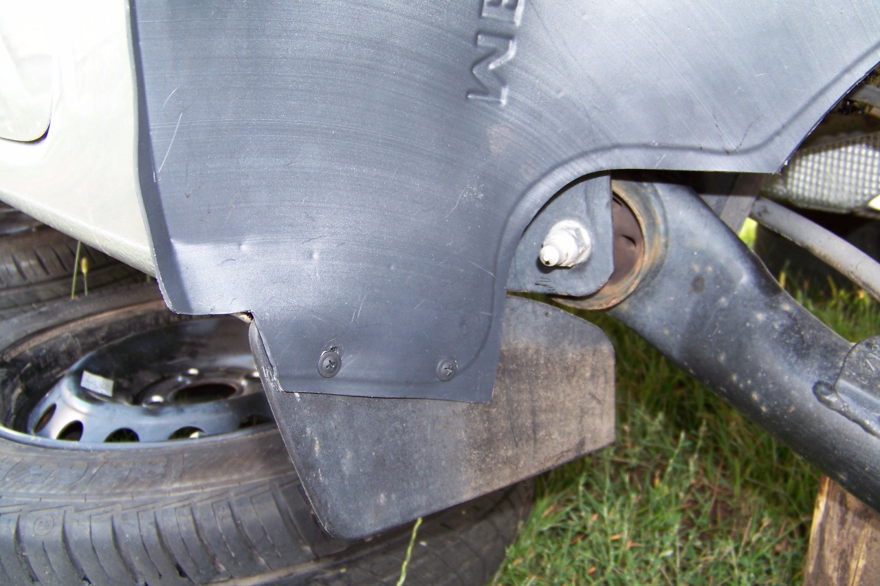

Как и обещал JUK после установки подкрылков выкладываю фото того, что получилось. Делал все самостоятельно и в первый раз, так что что вышло, то вышло.

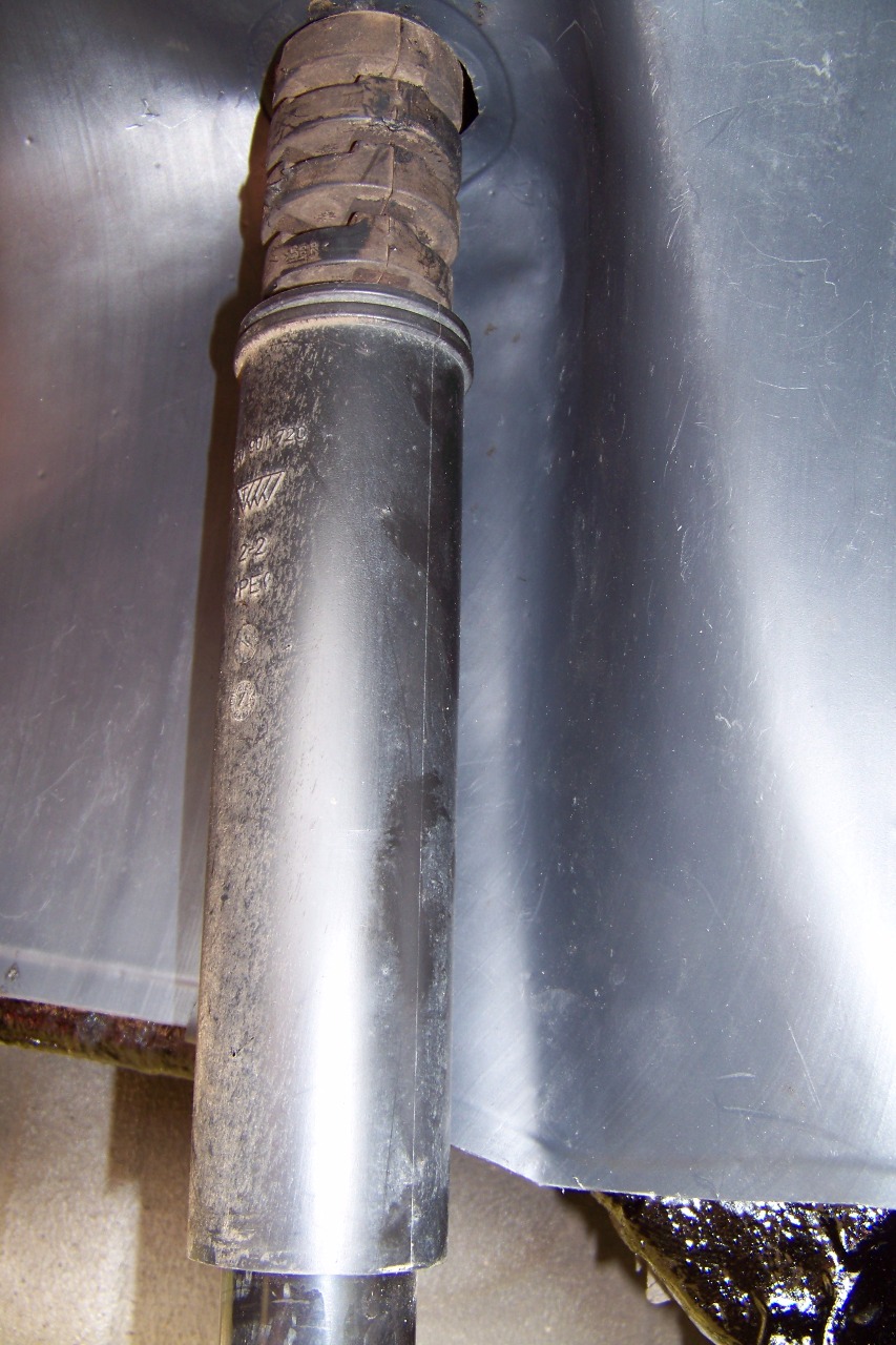

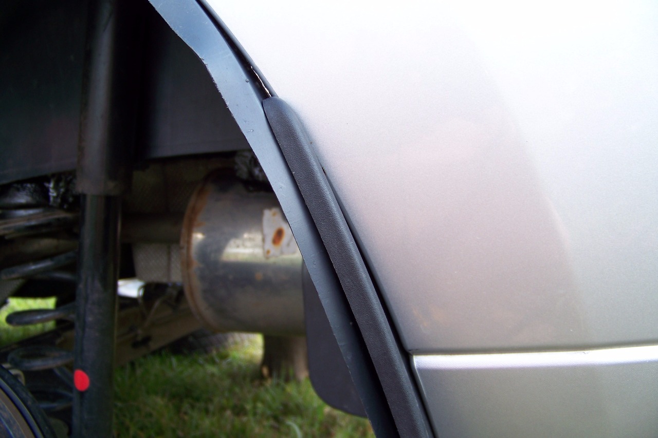

Сначала обработал арки мастикой Битгум в три слоя. Подкрылки обклеил изнутри виброизоляцией в один слой. После высыхания мастики установил назад весь пластик: полуподкрылки, брызговики, защиту провода (АБС???). Подкрылки не прогревал, встали хорошо. Для установки разрезал в месте, расположенном за амортизатором (там еще выделанная текстура на подкрылке). Для амортизатора вырезал отверстие (на 1 см меньше чем выдавлено на подкрылке). При установке подкрылков саморезы закручивал только в штатные пластиковые элементы. Часть подкрылка задней стороны обрезал 1,5-2 см (по уровню штатного полуподкрылка). В передней части немного подрезал для красоты. В конце скрепил две части подкрылка по разрезу за амортизатором. Для этого использовал саморез и отрезанную полоску от подкрылка. Подкрылки встали не идеально, со стороны двери получился небольшой зазор 3-5 мм. Будем считать что это для вентиляции и чтобы подкрылок не стирал краску с арки крыла.
1. Правый задний
2. Левый задний
В ходе работ также разобрал передний штатный подкрылок, внутри промазал мастикой, подкрылок проклеил в один слой виброй.
Эфект меня поразил - шум от трения шин об асфальт снизился в 2-3 раза. Я доволен
блин ну неужели на производстве так сложно выдавить под крепление штатными шпильками , я в который раз разочарован в наших производителях аксесуаров

Неплохо получилось, а таки нужны бо у меня до грунта уже стерлась краса сзади на стыке бампера и метала Нда наверное тоже все мавилить или хз че делать. Поставить и себе что ли такие подкрылки если не вкручивал саморезы в кузов.
