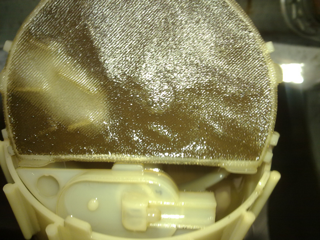

17 Відредаговано Yeka (2015-06-27 14:53:17)
Re: Как снять пластиковую гайку бензонасоса?
Эт о с личного архива.Ток сетки или с Рено Канго, или с Клио уже не помню.
/upload/iblock/bb2/20072011294.jpg
/upload/iblock/44d/31052011290.jpg
/upload/iblock/0e7/31052011291.jpg
Я смотрел сетку где-то 280000км,идеально чисто.Окко-Окко и Вог smile
