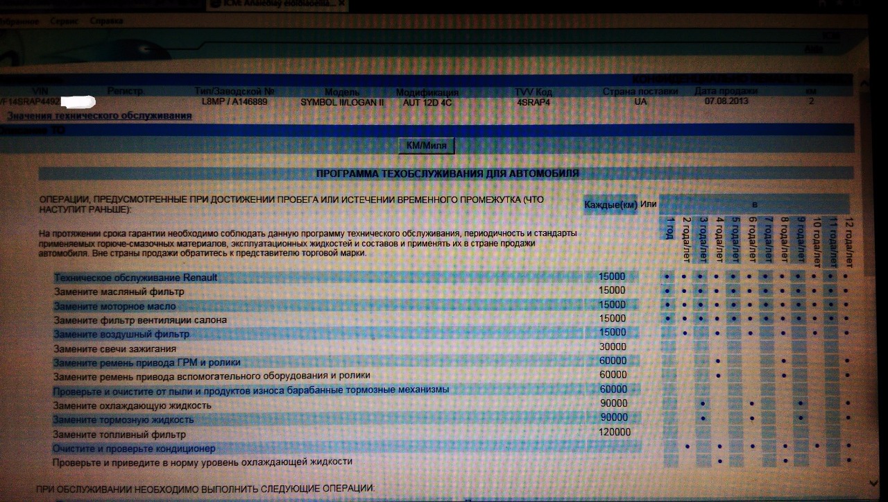

он в баке, по мнению рено, меняется вмести с насосом, весь модуль целиком , но в сети есть примеры замены отдельно фильтра, правда немного доработав напильником, а вот по срокам замены не помню, но регламент точно есть

Для Логана2,с мотором 1,2 в программе технического обслуживания не прописана з-на топл.фильтра.

Вот и на фото четко видно замените на 120т.км
Ок.Зайдем с другой стороны.Что обозначают точки на пересечении линий пробег/год?
просветите
наверное или/или
Yeka,
Пробег если вы наездили км.
Год если время наступит раньше пробега, например мало ездите то жидкости и масла все равно стареют и надо заменить.
А вот топливный от пробега
Лично я фильтр салона и воздушный меняю чаще на 6т.км потому что черные.
Кондер чищу каждый год.
В графе 120 точка стоит? В графе ГРМ точка стоит?
Yeka,
Без точки тупо написано требуется замена на 120т.км и все!

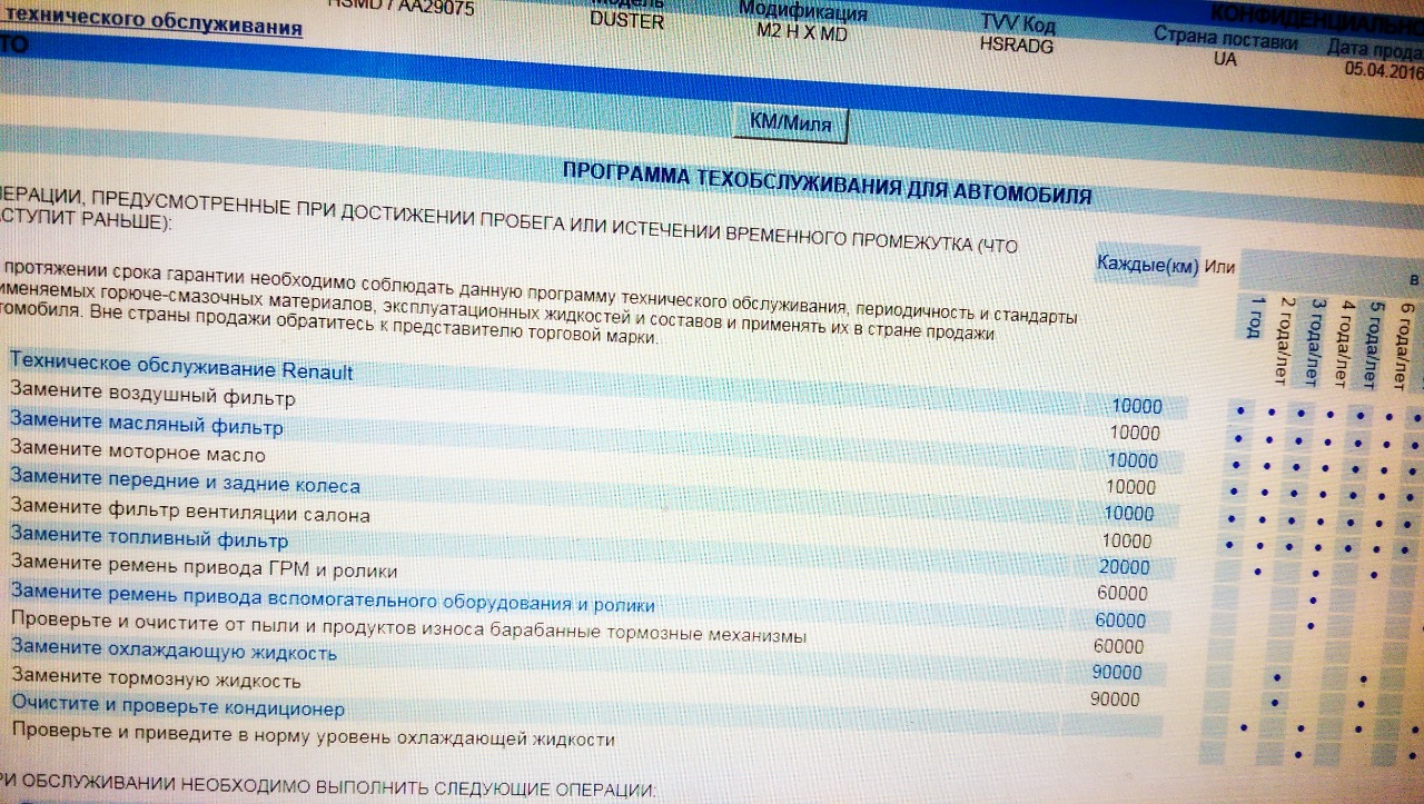

Программа То дизельного Дастера.Что там пишут о замене топл фильтра?
Где в нем отверстие для почистить?
Или меняйте просто машину цены в прайсе автосалона.
Если у вас есть такая возможность то,оно,конечно,пожалуйста.А вот советовать менять то что не меняется и чистить то что не чистится я бы поостерегся.
