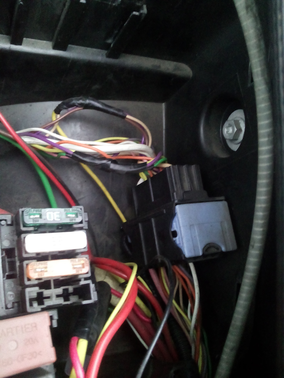

игорь степаныч, да не вопрос, заглянул, запечатлел
на первом -- мой жёлтый провод( от мозгов ГБО) соединён с бежевым проводом. Я изоленту резать не стал, дождь шёл и на работу опаздывал. На втором фото -- сам разъём -- средняя шина, провод бежевого цвета (между зелёным и белым).
Полностью согласен с Георгичем -- цвет провода может быть другим, расположение тоже -- поиск и тестер в умелых руках, вот наше всё. Удачного поиска.
