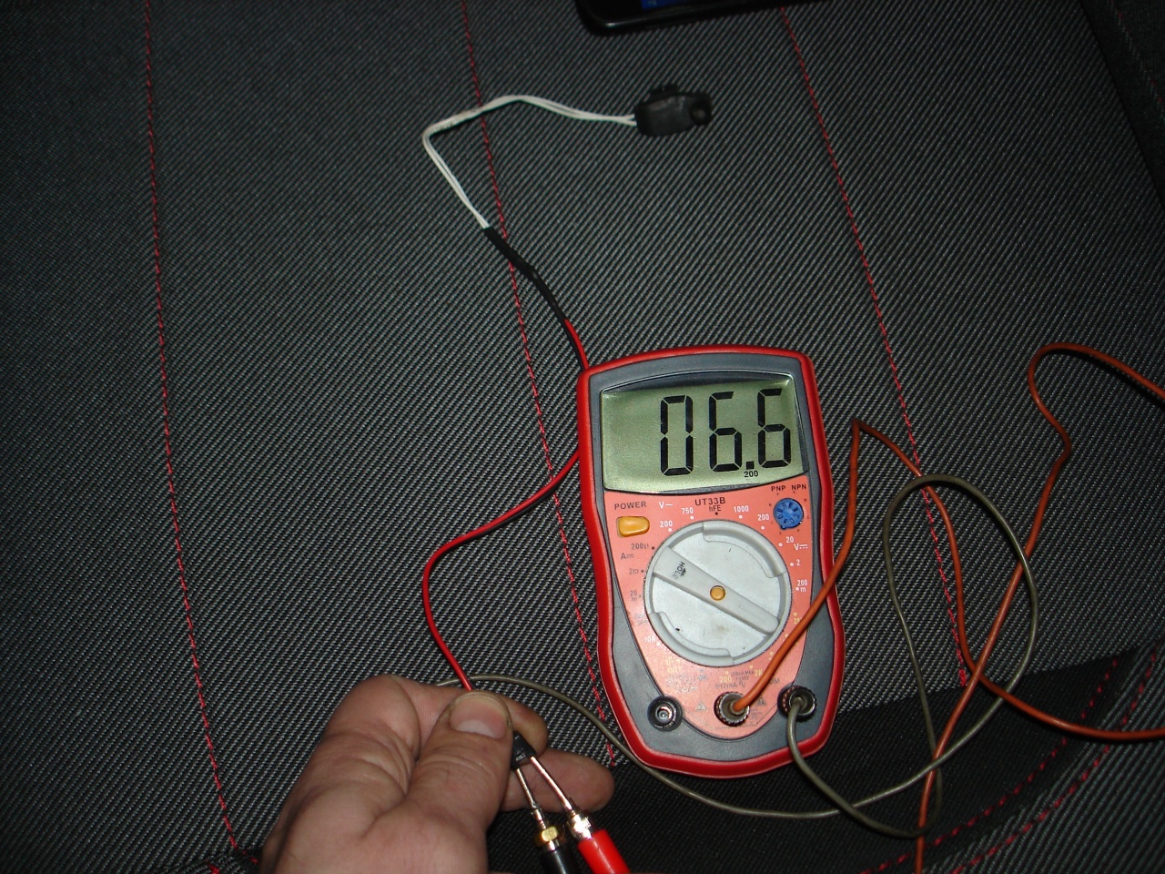

По датчику, было бы не хилым замерять его сопротивление, и лучше в нескольких точках, например при 20 град и в кипятке, тогда будет проще подбирать.
