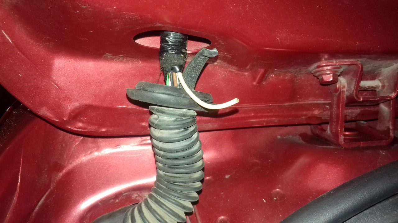

Устранил проблему ,был обрыв провода(-)чёрный, в резиновой гофре, между кузовом и дверью багажника.Как это произошло -загадка .
Спасибо. Я ещё не смотрел.
С наступающим Новым годом!
Спасибо! Вас тоже С наступающим Новым годом!!! Возвращаясь к теме ,обратите внимание на (-) ,это контакт с права, у меня еще слетел разъём под резинкой ,но оказалось все сложнее .А к корпусу (-)чёрный провод , прикручен с лева ,под пластиковой обшивкой багажника.
Наконец-то дошли руки и найден виновник не работающего обогрева заднего стекла. Как писал выше Fedor@ff у меня также оказался оборван провод в гофре.
Также выявлено, что некоторые провода из этого пучка в местах сгиба уже с трещинами.

Дворник работает, все дело в тонком зелёном проводе, который также обломался.

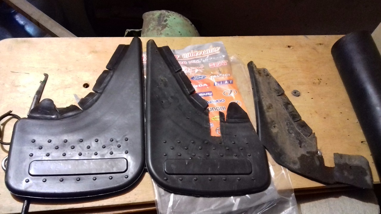

В последние дни снежного марта сломан левый передний брызговик, совместил установку новых с заменой резины.

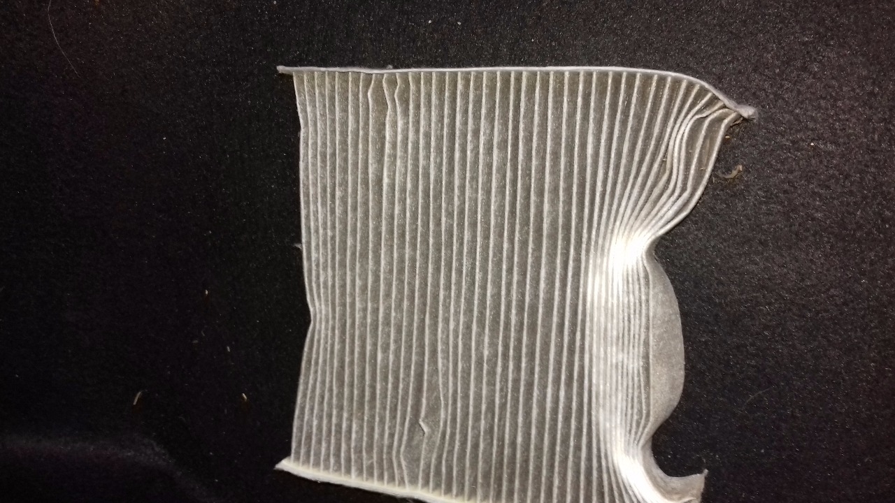

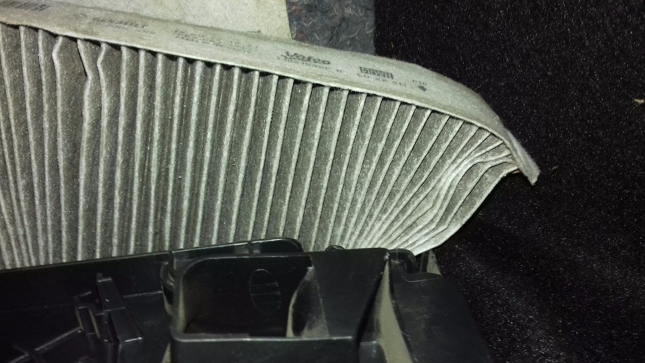

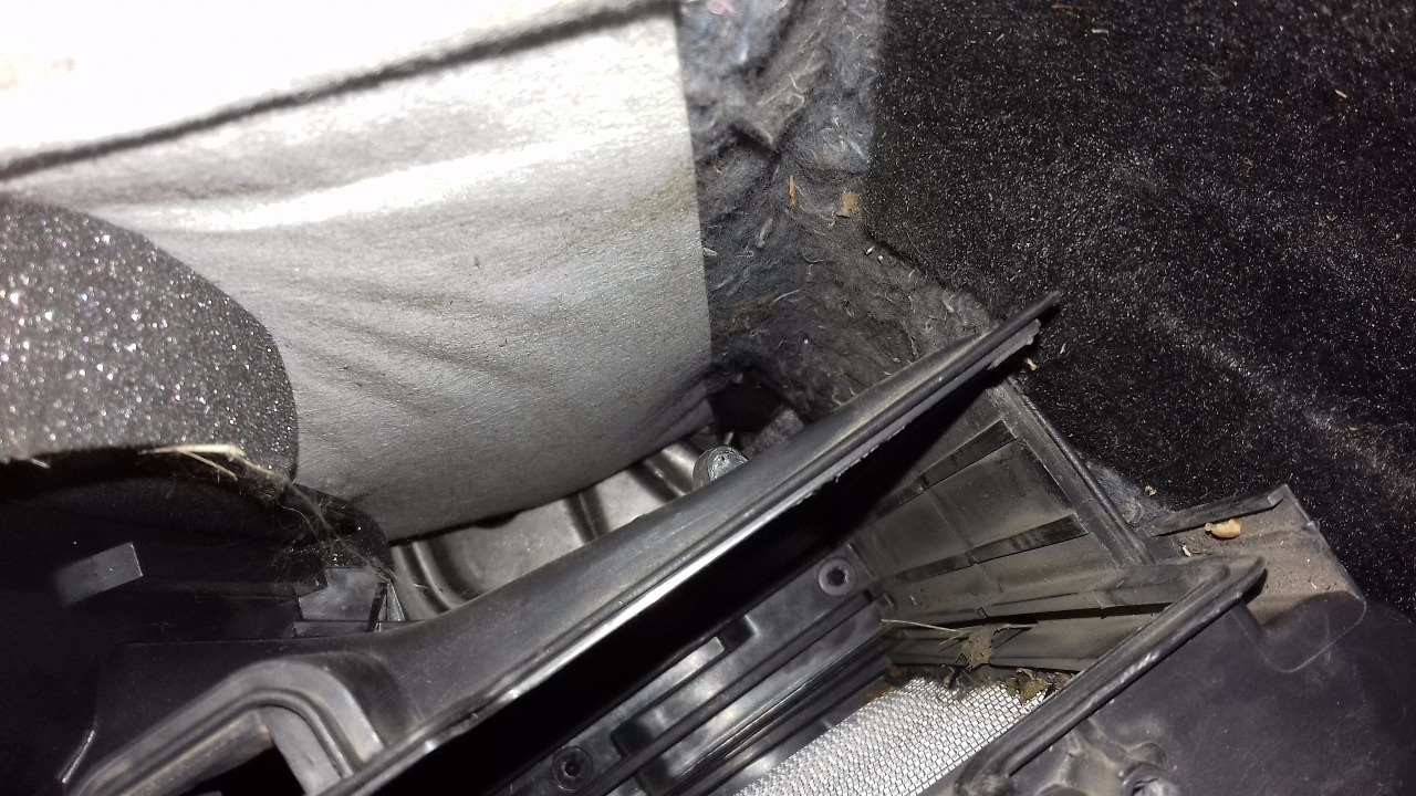

15.04.18 решил сменить фильтр салона. Оказывается, при прошлой замене в сервисе мастер его впихнул гармошкой горизонтально. Поэтому он был снизу не прижат и набилось немного листьев.
sukraine,
Неплохо теперь промыть радиатор печки, а то при кондере вся грязь будет гнить.

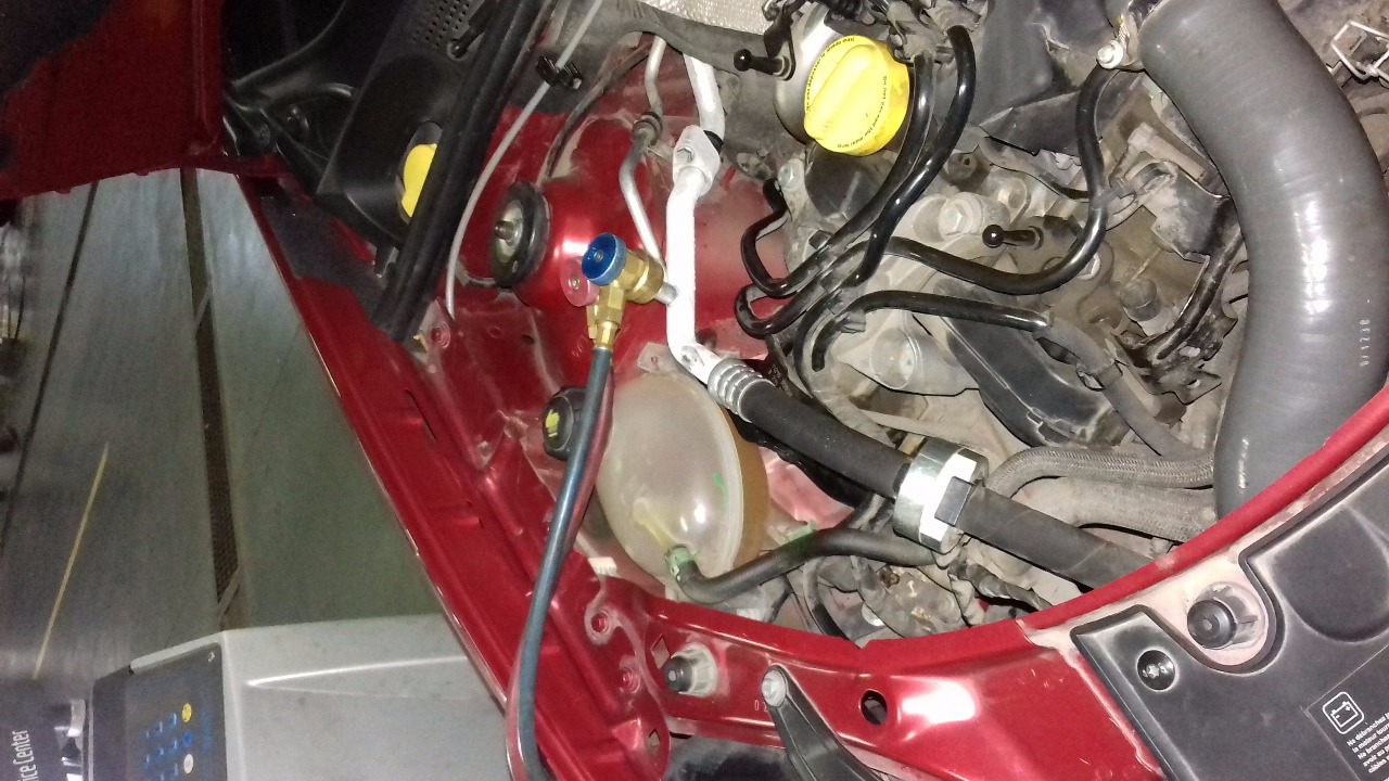

Привет всем. Ездил не жаловался, но потом пришла она - ж.. жара.
Так как с каждым годом кондер холодит все меньше решил его дозаправить и проверить. На офсервисе Атлант-М в Харькове.
Приехал с надеждой ''да тут час роботы и домой''. Не тут то было. Первый цикл откачка-проверка-дозаправка - сбой стенда, показал закачку более 800 г. Второй раз - вроде все ок, но не выдаёт нужной температуры в воздуховодах /7-9 гр, так мастер сказал/. Поргрешили на последствия сбоя программы первого раза. Заправили для контроля другую машину - на выходе 6,5. Третий раз прогнали мою - 18 градусов в воздуховоде.
Мастер почесал репу, позвонил кому-то, потом ещё раз позвонил кому-то, а потом выдал ''наверное датчик перед теплообменником, а может и не он''. Говорю ''Цена вопроса?''. Он ''около 1700". Херассе погрешность причины у них. Говорю ''где датчик? Панель разбирать?'' Говорит ''нет, он со стороны двигателя''
В общем трубка под капотом от кондера холодная, конденсат по трубке валит, конденсат под днищем капает, а в салон 18 гр идёт. Хз.
Ну короче уехал пока не с чем. Хоть денег пока не взяли.
Дома снял теплоэкран, смотрю по трубкам в салон идут, датчика не видно никакого. Полазил по тырнету - есть на входе в испаритель расширительный клапан, но он со стороны салона.
Езжу пока так.
Может у кого было такое, подскажите, куда копать.

Сейчас на сервисе. Было 690 г. хладоагента. Почему-то мою перезаправляет стенд. Хотя как я писал выше до моей заправили Сценик, и все было ок.
Было 690 г.
Если я не ошибаюсь, это на 50% больше нормы.
475 норма

Добавили для проверки еще 100г, начало нормально дуть, трубка инеем покрылась, до 6 градусов опустилась, но мастер говорит много и сейчас перезакачка ещё раз.

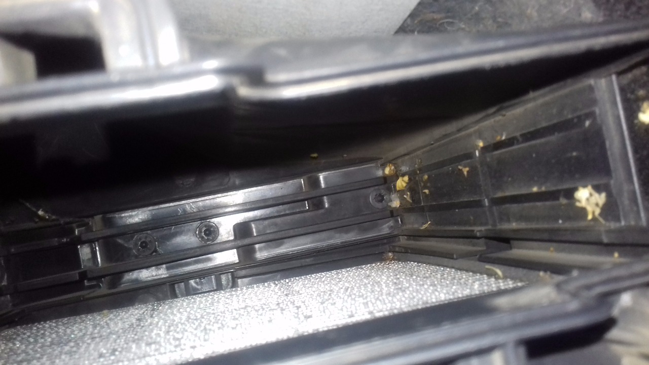

Если речь идёт о радиаторе испарителя, то вот его состояние до выдува остатков сегодня.

Залили 475 слили 690.
Подозреваю в моей машине залежи фреона, буду раздавать.
По давлениям в магистралях
в магистрали низкого давления должно быть от 250 до 290 кПа. причем на жаре давление в верхней зоне.
