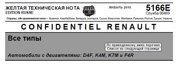

Проблема в прошивке с самого начала эксплуатации, но у офф.дилера сказали крутишь стартер и делаешь кик даун. Машина заводится и никаких побочек не было.
Заставь официалов обновить прошивку ЭБУ впрыска по тех. ноте 5166Е

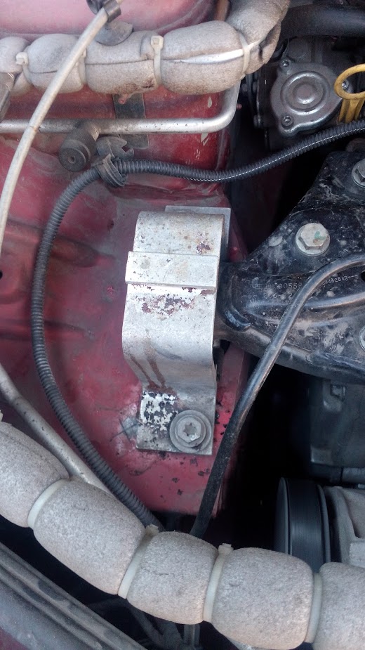

Ген, ты б картинку убрал? там правообладание и всё такое...
