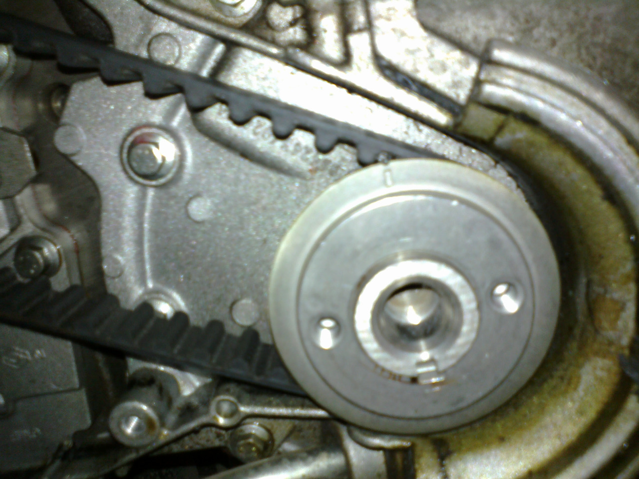

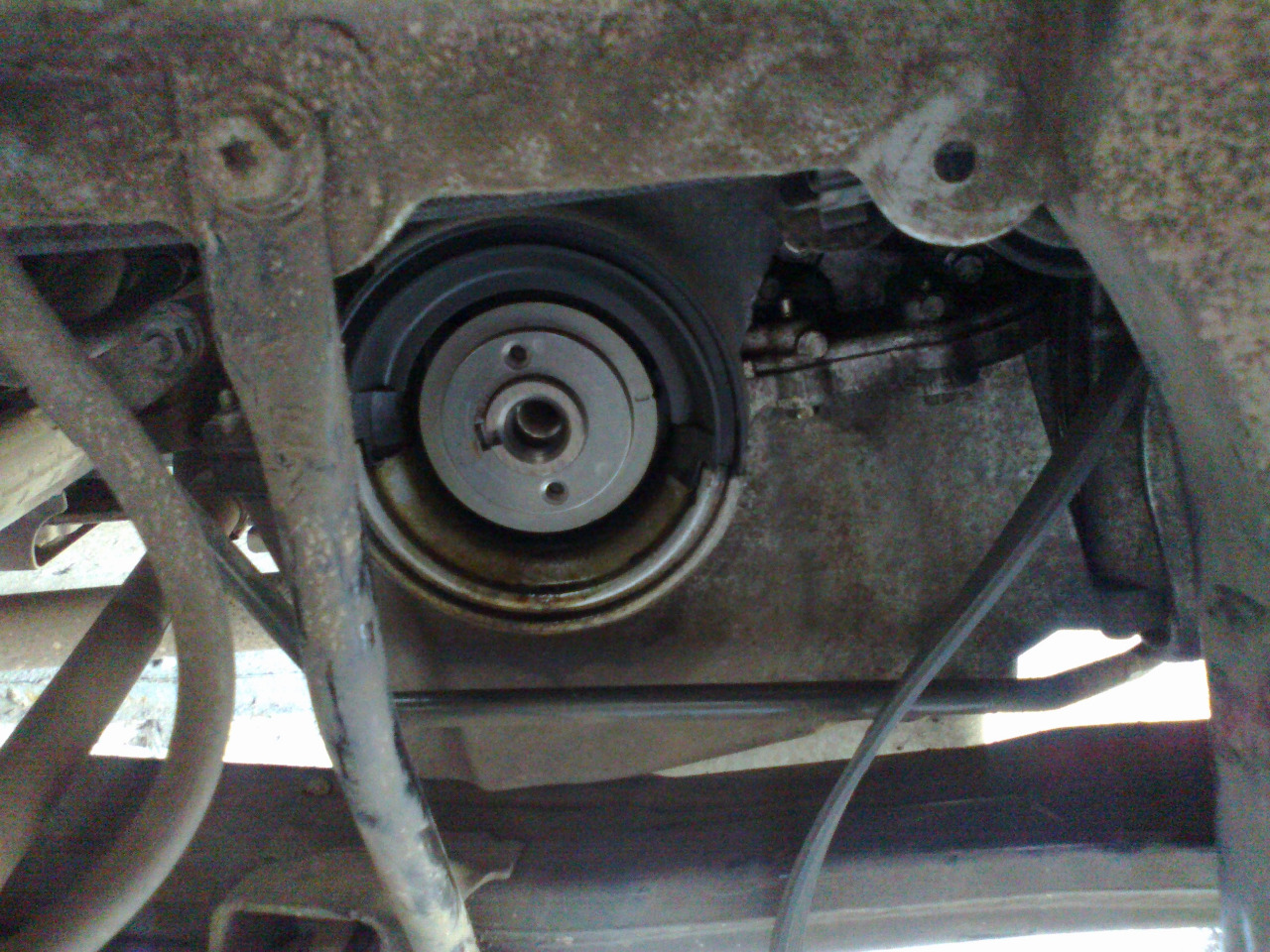

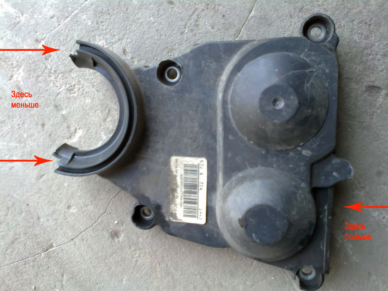

Сегодня, терзаемый сомнениями из-за потеков масла как в посте 85, смотрел на свой ремень ГРМ.
Под шкивом вспом. ремня масло:
/upload/iblock/062/030520161465.jpg
Пластиковая крышка с торцов сверху и снизу тоже в масле
/upload/iblock/9b5/030520161467_copy.jpg
Под крышкой чисто и ремень сухой. Потеков охлаждающей жидкости тоже нет.
/upload/iblock/213/030520161470.jpg
Теперь спокоен  smoke
