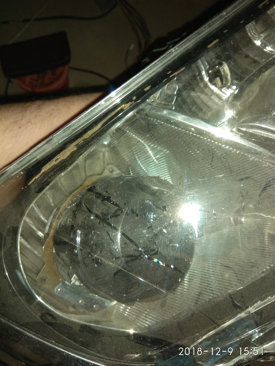

Установил линзы в фары, теперь при включенном свете появляется легкое запотевание по низу фары, за ночь запотевание проходит при любой погоде Как побороть эту проблему? Стекло вклеено герметично вентиляционные отверстия работают нормально.
можно попробовать положить селикогель ,а так то по идее не герметична фара , хотя возможно конденсат из за перепада температур, где то встречал запись, что подрезали маску линзі, для равномерного распределения тепла
я тоже думаю что маска не дает нормально прогреваться фаре. Потому что не запотевание в виде легкой дымки, и проходит полностью через 3-4 часа.

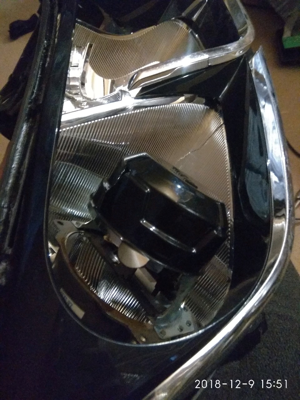

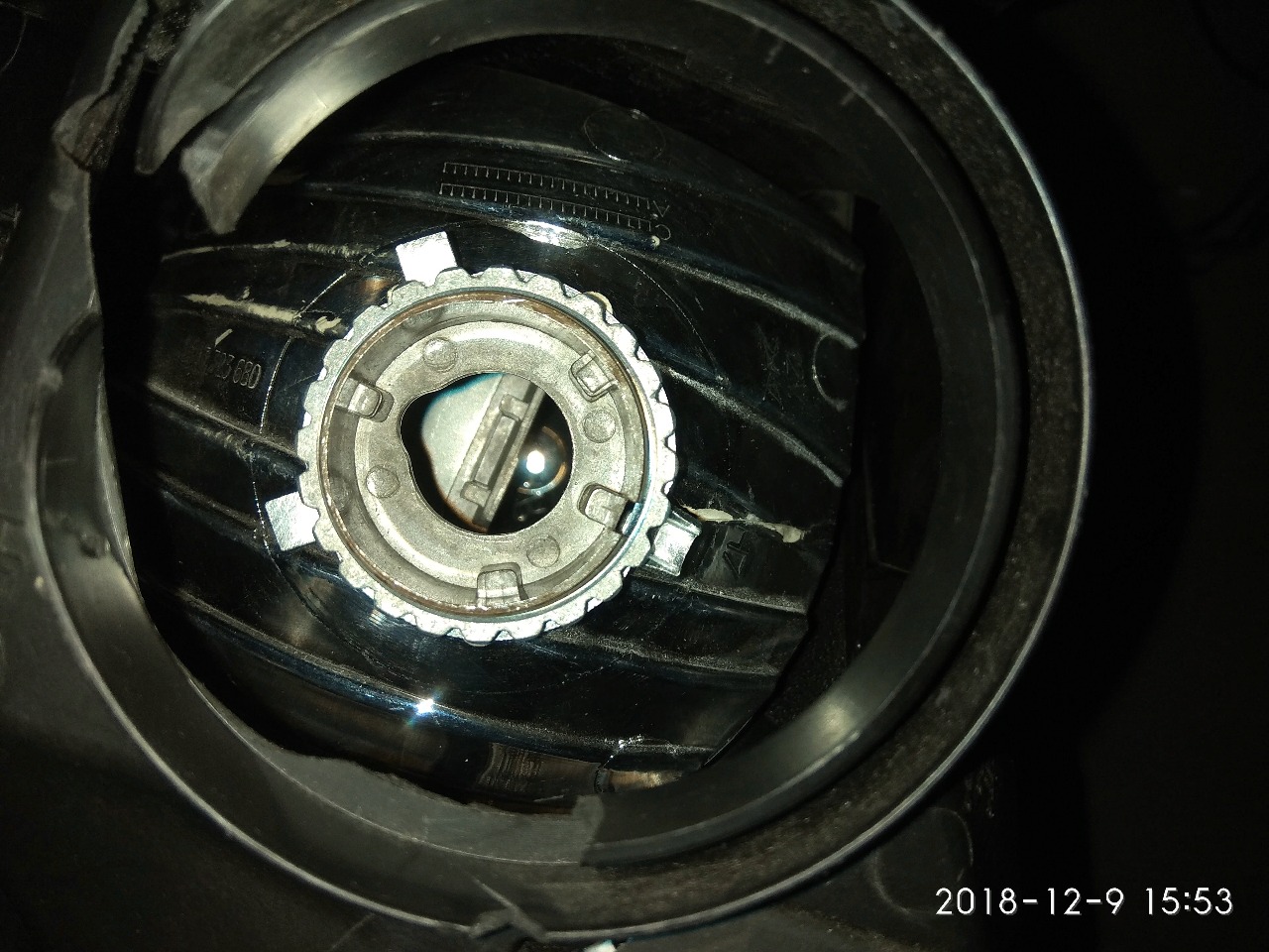

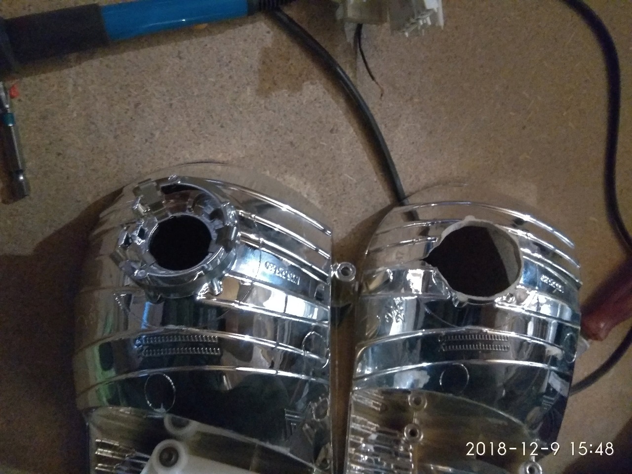

и так продолжим начатое в другой теме,
для установки 3 дюймовых линз които нужно рассверлить отражатель
ставим, прикручиваем гайкой из комплекта
с лицевой стороны желательно немного подрезать ухо крепления линзы
конечно если садить линзу не на резьбу, а на шпильки, то ложно посадить линзу немного ниже, но и так должно хватить ходя для регулировок
а вот пример уже установленных линз 3,0

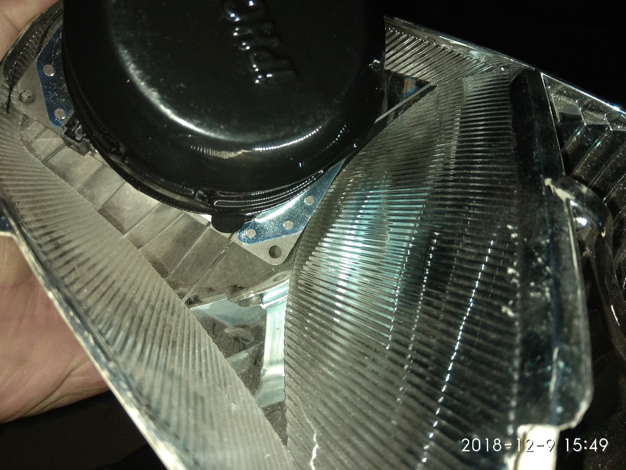

чисто случайно, кто сталкивался с фарами depo или tuc на каком герметике они собраны ?
Юрик , если ты про разбор, то намного легче, чем ориг.
та да, про разбор, я купил уже линзы би лед които, но поставить ни как не могу, вот какая фигня выходит:
1. фары с раздельным ближним дальним от машин с 13 года, они особо не влазят без серьезных вмешательст, но зато фары на термо герметике
2. в фары от евро версии 2012 года под н4 лампу, линзы влазят хорошо, но фара собрана на полеуритане и я ее еле разобрал, повредив корпус
3, фары от машин 17 года, вообще идеальный вариант, и светодиодные дхо и линзы влазят более менее но опять же, на полеуретане собраны и для них нужно заменить бампер, я его даже уже почти купил но потом оказалось что он не так идеален как его описали в обьяве
вот теперь думаю евро версию купить новую , аналог, вдруг он на термо герметике
