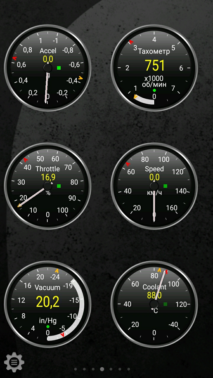

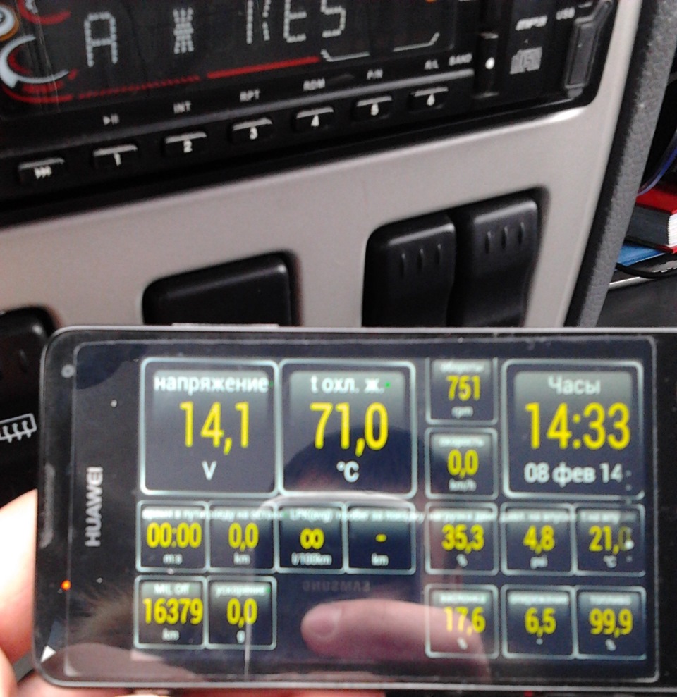

в мене при повністю закритому заслоні 17,65%
В мене інший тип дроселя но, думаю, у Вас на холостих то є норма +-
В пошуку Google вбити "Логан 1.4 ELM327"
/upload/iblock/02e/y4vc6g30zemqytdalqjlp8fjra1azwgw/cuZm7yiGdHxlYTfb6sOjFpgR9uY_960.jpg  /upload/iblock/8a6/5fcve2eglyatp2zj56nmn5b8lsa5gdp2/7bbe664s_960.jpg

17,65%... нижче не настроюється. Чи є такі показники нормою?
у меня 18.2%, когда потеплеет, буду делать профилактику РХХ и ДЗ, могу померить зазор или снять *нужные размеры*  smile
