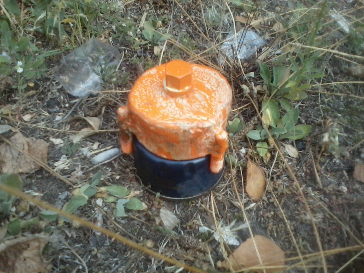

В честь юбилейной (десятой) замены масла таки сподобился сваять съемник маслянного фильтра
Страшненький потому, что покрасил по сырому грунту
Evgenий, нормально своими руками, плохо что он фильтра гнет при затяжке...а так, лайк однозначно!
Сегодня таким откручивал http://mai.ua/spetsialyniy-instrument-i … -raquo%3b/ Не налазил вообще. Такой не берите
Не знаю куда он у вас не налазил, но у меня уже два фильтра сменил. Именно 064-2178D
Сегодня таким откручивал. Не налазил вообще. Такой не берите
На оригинальный фильтр этот съемник одевается идеально. (фото кинул в галерею, однако ссылку вставить ещё не могу)
lukis написав:Сегодня таким откручивал http://mai.ua/spetsialyniy-instrument-i … -raquo%3b/ Не налазил вообще. Такой не берите
Сюда http://www.sogefifilterdivision.com/cat … ltre=LS218
Гм. У меня не погнул
Затягивал руками (без ключа) .
У меня не погнул Затягивал руками (без ключа)
У меня такого же плана съемник, только не самопальный, как то закрутил руками-сопливил (прокладку маслом прошел), пришлось чуть дотягивать, немного деформировал. Надо было покупать такой как у lukisа в п.57
Это не съемник виноват...
[merge_posts_bbcode]Добавлено: 2016-08-15 15:53:21[/merge_posts_bbcode]
Опять же не знаю, не видно точно рисунка, но на этот http://shop.logan.in.ua/product_1.htmlвлазит аж легко.
