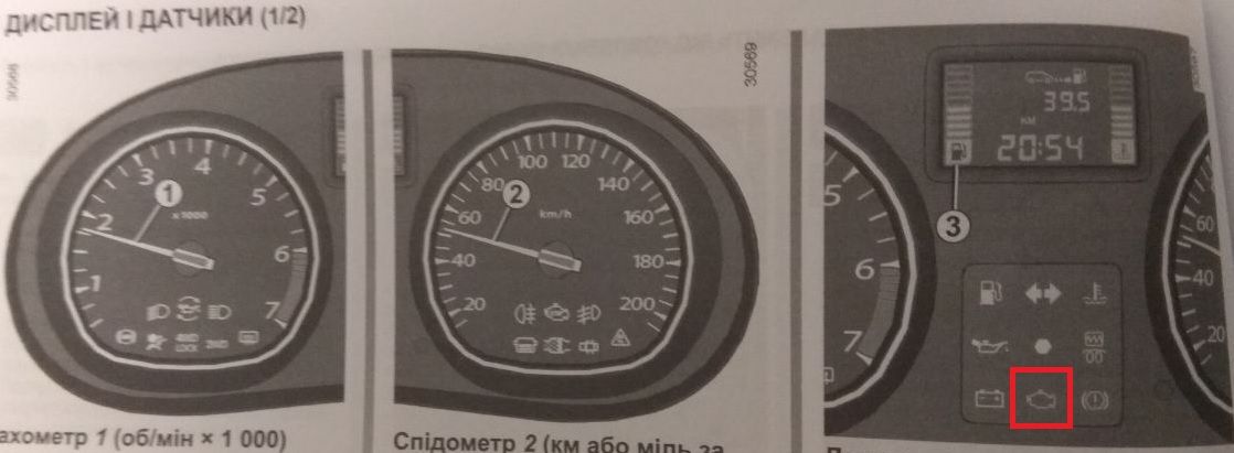

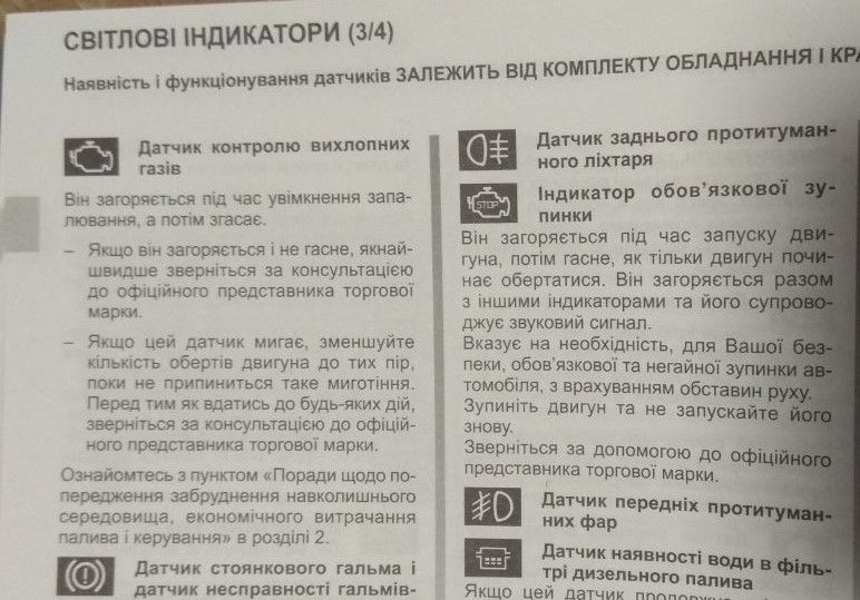

Вибачаюсь перше фото не зовсім правильне.
У мене чек - окрема іконка на спидометрі - червоний мотор зі словом stop,
а ця іконка - теж у формі мотору, але жовта.
Якщо буде повторюватись - поїдемо на сервіс зчитувати помилку.
Ось з інструкції фото:
/upload/iblock/7cb/krls1wa6omrf3fo0z2x7wyxxh1004628/panel1.jpg
/upload/iblock/2c0/wetsottsaq39b3yqr7cukicdzqpz98kr/panel2.jpg

Жёлтая иконка значит не смертельно.
