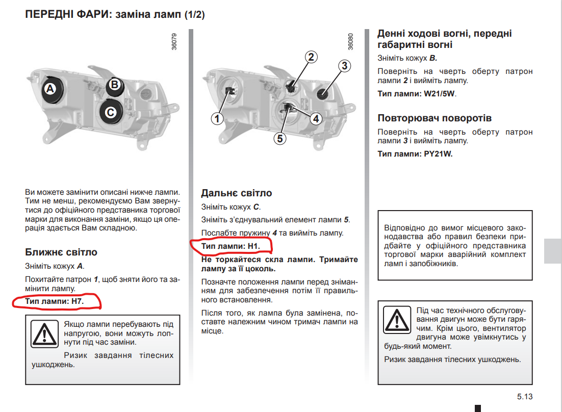

На дальнем Н1 стоит (60 или 55 Вт).
И вааще, как памятка - при раздельных ДС/БС лампах у европейцев на дальнем стоит Н1, на ближнем Н7
Logan-Клуб в Україні (Logan-Club in Ukraine) → Бортовий журнал → Renault Sandero Stepway 0.9 tce MT (Червоний гранат) ZEN
Треба в фару глянути - чи однакові колби ламп. Н1 маленька. Але Н1 на дальньому краще валить, ніж Н7 і Н4.
мануал: Logan_manual_ukr 2013.pdf (викладено на нашому форумі) стор. 5.13
Ну так і в мене авто не 2013 року.
Буду біля авто, гняну.
На дальнем Н1 стоит
В дальнем H7 стоит (2020г).
Але для на дальньому вона краще валить, ніж Н7
Возможно, т.к. дальний действительно слабенький.
Значить az74 правий, у рестайла лампи відрізняються.
Свою помилку визнаю. Хоча не розумію нафіга дачія так зробила,
ЗІ. На вашому місці я б погрався міні-лінзами, поставивши їх 4 шт в ДС і БС.
При цьому БС налаштував би трохи нижче, на 30-50м, як для міста. ДС трошки вище, на 80-90м, як для траси. Таким чином мав би гарне ближнє світло на трасі з чіткою СТГ.

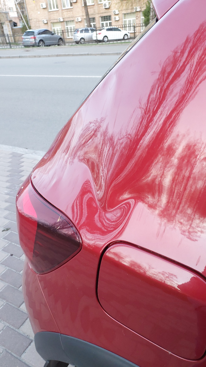

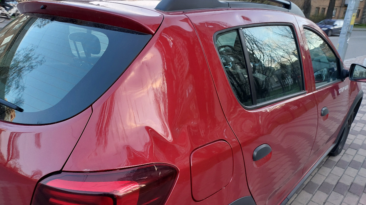

Где авто стояло, что так попало?
Это от дерева?
PGP,
Это от дерева?

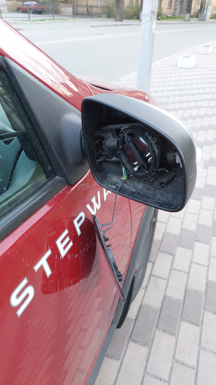

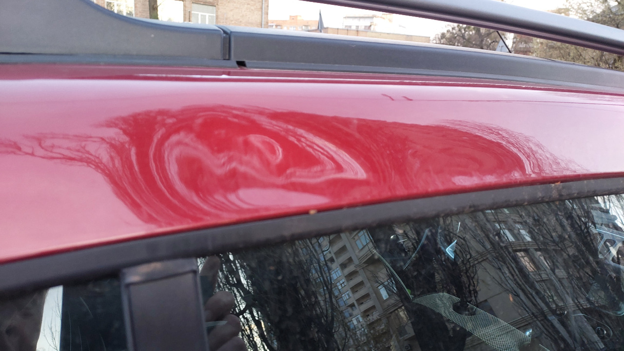

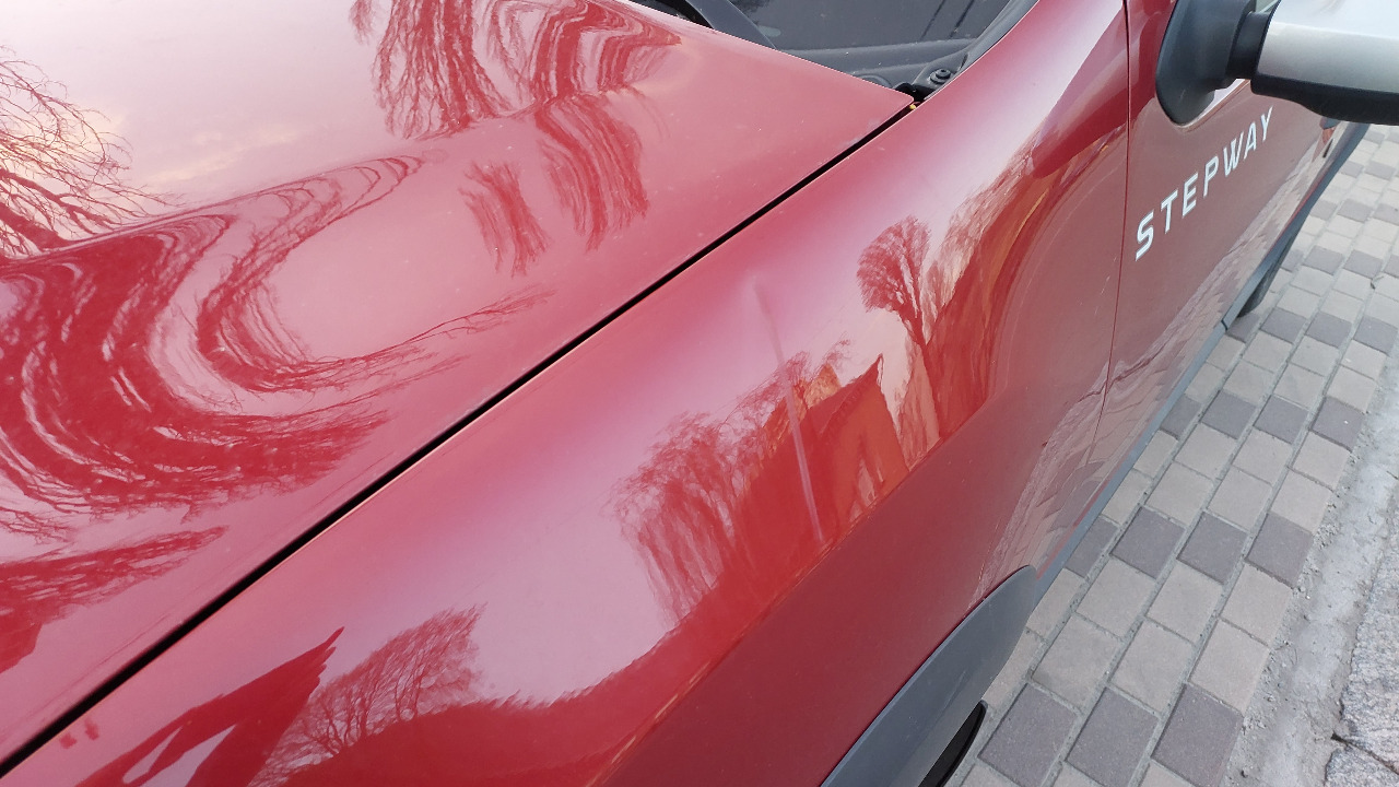

Авто стояло як мінімум в 5м від тополь. Але ж і тополі висотою в 4-5 поверхів.
Саме 3 квітня зрання був дуже вильний вітер, от з тополь десь з верхівки і впала "гілочка" товщиною з людську руку.
КАСКО має спрацювати.
Був сьогодні на Арма-Моторс. Основна проблема це заднє праве крило.
Варіант 1 - вирізати і ставити нове крило.
Варіант 2 - рихтувати (майстри сказали все можуть зробити), але є вірогідність що над правим заднім ліхтарем залишиться якійсь зазор
Після пошкодження над правим заднім ліхтарем з'явився зазор до 5мм приблизно.
Ось і думаю вирізати чи не вирізати?
PGP, тополь опасный ....
Если после рихтовки нужно шпаклевка, то это плохо, отваливается со временем.
Если сделают без шпаклевки это лучше чем резать!
Александр007, шпаклівка буде точно. Я б вирізав та ставив нове крило.
