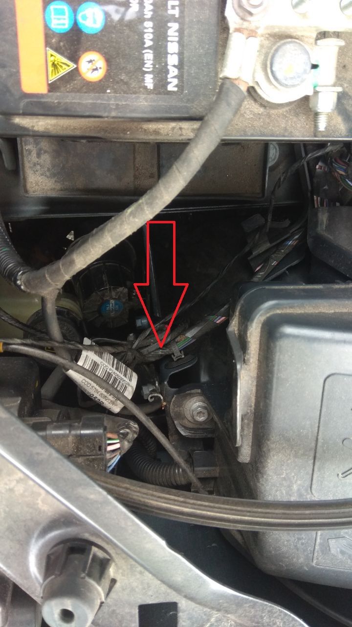

Logan 1.5dCi 2019г. . Утром повернул ключ зажигания, панель приборов не подала признаков жизни (ни лампочки ни подсветка). Авто завелось нормально. Панель приборов не светится. Во время езды стрелки спидометра и тахометра на нуле. Фары работают, поворотники нет. Проверил предохранитель панели- исправен. Воткнул предохранитель обратно и тут началось. Приборная панель ожила ,стрелки дернулись, потом потухла, и так циклично включается-выключается. Посмотрел поворотники-работают. При извлечении ключа зажигания из замка панель продолжает моргать и дергаются стрелки . Пришлось на ночь извлечь предохранитель приборной панели . Клеммы на АКБ проверял, скидывал. Авто заводится без проблем и ездит. Я так понял где-то КЗ?
Подскажите, пожалуйста, как решили проблему? и в чем она была? у меня теже симптомы, абсолютно.
Добрый день. Авто не трогал пару дней. Потеплело. Пошел проверять, проблема пропала. Позвонил дилеру, сказали лучше приехать на диагностику когда неисправность вновь проявит себя. С тех пор проблема больше ни разу не появилась, уже два года прошло.
