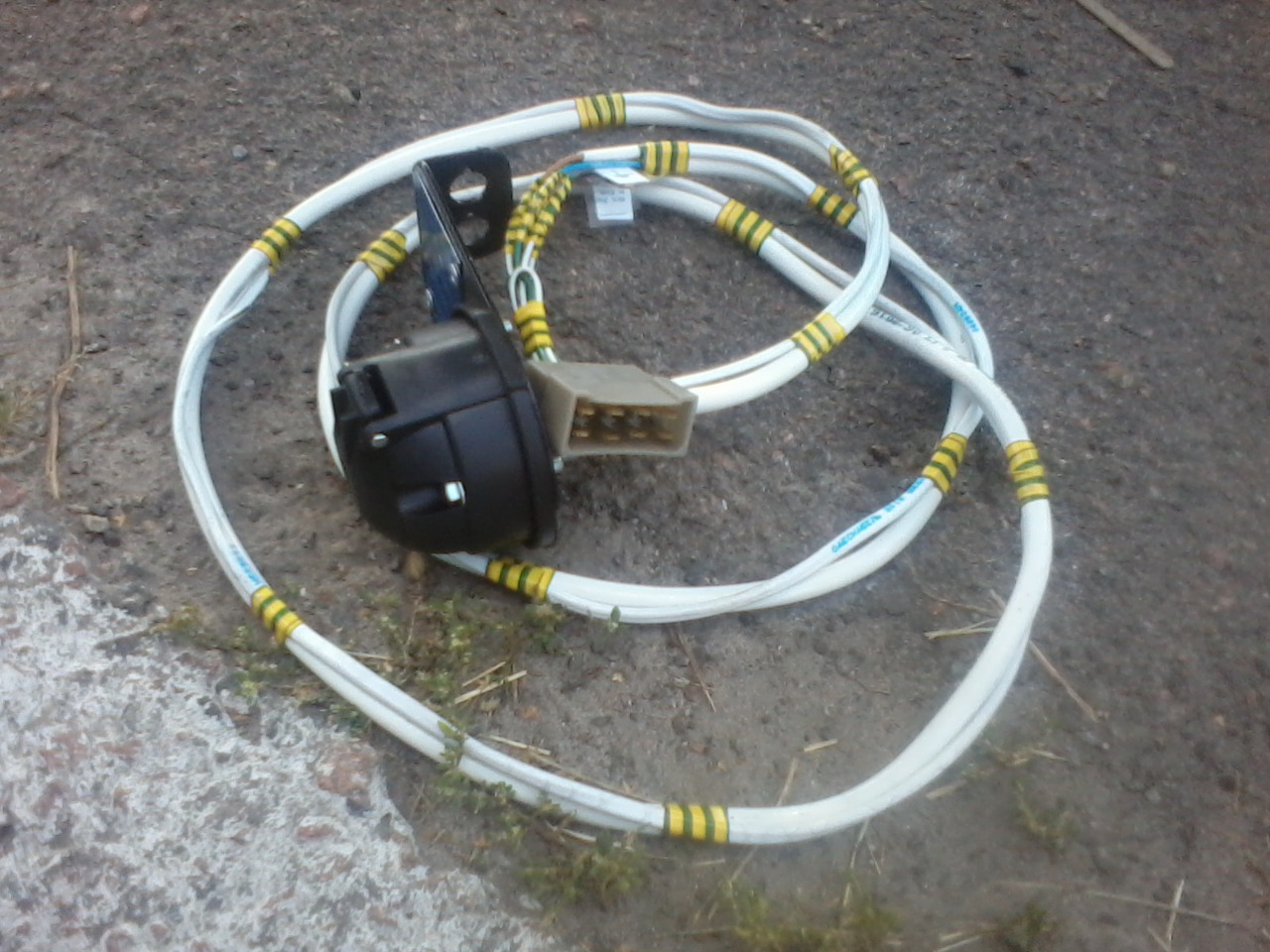

Встановив фаркоп польської фірми AUTO-HAK провода протянув від лівої задньої фари(габарит, стоп, лів. поворот,масу, задню пртивотуманку), а правий поворот взяв дальше по лівій стороні під заднім склом і вивів усе це через штатну дирку з лівої сторони.
фото
фото
провода протянув

Подключился к задним фонарям. Поскольку на фаркопе не оказалось мест крепления подрозетника и чтобы не умирала розетка , я ее на улицу не выводил. Дабы не мешалась в багажнике, розетку подключил через разъем (прицеп будет использоваться редко).

Щодо отворів в кузові для виводу кабеля, є з кожного боку в боковині багажника під бампером отвір з резиновою заглушкою.
Та є отвір з пластиковою заглушкою ззаду під бампером, якщо її зняти то попадаємо в такий самий овальний але вертикальний отвір де винтиляція, його видно на першому фото.
Провід можна протягнути і в середині салону під пластиковою накладкою над бампером, зліва від центру під верхнім краєм бампера є резинова заглушка під кабель.
