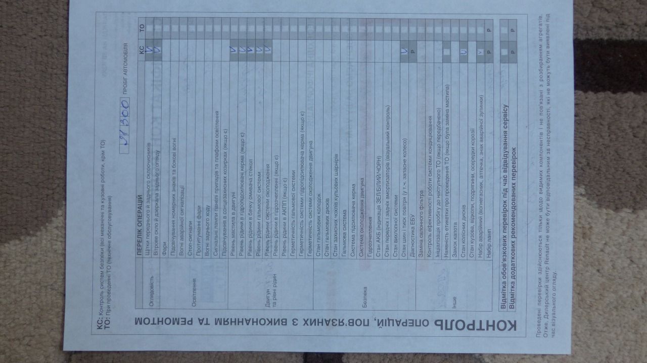

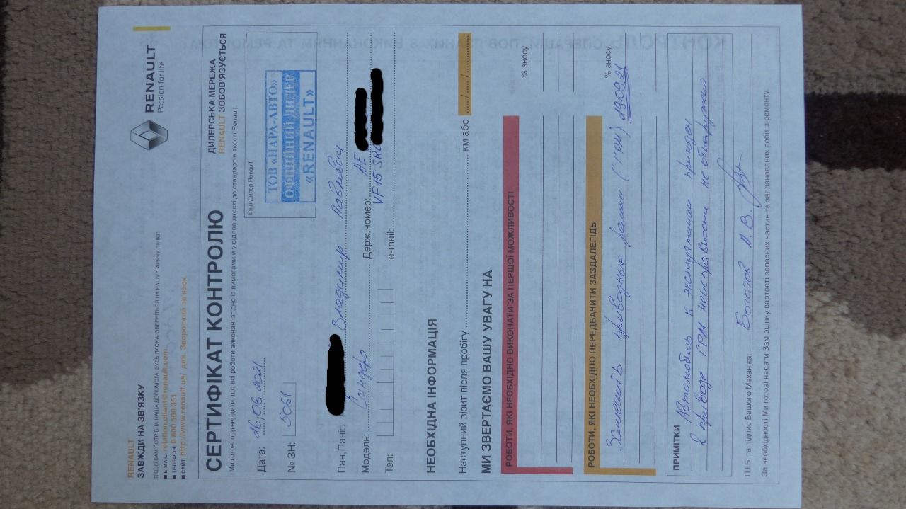

PVA53, мені теж офіціали пропонували міняти комплект паска при пробізі 21300 км та терміні експлкатації автівки 3,5 роки я сказав: "будь ласка, міняйте по гарантії" (у мене теж 5-ти річна гарантія). тоді вони швиденько видали мені от такого папірця:
/upload/iblock/1df/0pavwavyxvjnq8no6xgeyp6nllquppn6/P1030850.JPG
/upload/iblock/f14/1ebmmb91ot4c9z4k3qhz63ubhg3hoy7g/P1030848.JPG
котрий, тіпа знімає з них відповідальність за якісь негаразди у майбутньому, з цим фактом пов'язані. а факт саме той, шо з'явився шелест під пластиковим захистом паска ГРМ.
знаючі форумчани порадили кататися далі й не паритися, шо я й роблю. зара 29500 км на одометрі, звуки під кришкою без змін.
