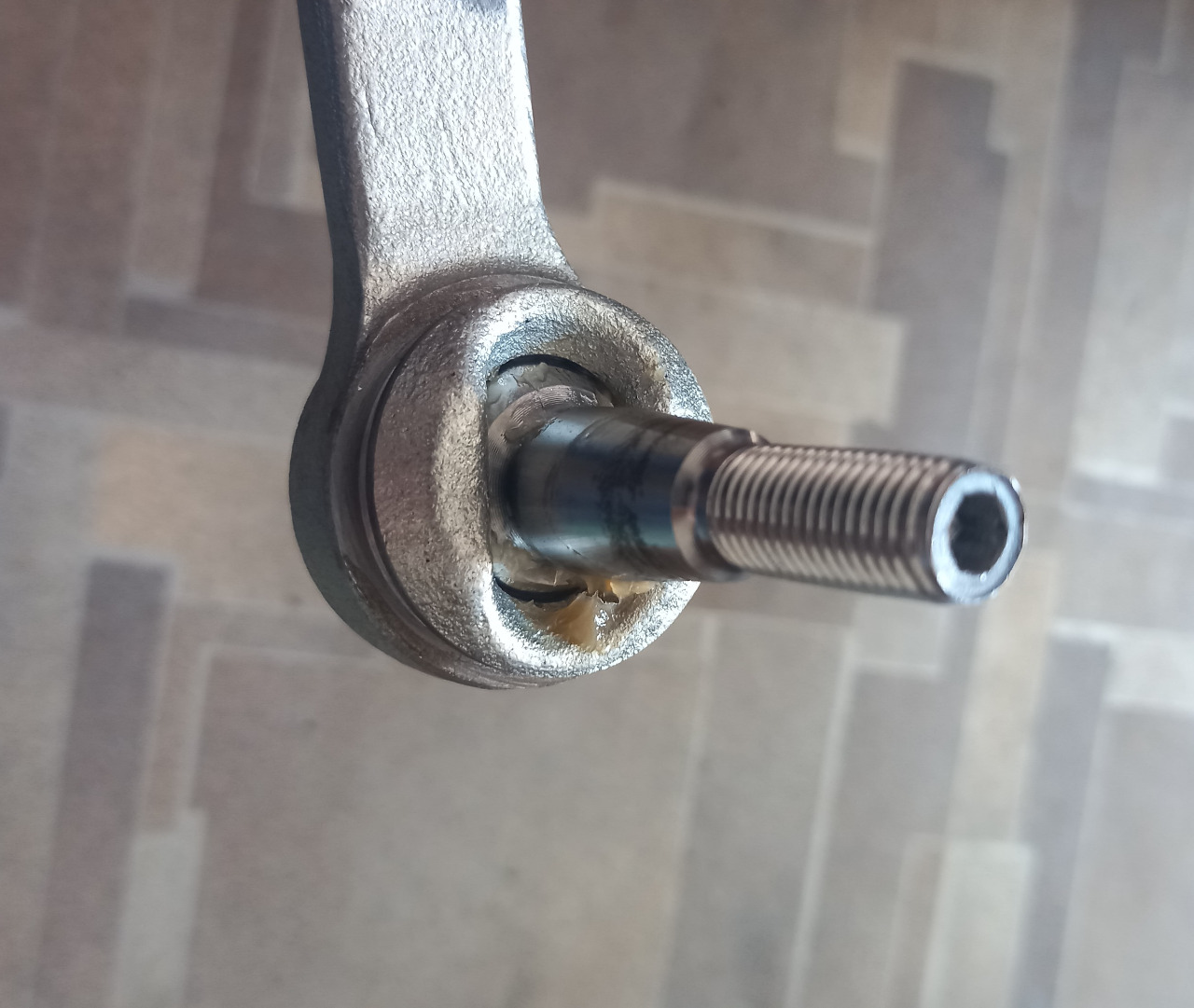

Через шприц под пыльник литол 24
Бариевых смазок, аля ШРБ-4, сейчас не существует?

Сасик. Через шприц под пыльник литол 24 по самые. будет ходить
А можна детальніше про дану процедуру?
Через голку хіба пройде літол?
az74 написав:Сасик. Через шприц под пыльник литол 24 по самые. будет ходить
Так я про иголку ничего не говорил. Пыльник вверх, шприц под пыльник и все дела. Удобно в тисках. Можно и стопорное кольцо снять с пыльника, но мороки больше.

нові наконечники ідуть без змазки,
тому дивіться під пильник перед встановленням
набив туди ШРБ-4.
