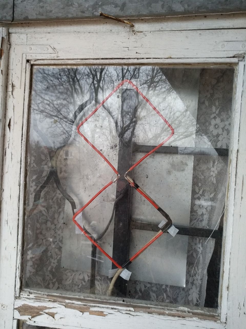

Антенна т2 (автор Харченко). Уверенный прием в километрах сорока от вышки ( Борисполь)
Сторона квадрата примерно 120 мм. Материал- медная проволока сечением 4 мм2 (примерно 1м)
Она гораздо дальше лупит.
А с экраном и на 100 км ловит (от Сырца),
Харченко и 3-ой квадрат самые удачные конструкции антенн.
ЗЫ. Харченко выгоднее делать из алюминиевого изолированного провода сечением 10-16 квадратов. Это придаст и шире диапазон приема и, алюминий в скин-эффекте намного стабильнее меди.
Тут усиление даёт гвоздь сверху )))
