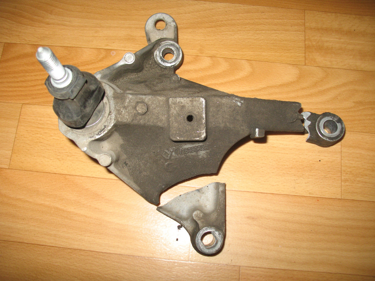

насколько критичной есть эта поломка из Вашего опыта? Я с пропуском зажигания наездил где-то 2500 км
О последствиях езды на 3х цилиндрах написано много, ничего не добавишь. Задняя опора двигателя(слабое место Логана)менялась, и кронштейн КПП. /upload/iblock/d3d/img_5264.jpg
Я старался не затягивать с заменой форсунок. Решать тебе.

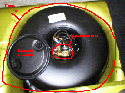

lrsandera, Нет! К мультиклапану можно добраться только из багажника!
/upload/iblock/9b7/ballon_gbo_6.jpg
Снаружи под машиной ничего не надо крутить!

Re: Landi Renzo, пропуск зажигания/льет форсунка
lukis написав:
