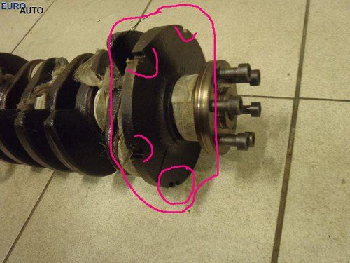

С точки зрения установки варика он очень сложный. Дело в том, что у него сстема зажигания старой разработки.
У современных ДПКВ используют чаще датчик холла и зубчатое колесо на 60.2 зуба. Но может быть и индуктивный датчик на те же 60.2 зуба. Под эти 60.2 зуба и делают массовые варики.
В Z22SE ДПКВ индуктивный, но на коленвале всего 6 зубьев...
Вот он.
/upload/iblock/321/z4mbh6ch8oonfszm9k73ie0sw1yevdxz/Kolenval-OVTS.jpg
Обычный варик под него не канает - совсем другая математика.

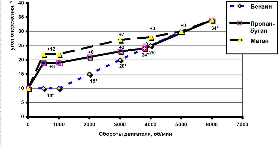

  /upload/iblock/d12/zq39pdze0zhnj2hkbsmmej0p53xuw7n3/vatiator.jpg
Судя по графику, польза от вариатора в диапазоне от холостых до 4000 об/ мин.

Re: Вариатор для газа! А вы не знали?Я раньше тоже.....ловите!
Svetlov написав:
Нужно понимать что это за график.
Дело в том, что раньше системы ГБО не умелои довпрыскивать и полностью переключались на бензин.
А это значит, что на оборотах переключения варик одлжен давать нулевую коррекцию, иначе на бензине возникнет каклильное зажигание из-за детлонации.
А это означает, что варик должен имметь ниспадающую характеристику, постепенно птодведя угол УОЗ до нуля, иначе в момент переключения газ-бензин будет рывок.
Это и отображено на графике - характеристика где то такая: 08876530000
Мой двигатель строился иначе: 288888865443
