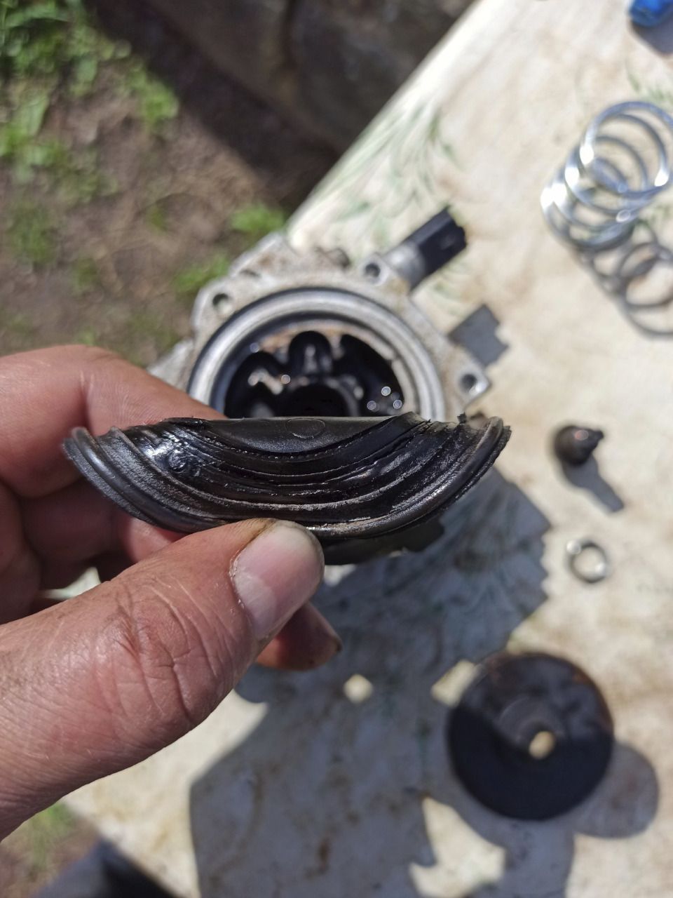

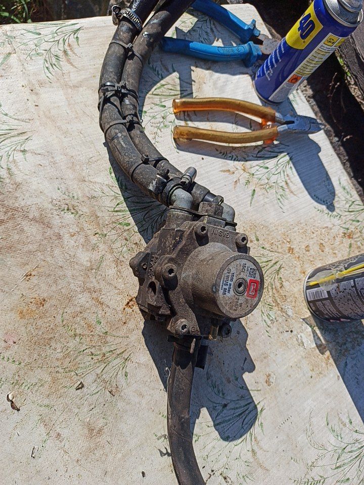

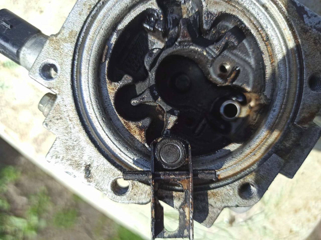

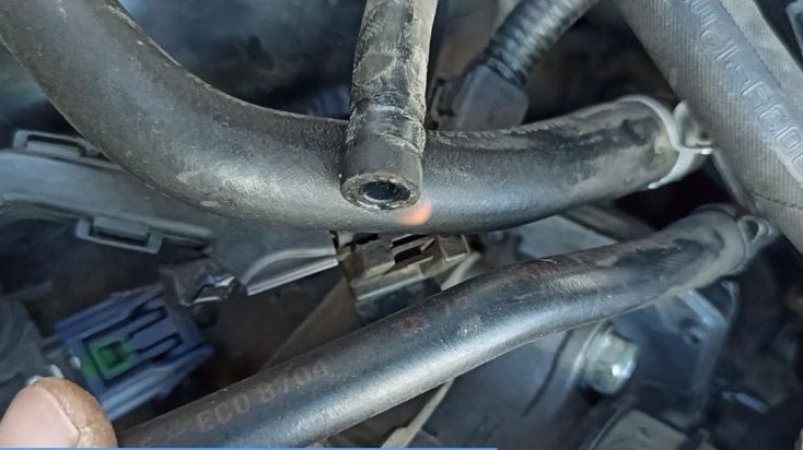

З місяць тому почала машина погано заводитись,півсля тривалих стоянок. Якщо не чіпати педаль газу то треба було довго крутити стартером,але якщо трохи дать газку то схвачувала миттєво. Ревізія свічок дросельної заслінки не допомогли.По решті електроніки помилок не було.Перекрив балон,поїздив пару днів на бензині ситуація номалізувалась. Підозра впала на газові форсунки-почали підтравлювати газ в впуск. Почистив ультазвуком газові форсунки не допомогло. Коли довбався з дросельною і форсунками побачив трубку,явно не заводську,яка врізана за дрос.заслінкою. Її в мішанині кабелів і трубочок не дуже видно. Пішов по ній тягнеться до газового редуктора. Зняв біля заслінки,запальничку до неї-горить вогник!
/upload/iblock/c96/rjhib0qw41nubz7t3xusbov4xnwafeg3/01.jpg
Болон був же перекритий так що ризик був мінімальний.
Висновок-мембрані,в редукорі,гаплик і через цю трубку напихало,не контрольовано,газ в впускний колектор.
Новий ремкомплект-500грн.
Проблема була в діставанні самого редуктора,установщики його вкрячили під вакуумний підсилювач гальм,під мішанину з блоквів,кабелів,воздухоровода і розпорку.
/upload/iblock/efd/hlyczcdrb8i6aautid4duqv2kb0lmrgf/1.jpg
Найбільше часу пішло щоб до нього підібратися.
/upload/iblock/a3f/7emq10epxj5kiplvpyome2swjpv82qsh/8.jpg
Дістати вдалося тільки з усіма кишками.

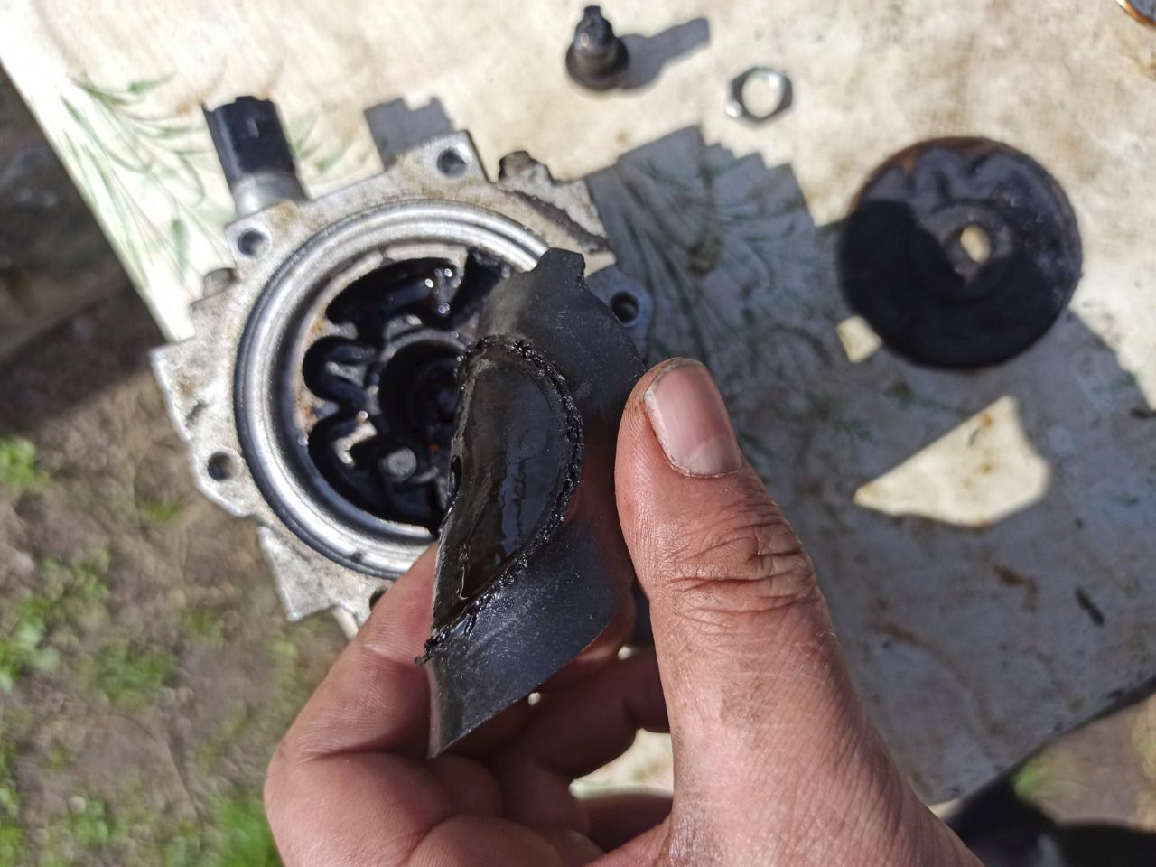

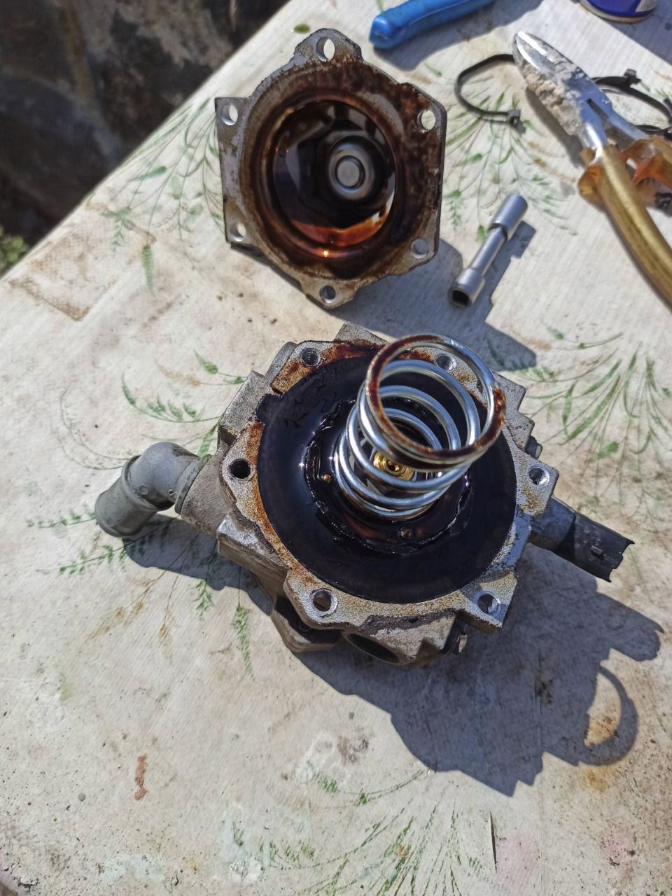

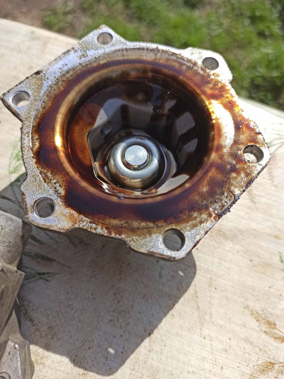

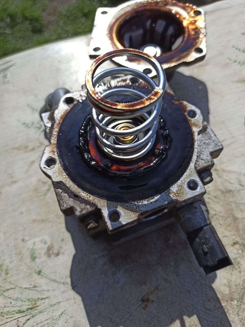

Розтин показав що попередній діагноз був правильний.
/upload/iblock/45a/hylo7172zvqnh3uu7tpsybu233x6ykbb/3.jpg
/upload/iblock/314/gjod7ydkjhc4tnewglo442r4b952ie5b/11.jpg
/upload/iblock/468/pjllscix6bhvuhmtwjkc00bkqkgwtktx/9.jpg
/upload/iblock/621/kj4fl1ahnbw2w459ivjni0lk4esyikj4/5.jpg
/upload/iblock/55c/fs478to1d6zmtpcc1qb411unmze0ji90/2.jpg

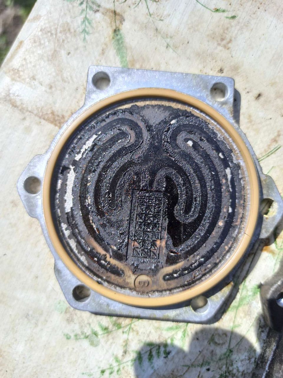

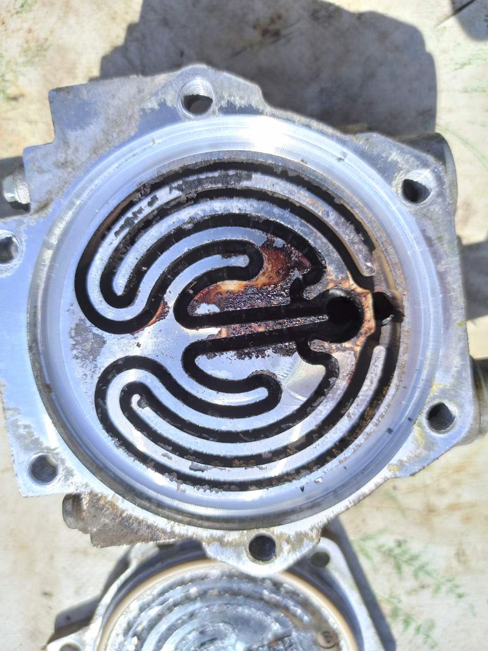

Під мембраною  краса.
/upload/iblock/309/tola5o5dn0h6o452p74g1ll2yicyy23s/0.jpg
В теплообміннику теж.
/upload/iblock/fb1/bm8y27oy21fpjvk2j101ovdaun0y53nk/6.jpg
/upload/iblock/1dd/pyrvxa2a8q2e37xvmxs7k7x1cipoegge/7.jpg

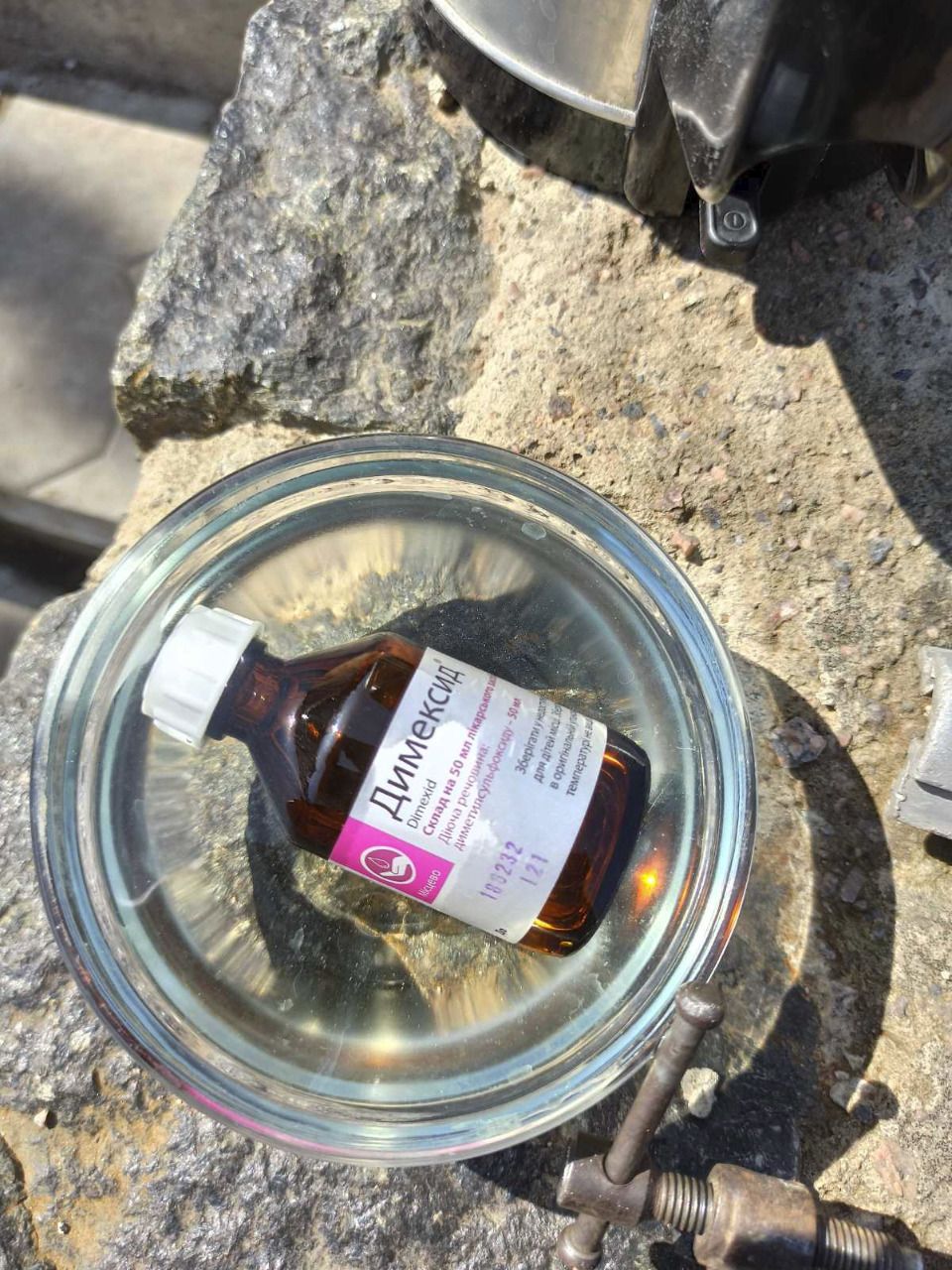

Чистить вирішив Димексидом.
/upload/iblock/800/n8lny0ybsf1afjz921xh41m1o2p05fw3/12.jpg
Нагрів фанфурь на водяній бані і все позаливав. За 10-15 хвилин весь бруд змився під краном з звичайним миючим і зубною щіткою. Але є один мінус. Димексид жахливо їсть шкіру рук! Далі вже було не до фоток. Хто буде користуватись беріть гумов.рукавиці!
